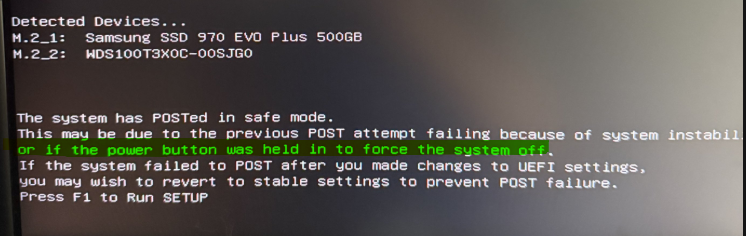

Hab heut BF6 gespielt und mir is aufgefallen das bei der heutigen Open Beta meine FPS gesunken sind um 20 ungefähr, da ich aber gestern zb n neuen Grafikkarten Treiber installiert habe dachte es würde an ihm liegen also wollte ich den deinstallieren und den alten wieder drauf spielen dann hab ich mein pc neugestartet und bekomme kein Bild mehr + meine Tastatur leuchtet auch nicht mehr.
Ich hab versucht mein Windows 11 Boot Stick reinzustecken aber ich komm nirgends hin da die Tastatur ja nicht funktioniert + habe meine Grafikkarte ausgebaut und versucht übers Mainboard reinzukommen ich bin mir nicht mal sicher ob meine CPU eine onboard Grafikkarte hat aber selbst nach dem abstecken der Grafikkarte bekomme ich kein Bild und meine Tastatur leuchtet nicht
Mir is gerade aufgefallen das DRAM orange leuchtet vllt hat das ja was damit zutun
Kleines Update hab den jetzt hier herbekommen durch den pwr sw Button im motherboard
Wieso geht der pc jetzt normal wieder an?
Was hat dieser Knopf ansich?
habe jetzt Angst mein pc neuzustarten

Was ich nicht verstehe: Mein PC ist etwa 20 Mal gestartet, aber es kam kein Strom bei der Tastatur oder dem Monitor an. Ich habe die Grafikkarte ausgebaut und versucht, ohne sie zu booten – trotzdem kein Strom an der Tastatur oder irgendwo anders.
Dann habe ich gesehen, dass die DRAM-LED auf dem Mainboard orange leuchtet. Daraufhin habe ich meine RAM-Sticks raus- und wieder reingesteckt. Der PC ließ sich aber immer noch nicht über den Power-Button am Gehäuse starten. Er bootet zwar, aber es kommt kein Bild und auch kein Strom an der Tastatur (sie würde sonst leuchten).
Dann habe ich den PWR_SW-Knopf direkt auf dem Mainboard gedrückt – und siehe da: Er bootet "normal" (siehe Bild oben im Post).

Da steht eine mögliche Ursache.
Vielleicht klemmt einfach dein Powerbutton. Und ist kein Taster mehr, sondern ein Schalter. Dann geht der PC zwar an, aber sofort wieder aus. Dreck dazwischen oder so.
Wenn der Knopf hängen würde und so wie du es sagst wieder ausgehen, wieso leuchteten noch meine lüfter im Gehäuse, würde ich ja mitbekommen wenn er direkt wieder ausgehen würde
