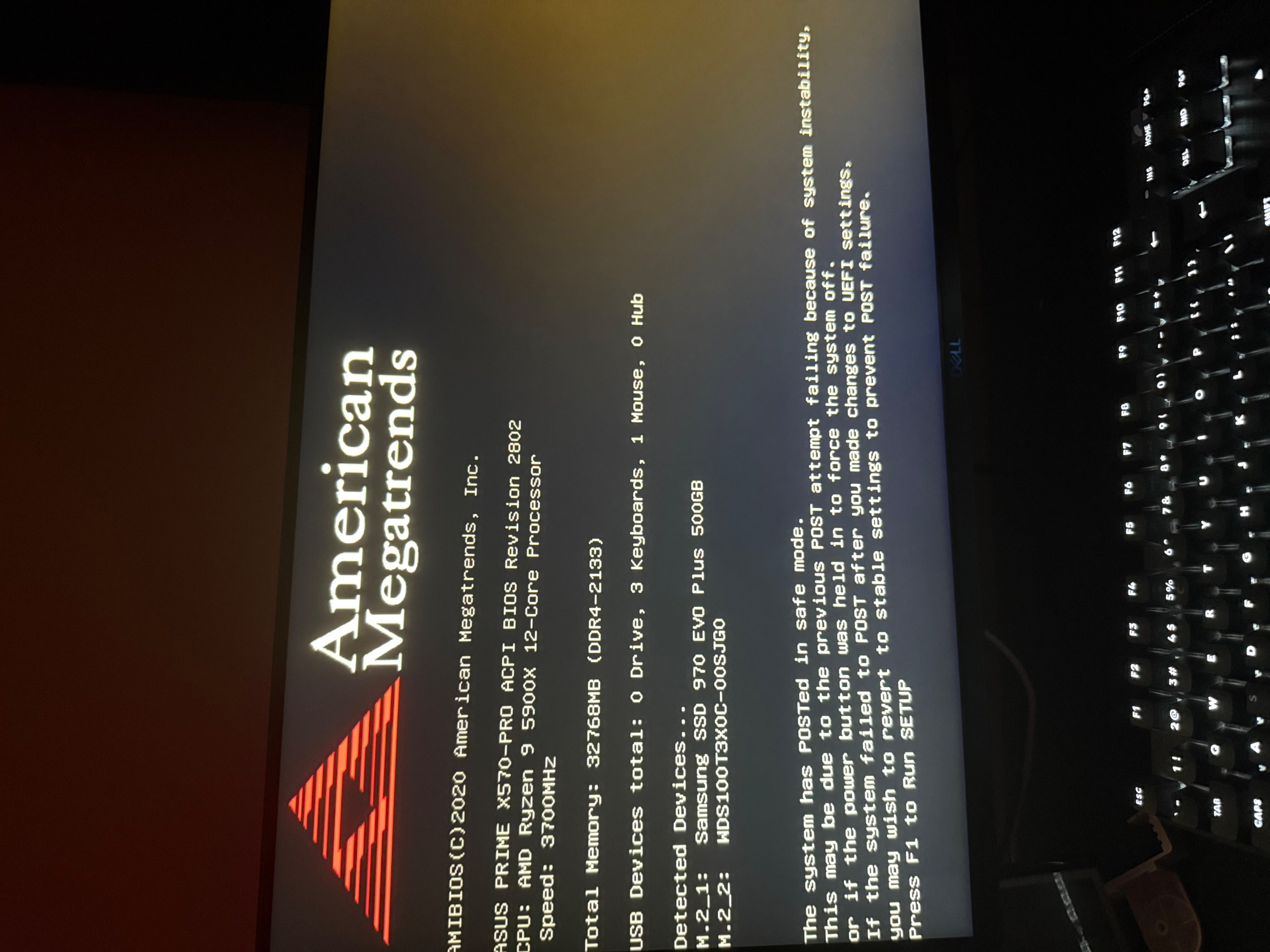

Kleiner Nachtrag nach dem ich memtest abgeschlossen habe, steht ja Exit memtest was ich gedrückt hab danach kam das bios Bild und n Standbild, hab so 5 min gewartet und bootete nicht, hab pc aus gemacht kurz gewartet wieder angemacht ging an aber kam wieder siehe Bild

@sYneeK
Hattest du schon die Bios Batterie getauscht?
Das Bios kannst du jetzt so Flsachen evtl. hat auch das derzeige einen Weg, bedenke nur das du den Memtest auch mal mit D.O.C.P./X.M.P. Testen musst,weil der lief ja jetzt nur mit 2133 MT/s!

CR2032 ist richtig. Es wird regelmäßig empfohlen, zur Markenbatterie zu greifen. Sehe ich auch so, aber ebenso wichtig finde ich den Blick aufs Haltbarkeitsdatum. Sollte nicht schon 2026 oder '27 sein.
Zum Schalter: Klingt, als sei der gesichert nicht i.O., auch wenn er zwischendurch unauffällig war.

Weiß jemand wieso das da gelb ist und als ich heut mein PC neugestartet hab is er wieder im Boot Vorgang häng geblieben musste ihn aus an machen damit er startet dann kam wieder der gleiche Text wie immer das iwas mit dem power Knopf oder so, aber ich hab ihn doch nur neugestarter
Und ich glaube das meine Batterie echt im mainbord hinüber ist weil wenn ich n Spiel spiele zeigt er mir im desktop dann oft die falsche Uhrzeit an
Hab jetzt die bios Batterie getauscht bekommen jetzt beim starten CPU Fan Error wie bekomm ich das weg?
CPU Fan error hab ich jetzt gefixt ich hoffe nur das die Lüfter funktionieren
