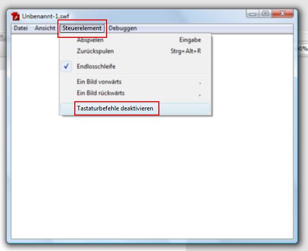

Damit das ganze innerhalb von Flash funktioniert, muss im Fenster Film testen (das Fenster das erscheint, wenn du den Film eben testest) die Option Tastaturbefehle deaktivieren aktiviert werden.
