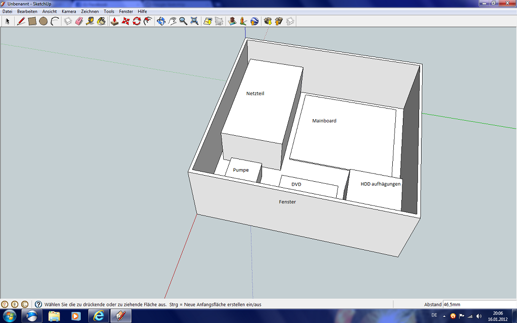

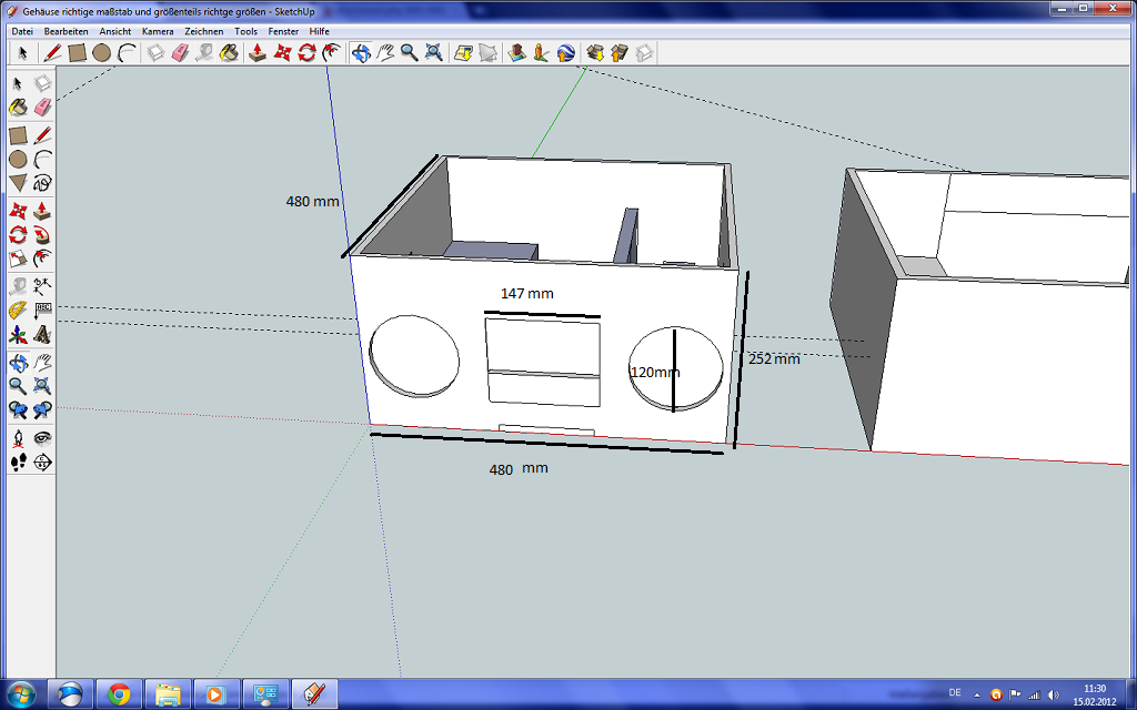

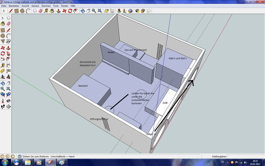

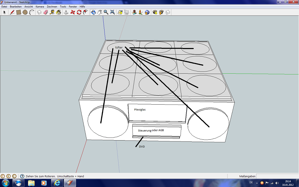

Nun da ich schon oft Sketchup-Skizzen hier gesehen hatte, hab ich das Programm auch benutzt
Das kam dabei raus:
plan-1-png.268136
Das ganze wurde dann immer weiter verbessert, bzw. Fehler beseitigt
plan-2-png.268135
plan-5-png.268137
Das Ganze soll also eine einfache Holz-Box, mit mehreren Lufteinlässen und Öffnungen für Mainboard + Netzteil, werden. Außerdem soll es einen doppelten Boden geben, um Kabel zu verstecken. Die Pumpe und die Festplatten sollen weniger gut sichtbar integriert werden. Um den Computer einzuschalten will ich einen Vandalismus-Taster auf dem Deckel nutzen. Über die Gestaltung des Deckels habe ich mir noch nicht viele Gedanken gemacht, bis auf das unter ihm der Mora hängen soll! Durch den Mora soll der Deckel dann ohne große weitere Befestigungen einfach oben auf liegen.
Und nach dem ich etwas über andere Casecons gelesen hatte, stand das Material fest. MDF. Zusammen fügen wollte ich das ganze mit einer Verzahnung. Da ich kein Werkzeug hatte um exakt runde Löcher hinzubekommen, bin einfach mal zu meinem Nachbarn gegangen und hab gefragt. Der konnte mir zwar bei diesem Problem nicht helfen, aber er empfahl mir keine Verzahnung zu benutzen sondern "Fischdübel". Wie die offiziel heißen weiß ich nicht. Die entsprechende Maschine dafür konnte er mir ausleihen und ebenso eine Stichsäge.
Dementsprechend plante ich etwas um.
Die fertige Planung sah dann so aus:
plan-mit-masse-png.269459

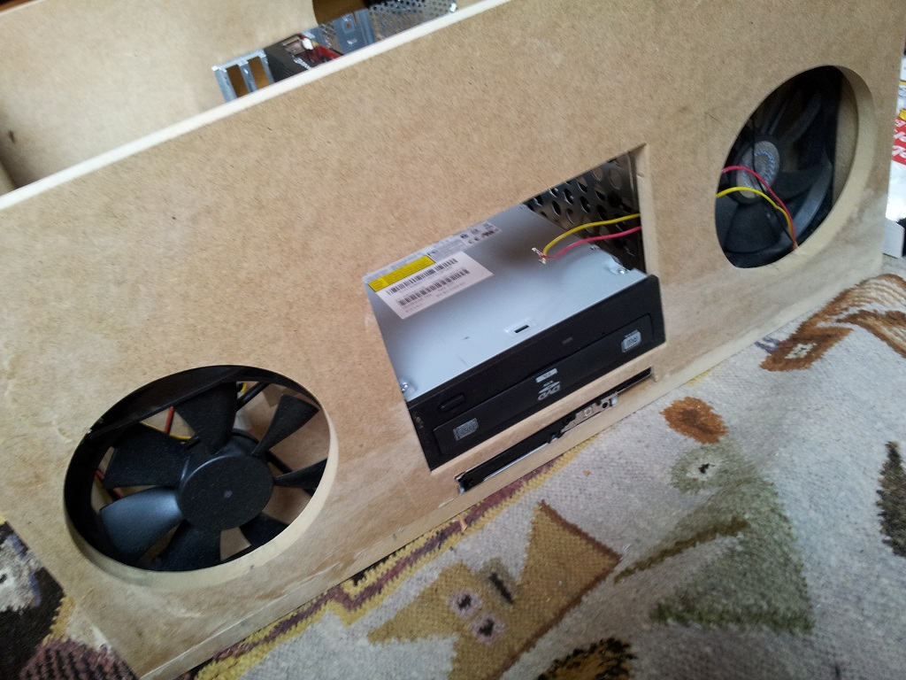

Bei den weiteren arbeiten half mir dann mein Freund, mit dem ich auf die Idee gekommen war. Wir sägten die Aussparungen für Lüfter, Mainboard, NT, DVD-Laufwerk und Plexiglas mit einer Stichsäge. Das funktionierte zwar nur suboptimal, doch die Stellen an denen es hässlich aussieht sollten sich mit Schleifpapier weg machen lassen. Danach sägten wir mit der Lamellomaschine Aussparungen für die "Fisch-Dübel"
Als wir fertig waren fügten wir alles zusammen, bis auf den "Deckel" zusammen und es passte.

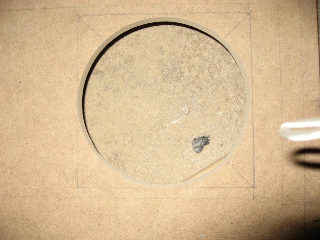

Die Löcher für die Lüfter mussten dann geschliffen werden. Ein Foto von der Maschine mit der das gemacht wurde kommt noch. Danach sahen die Löcher deutlich runder aus. Und an den sichtbaren Stellen waren die Löcher auch genau an der richtigen Stelle, nicht so wie auf dem Bild hier:
loch-jpg.269462

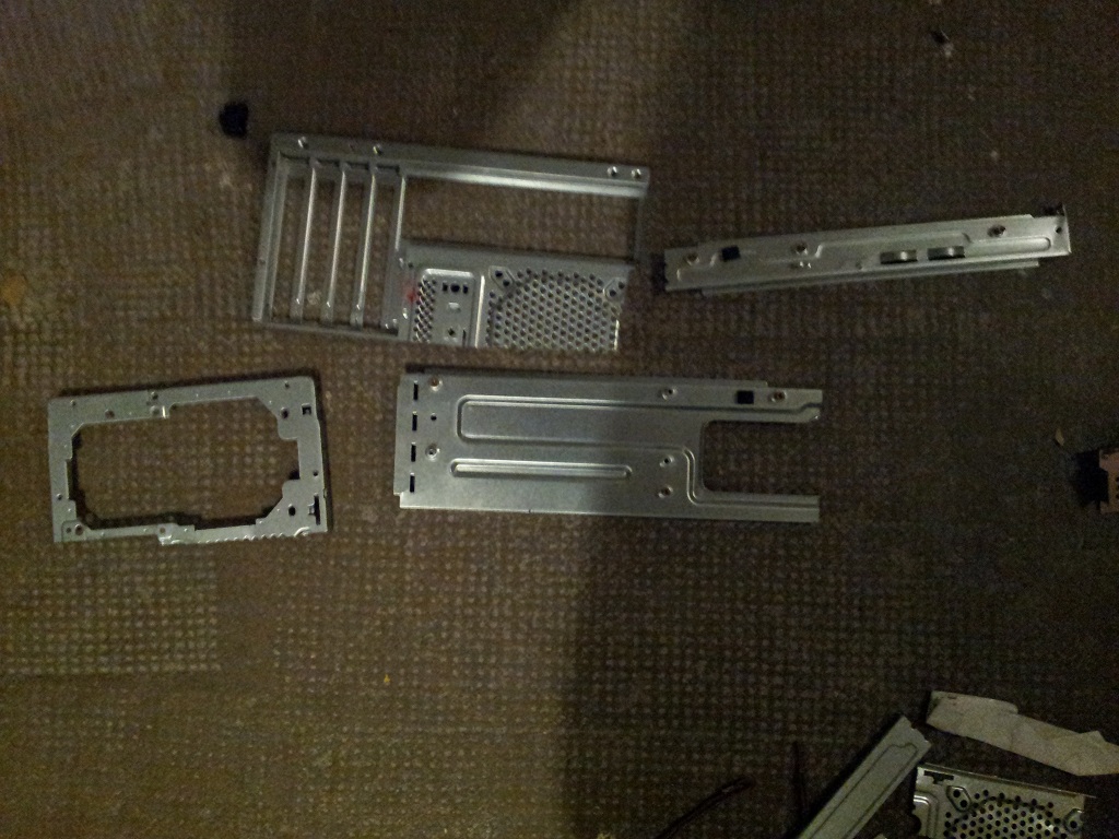

Außerdem fabrizierten wir aus einem alten Gehäuse so etwas wie ein Mainboardtray, und eine NT-Halterung.
metall-jpg.268134

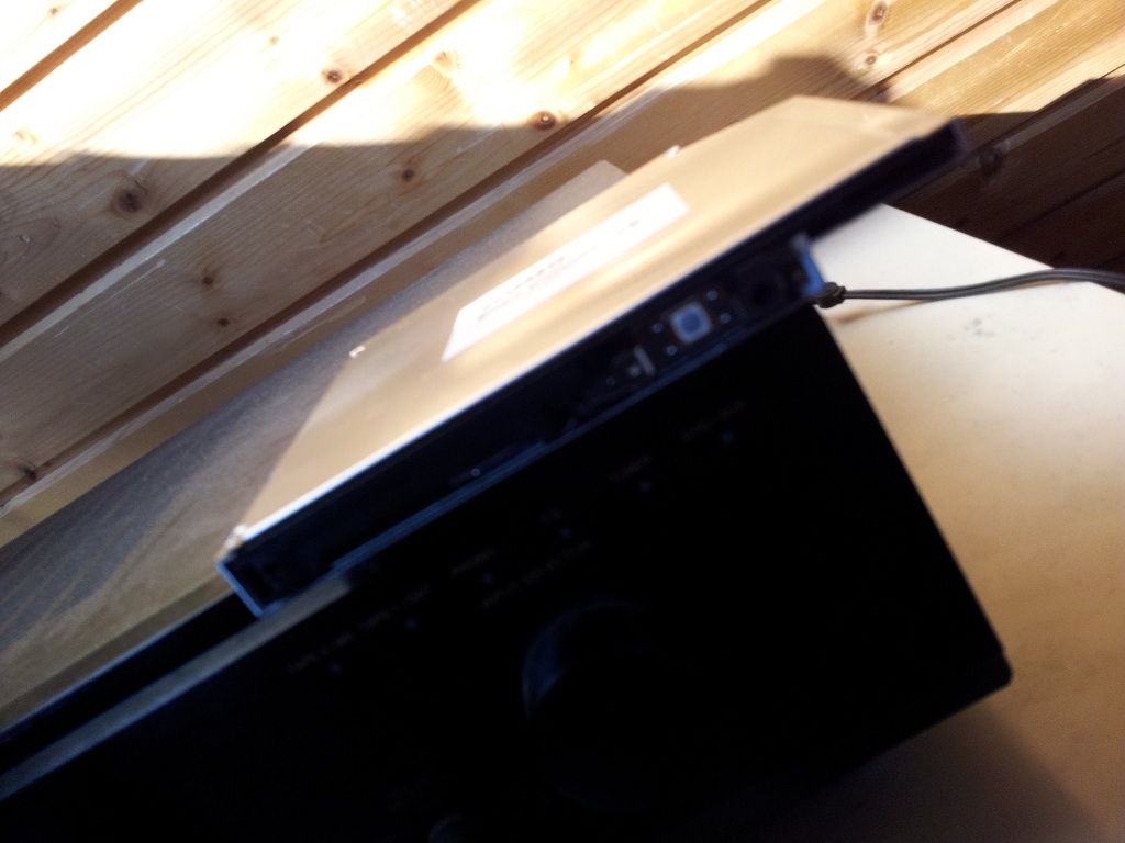

Das externe DVD-Laufwerk namen wir auseinander um es später zu verwenden.
dvd-jpg.268130

Was mich v.a. interessieren würde, wären die Maße des Gehäuses, die könntest du auch ganz einfach in die Sketchup-Skizze einfügen.

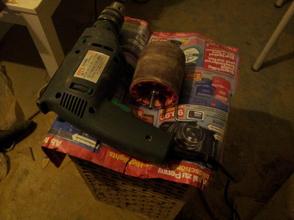

Die Löcher sahen zwar nach dem Sägen ziemlich schlecht aus, aber nach dem Schleifen mit einer Rundschleifmaschine (genaue Bezeichnung weiß ich leider nicht), die man auf einen Bohrer aufspannen konnte, sahen sie dann echt rund aus.

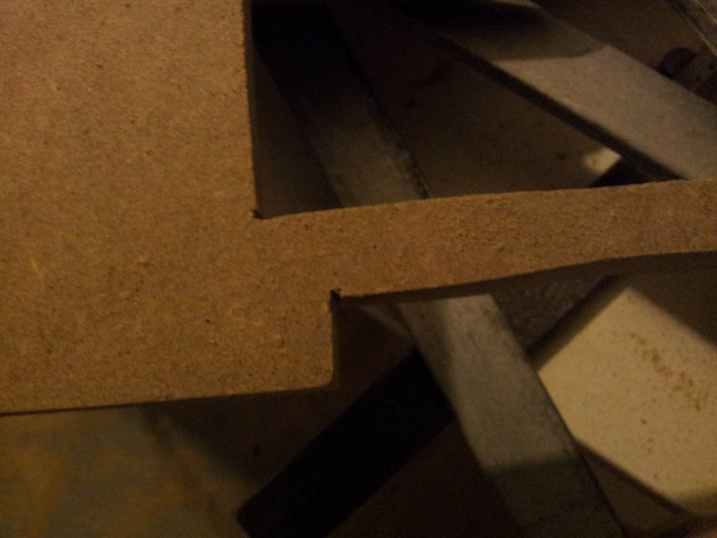

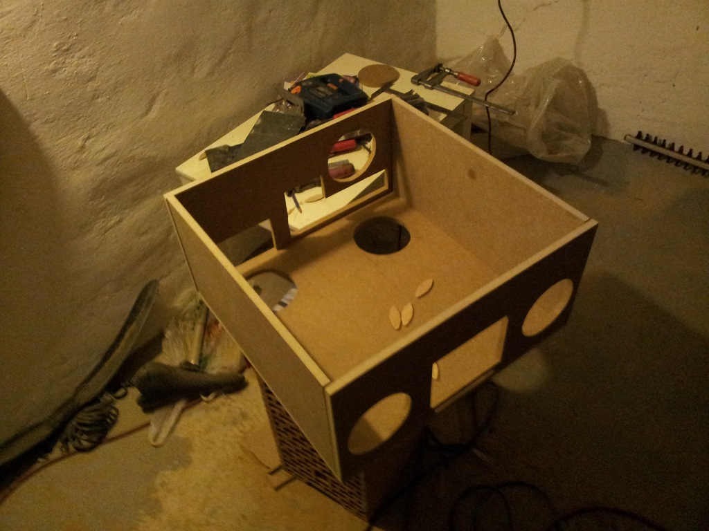

Nachdem ich dachte, dass ich fertig bin mit schleifen verleimte ich alles. Das funktionierte recht gut in zwei Schritten. Erst wurden die Seitenteile verleimt, dann wurden die auf die Grundplatte aufgeleimt. Nachdem ich das noch ein bisschen den Leim weggeschliffen hatte sah es auch ganz gut aus. Anschließend bin ich zum Baumarkt um Holzspachtel und Farbe zu kaufen. Dabei hab ich mich für mattes Schwarz und Blau entschieden. Doch ich fand die Blau´s im Baumarkt zu hässlich, sodass ich mich wohl nach einem extra Farben-Geschäft umsehen muss. Das Schwarz hab ich gleich mal probe gesprüht. Davon gibts morgen Bilder. Nun denn : viele Bilder + Text

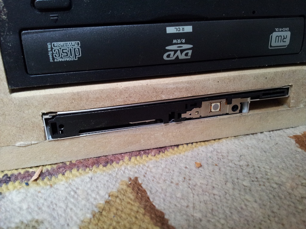

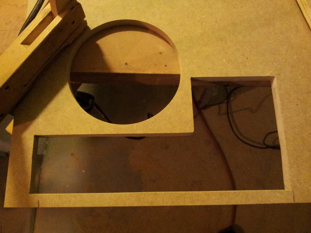

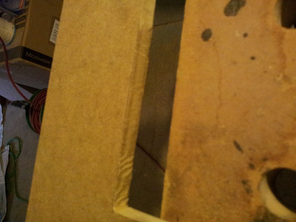

Der Schlitz für das DvD-Laufwerk vor dem Schleifen:
dvd-laufwerk-stelle-fail-jpg.270235
Nach dem Schleifen ists auch nicht viel Besser aber vl. kann man da noch was mit dem Spachtel machen.
dvd-laufwerk-jpg.270236

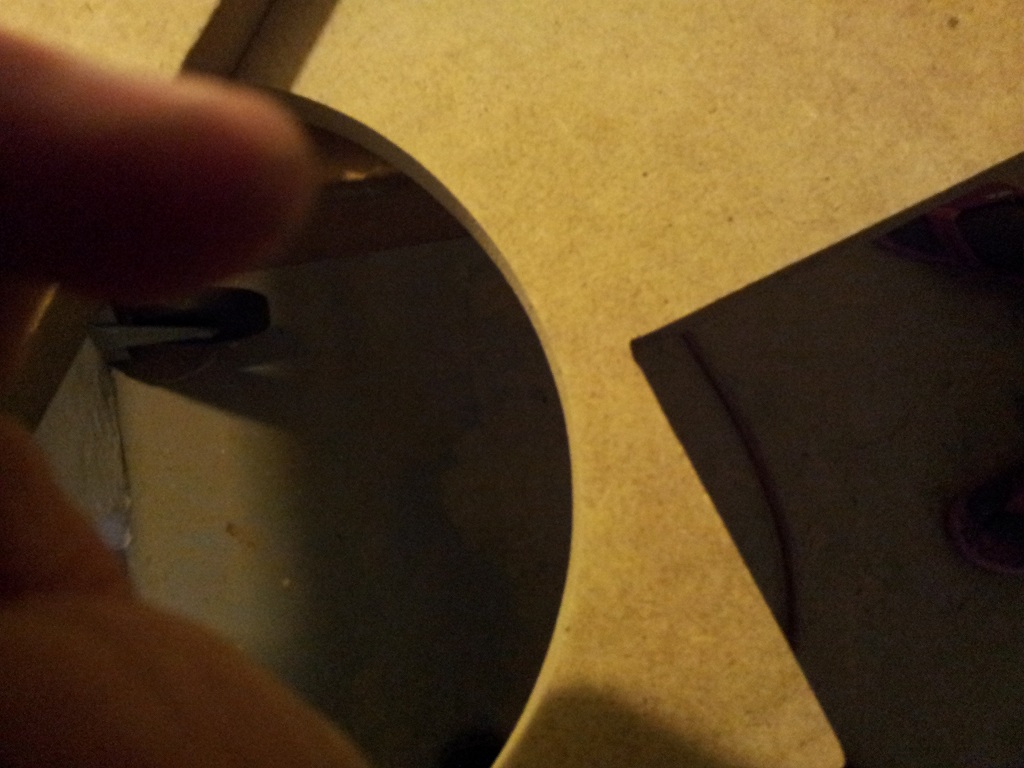

Ein Lüfterloch nach dem Schleifen:
geschliffenes-loch-jpg.270243
loch-jpg.270245

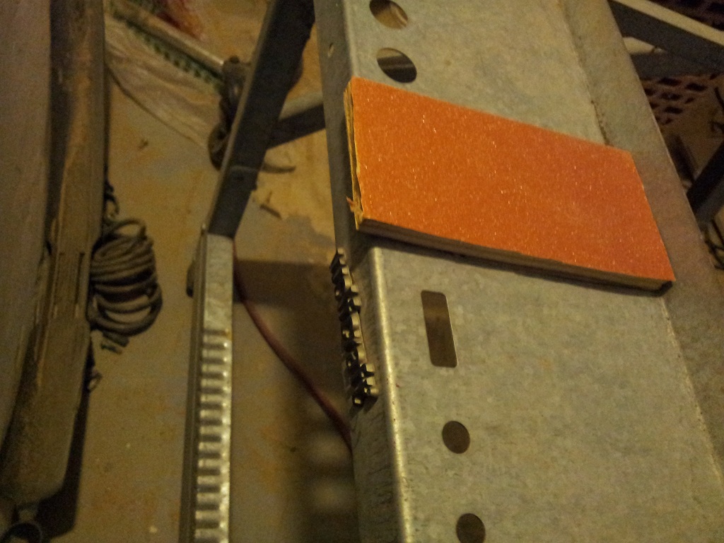

Das Werkzeug mit dem ich geschliffen hab:
rundschleifmaschine-jpg.270250
scleifbrett-jpg.270251

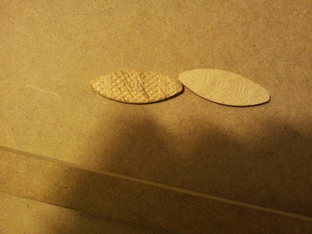

Loch für einen Fischdübel:
lamello-loch-2-jpg.270244
Fischdübel:
fischduebel-jpg.270237

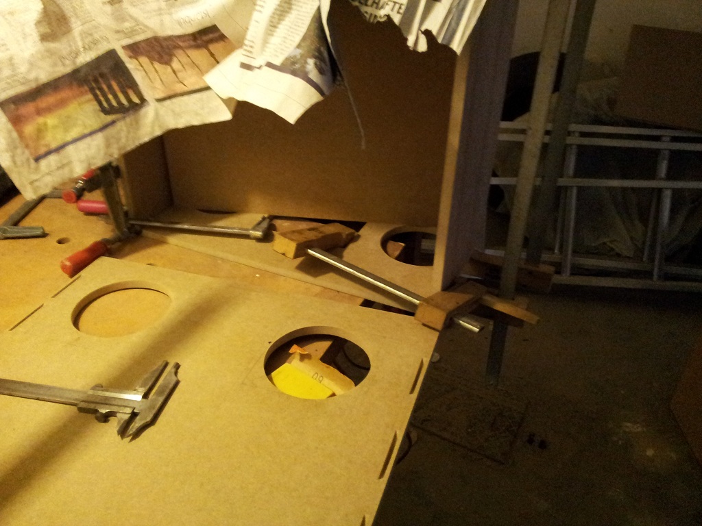

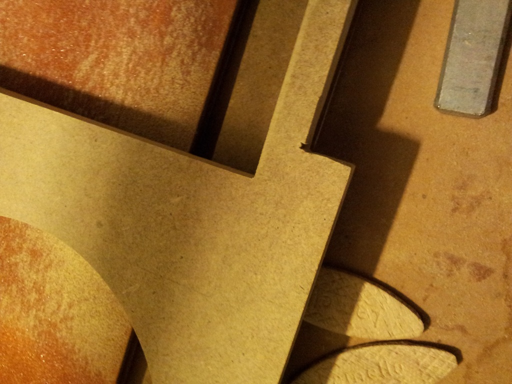

Das Leimen war absolut chaotisch:
verleimen-jpg.270254
Da ich nicht genug Spangzwingen hatte musste das herhalten:
turm-jpg.270252
Doch das lonhte sich ->

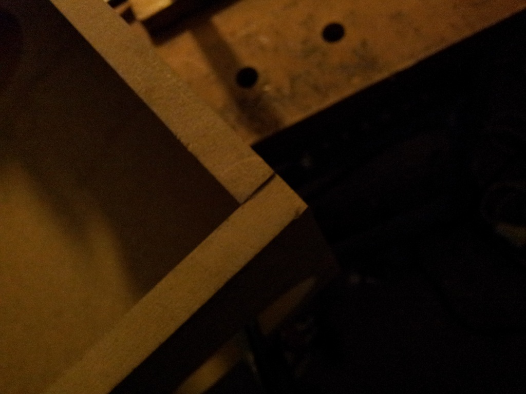

Vor dem Leimen:
noch-nicht-geleimt-fail-jpg.270246
Nach dem Leimen:
geleimtte-ecke-jpg.270242

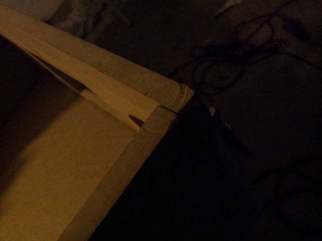

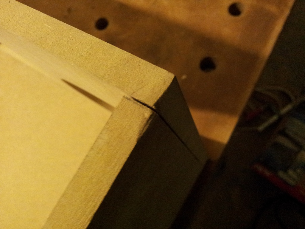

Doch da hab ich wohl zu stark angezogen:
geleimte-ecke-jpg.270241
Aber mit dem Endergebnis war ich doch halbwegs zufrieden.
front-mit-zeug-jpg.270238
geleimt-jpg.270240

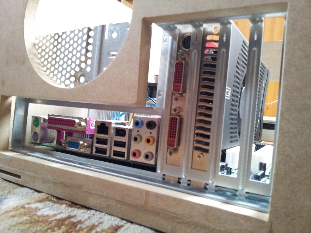

Hier mal die Rückseite ( verleimt ) :
rueckseite-2-jpg.270248
