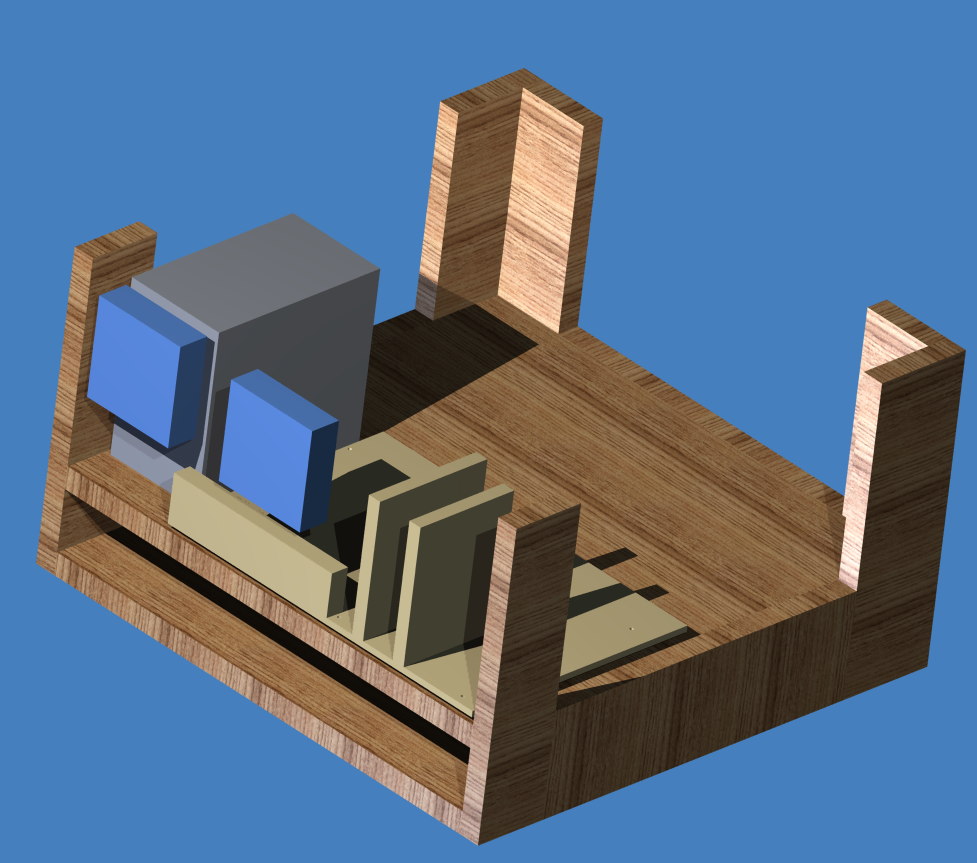

Also ich habe es nocheinmal fast komplett neu gezeichnet (ohne Rückwand + ohne Decke)
das Gelb-Braune ist das Motherboard + Grafik + Netzwerkkarte (hab sie gleich dazugenommen wenn es darum geht die Größe bzw. die Kontur der Rückwand zu bestimmen). Der Graue Klotz stellt das Netzteil dar. Es wird so wie dargestellt Montiert, nur ohne das Blechgehäuse. Die 2 blauen Vierrecke sind die Lüfter. Ich würde es so wie auf dem Bild zu sehen ist Montieren. Als ich es zeichnete ist mir aufgefallen wie viel Platz ich noch haben. Nun könnt ich die Front scho direkt nach dem Motherboard montieren (also so weit verkürzen und die Festplatte auch "zwischen den Böden" platzieren. Oder ich könnt die Festplatte noch Flach oder Senkrecht montieren, was allerdings dazu führen würde, dass ich sehr viel nicht verwendeter Platz habe -> es wirkt leer.
Was meint ihr?

das Mainboard ist genau so groß wie es in Wirklichkeit ist. Alle Maße sind genau.

das Board ist 30x20cm groß
dann meinst du dass die HDD auch eher unten hinein sollte wo das DVD-Laufwerk ist?
dann ist es oben aber sehr leer, naja man könnte dass case noch 350x350 mm groß machen,
anstatt 400x400, das NT wird sowieso auseinander geschraubt. dann würde es auch nicht so leer aussehen.

Das Netzteil würd ich vielleicht ohne das Metallgehäuse verbauen oder die Innereien des NT in einen extra Plexiglas Kastem setzen, so siehste alles drin und hast trotzdem eine super Luftzirkulation. Und da einen deiner blauen Lüfter rein, fertig!
greetz Bl@cky
also ich würde das Netzteil links neben dem Motherboard platzieren.
dann Könnt ihr das Case 30x30cm machen.
unten könnte man dann 2x5,25" und 2x3,5" Schächte einbauen

Ne, er meint wohl auf gemeinsamme Masse legen. Wegen Potenzial ausgleich etc.. In dem zusammenhang fällt mir noch ein das ein Holz Case kaum elektromagnetische Strahlung abfängt. Das könnte evtl. zu Problemen oder wechselseitiger beeinflussung von Radio, TV, Kunnunikation und PC führen. Insbesondere dann wenn sogar noch das Netzteil auseinander gebaut wird.
Seid ihr beiden elektrotechnisch vorgebildet? Ansosten schadet es bestimmt nicht sich in solche Themen einzulesen.
