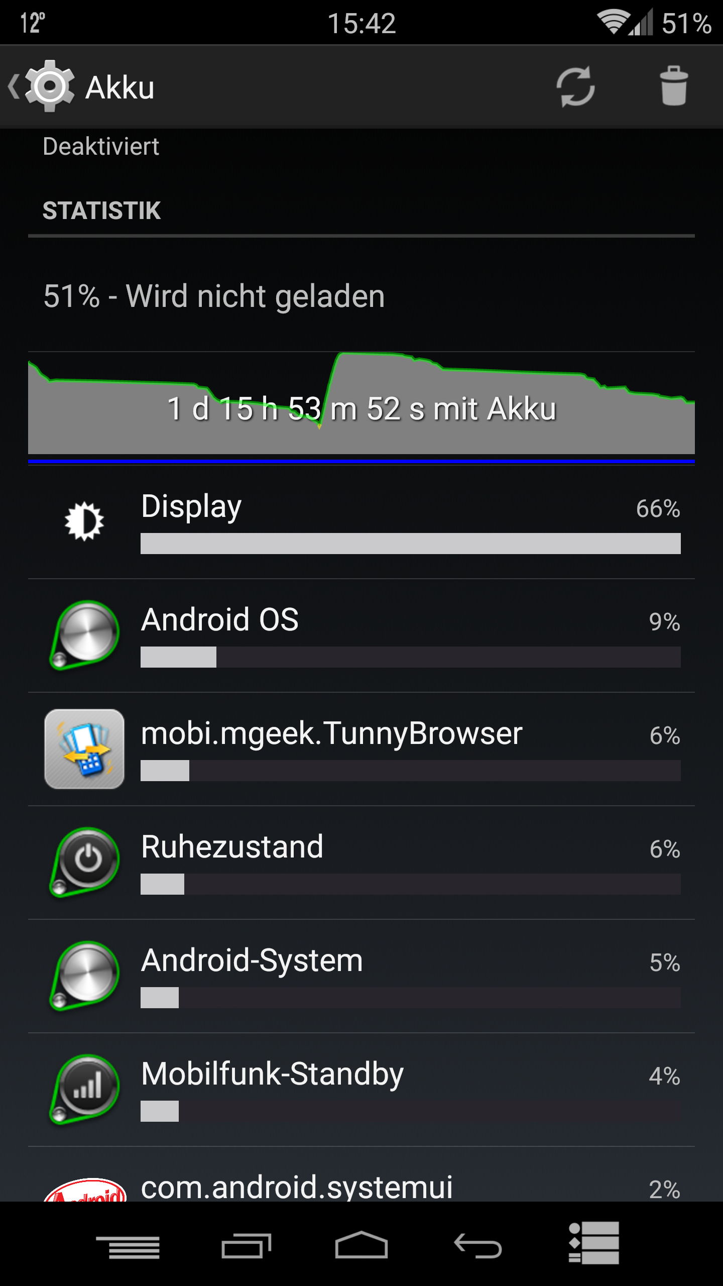

Nachtrag: Hier der Beweis, wie lange mein Smartphone schon ohne Akku ist, und wieviel % ich noch übrig habe.

Mein G3 läuft mit Google Diensten und schafft 6H DisplayOn bei 20Stunden Laufzeit. Denke dein Akku hat einen Defekt.
Pro Nacht verlor ich gerade mal 3% an Energie, vorher mit Google ca. 20%. Ein riesiger Unterschied! Und es funktioniert alles.
Nochmehr Unfug. Mein G3 verliert in der Nacht auch maximal 5% und das, jetzt kommt das schockierende, mit Google Diensten. Denke du hast einfach jeden Rotz und die dauerhafte Synchro angelassen. Mach das aus und tada hast das gleiche Ergebnis ;).
