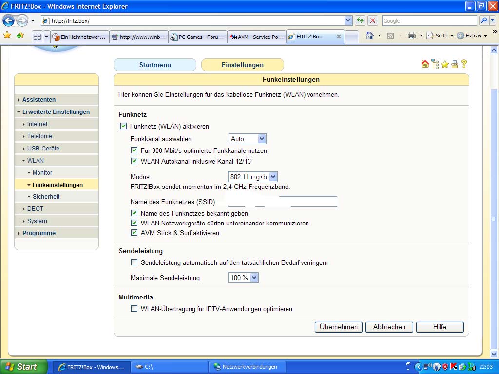

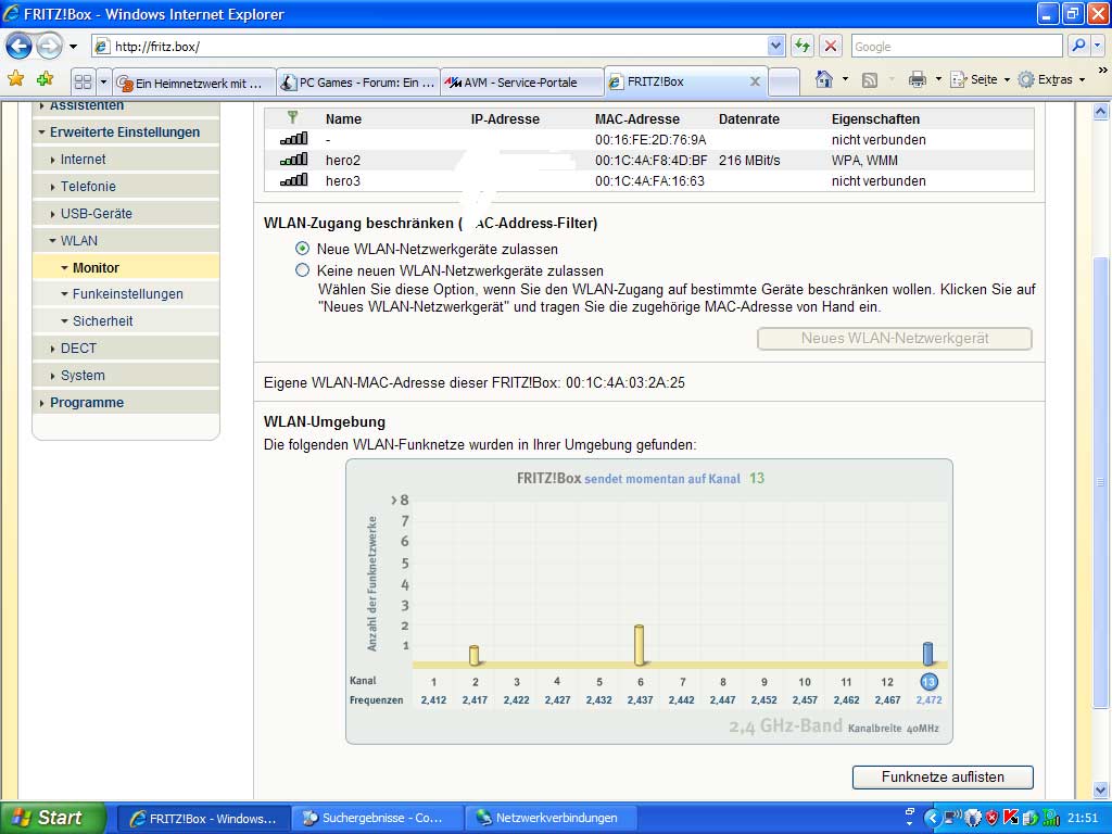

schau mal in der fritzbox was du da hast.. mach mal nen screen von den wlan einstellungne
Ich hab vll. noch ne kleine Idee, woran es liegen kann ... hatte mal den stick erst unten getestet bei dem Pc mit dem namen Hero3 dieser ist jetzt aber mit lanb verbunden und der obere ist mit W-lan verbunden (hero2)............das ganz oben ist meine Psp....

So das ist bei mir auch alles aktiviert .....
