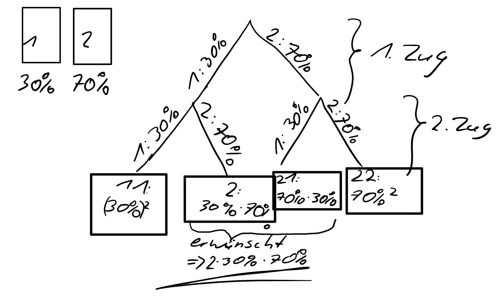

Hier mal ein Beispielbaumdiagramm für das ziehen von beiden Karten bei zwei mal ziehen:
770666

Irrelevant, solange du den Baum korrekt beschriftest.
1. Zug und 2. Zug ist lediglich fiktiv ;)

P1&P2 = P1*P2|1 (= P1*P2 sofern unabhängig)
Die Wahrscheinlichkeit Kopf zu werfen ist einfach nur P(Kopf)

Das ist doch fast das gleiche wie in meinem Beispiel, nur mit drei start zwei.
Trag einfach die richtigen Wahrscheinlichkeit auf die Äste (P(1), P(2), P(3)) und summier dann die richtigen.
Ist eig. Schulmathe ;)
