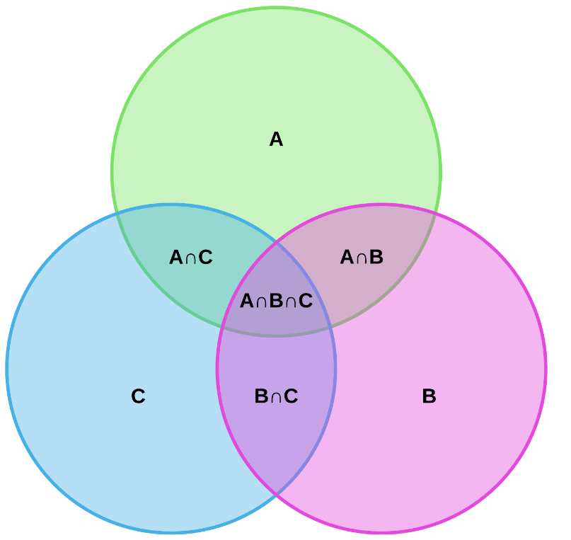

Ob diese Modellierung ein guter Ausgangswert ist, möchte ich nicht bewerten. Es ist halt irgend ein Ausgangswert. Kann schon sein, dass du damit eine Bewertung deiner Züge realisieren kannst, vielleicht aber auch nicht. Dazu fehlt mir der Einblick.
Außerdem sehe ich grade, dass ich da oben offensichtlich einen Fehler gemacht habe. In dem Venn Diagramm sieht man ja sehr gut, dass in dem Fall die mittlere Fläche dreimal gezählt wird, also eigentlich noch zweimal P(A)*P(B)*P(C) abgezogen werden muss.
Mein Fehler lag darin, dass ich mich wohl durch die Unterstellung der Unabhängigkeit der Ereignisse A,B,C (welche so nicht korrekt ist) verwirren lassen hab (bzw. selbst verwirrt hab) und nicht beachtet habe, dass die drei Schnittmengen
(A ∩ B), (A ∩ C) und (B ∩ C) natürlich nicht disjunkt sind, auch wenn A, B und C unabhängig voneinander sind.
Grundsätzlich gilt für beliebige Ereignisse A, B:
P(A ∪ B) = P(A) + P(B) – P(A ∩ B)
Wenn man das erweitert auf drei beliebige Ereignisse A,B,C kriegt man (nach längerem Einstetzen und rumrechnen, oder über die Siebformel):
P(A ∪ B ∪ C)=P(A) + P(B) + P(C) − P(A∩B) − P(A∩C) − P(B∩C) + P(A∩B∩C)
Bei steigender Anzahl an Einzelereignissen wird das natürlich schnell kompliziert. Falls deine Einzelwahrscheinlichkeiten klein sind, machen sich aber bspw. Dreifachverkettungen sowieso sehr viel weniger bemerkbar als Zweifachverkettungen, da ja ein zusätzlicher kleiner Faktor multipliziert wird. Ob das für die Wahrscheinlichkeit hier im Kartenspiel greift, ist aber wieder eher ungewiss.

Stimmt dieses Venn-Diagramm überhaupt? Ich meine bei der vorherigen Formel war es sinnvoll da ich hier quasi alle Kombinationen ohne Wiederholung und ohne beachtung der Reihenfolge aufmultipliziert habe und diese Produkte aufsummiert haben.
Dass ich dann alles was >minSize ist abziehe versteh ich auch nicht aber jetzt komm ich ja wirklich gar nicht mehr mit.
Haben meine Ereignisse überhaupt eine "Schnittmenge"?

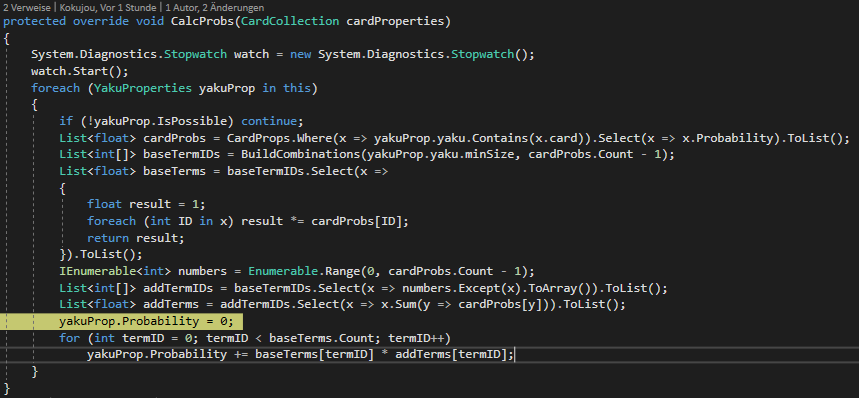

So ihr lieben, ich könnte noch ein klein wenig konstruktive Kritik gebrauchen. Ich hab "mal schnell" nen Algorithmus aufgebaut der mir alle Kombinationen ohne Wiederholung ohne Beachtung der Reihenfolge ausgibt. Er funktioniert auf jeden Fall würde ich sagen. Aber ich mach mir natürlcih ein bischen sorgen über die Laufzeit. Besonders weil ich ein paar LINQ-Funktionen verwende und nicht weiß ob die sinnvoll gut oder Laufzeiteffizient sind. Vielleicht sagt ihr mal ein paar Worte dazu:
C#:
List<int[]> baseTermIDs = new List<int[]>() { Enumerable.Range(0, outputLength).ToArray() };
                int[] last = baseTermIDs[0].ToArray();
                for (int factorID = last.Length - 1; factorID >= 0; factorID--)
                    while (true)
                        if (last[factorID] >= numberRange) break;
                        else if (factorID + 1 < last.Length && last[factorID] + 1 == last[factorID + 1]) break;
                        else
                            last[factorID]++;
                            int newID;
                            for (newID = factorID; newID < outputLength; newID++)
                                if (newID >= factorID)
                                    last[newID] = last[factorID] + (newID - factorID);
                            baseTermIDs.Add(last.ToArray());
                            if (newID != factorID) factorID = last.Length - 1;
                return baseTermIDs;

Offenbar ist die Laufzeit dieses Algorithmus so extrem dass ich den in keiner KI verbauen kann. Ich brauche für eine Iteration mehrere Sekunden. Und das rechne man mal auf 64 Zustände hoch. Mindestens.
Der Grund? Der Kasu-Yaku ist das worst case Szenario mit 24 möglichen Karten und 10 mindestens erforderlich. Also 1961256 Additionen. Das ist mein Algorithmus:
771138
Wie ihr seht berechne ich die Kombinationen der IDs, benutze die LINQ-Select-Funktion um die Liste zu durchlaufen und für jede ID die Multiplikationen durchzuführen und berechne dann aus ner vorgefertigten Liste von 0 bis x die umgekehrte Schnittmenge, sodass der letzte Faktor die Summe aller übrigen Kartenwahrscheinlichkeiten ist.
bei 1961256 Listen-Einträgen ist das allerdings ein bischen eklatant. Schön wärs wenn ich das ganze in eine Zeile komprimieren könnte.
Also machen wirs wie immer und bauen zum besseren Verständnis ein Minimalbeispiel: Ein Yaku mit 3 möglichen Karten und mindestens 2 müssen drin sein:
P(Karte1) * (P(Karte2)+P(Karte3)) +
P(Karte2) * (P(Karte1)+P(Karte3)) +
P(Karte3) * (P(Karte1)+P(Karte2))
Wie krieg ich das jetzt komprimiert?
Nachtrag: es liegt wohl nicht an den LINQ-Funktionen. Ich hab jetzt alles auf die BuildCombinations Funktion verlagert sodass keine Zwischenspeicehrung in Listen mehr erfordert sondern direkt alles aufsummiert wird nachdem die Basis-Kombination erzeugt wurde.
also werden jetzt wirklich nur noch ein Array für die Multiplikation der k Elemente und für die Addition der n-k restlichen Elemente erstellt, beides zusammengefügt und der Rest sind primitive Mathematische Operationen. Aber ganz offensichtlich sind 125.520.384 Additionen trotzdem zu viel für den prozessor... und während ich mir so zulese merke ich wie bescheuert das klingt.
