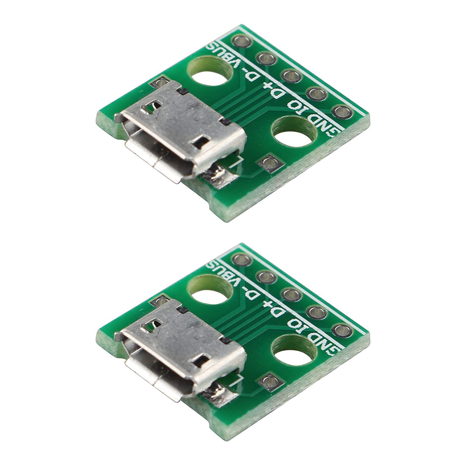

oder Micro-USB zu DIP Adapter anlöten und Daten sichern.

Neue Buchse dran löten lassen in einem Handy - oder Computerladen . Bietet hier ein Laden an für 30,- € .
