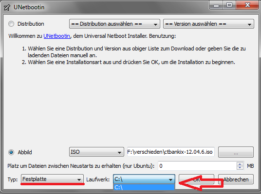

Das Problem ist ich kann die SSD nicht anwählen. Weder unter Festplatte noch USB.
Also ich habe das Unetbootin geladen, es entpackt. Ich habe eine Linux Iso. Alles auf dem Windows aufliegen. ich entpacke das Unetbootin und starte es. Dann Wähle ich die ISO aus un das Ziel wo ich es installieren will. Und dann kann ich einen USB Stick wählen, was auch gehen würde und eine Festplatte. Bei der Option Festplatte kann ich immer nur die Platte C: wählen auf der aber das Windows liegt. Die SSD die ich per USB Kabel angeschlossen habe erkennt das Tool nicht.
Klappen denn andere Tools wie Rufus oder LinuxLive USB Creator? Wenn nicht, dann würde ich das Problem beim Adapter suchen, vielleicht braucht es unter Windows irgendwelche Treiber, um richtig erkannt zu werden.

Auf der Windows Oberfläche kann man normal ein Linux auf einen USB Stick installieren. Das geht bei mir auch. Nur mit der SSD geht es nicht. ich denke so langsam es liegt an diesem USB Kabel. Ich werde mal die SSD in einen Rechner stecken und es auf die weise installieren. Später probiere ich es dann mit dem Kabel zum Laufe zu bringen.

beide von dir gelisteten Tools gehen auch nicht, zu Heulen ;=)
