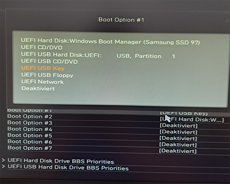

und so sieht es im Bios aus
Mainboard MSI z690-A DDR4

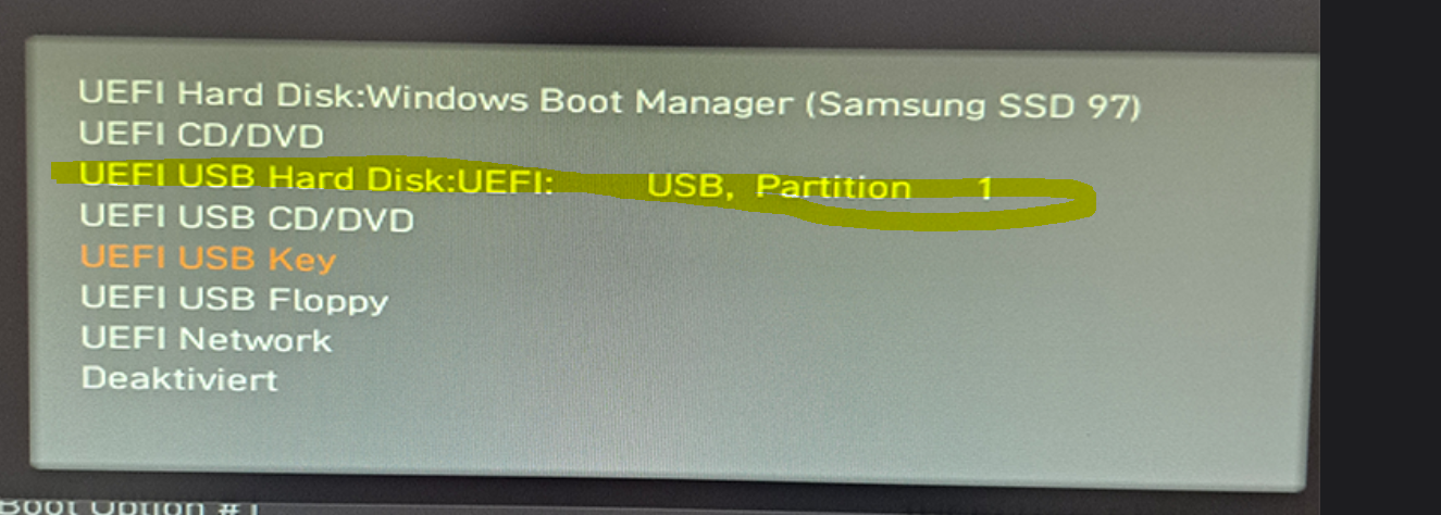

Was passiert, wenn du den Eintrag "USB Hard Disk" auswählst?

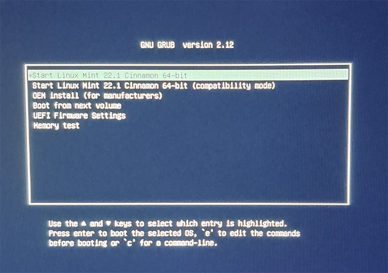

dms schrieb:
Haste das "livelinux" mal gebootet?
Dann eher nicht? via Rufus sondern eben wirklich installieren (da ist meine Erfahrung aber zu Stark veraltet)
Danke, das wars gelbe Markierung.

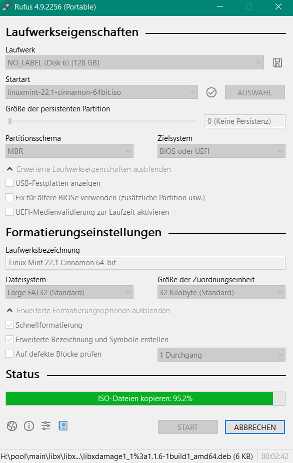

bei einem anderen Stick funktioniert das Booten garnicht mehr egal ob ich mit DD Mode oder MBR oder GPT, irgendwas stimmt doch nicht.

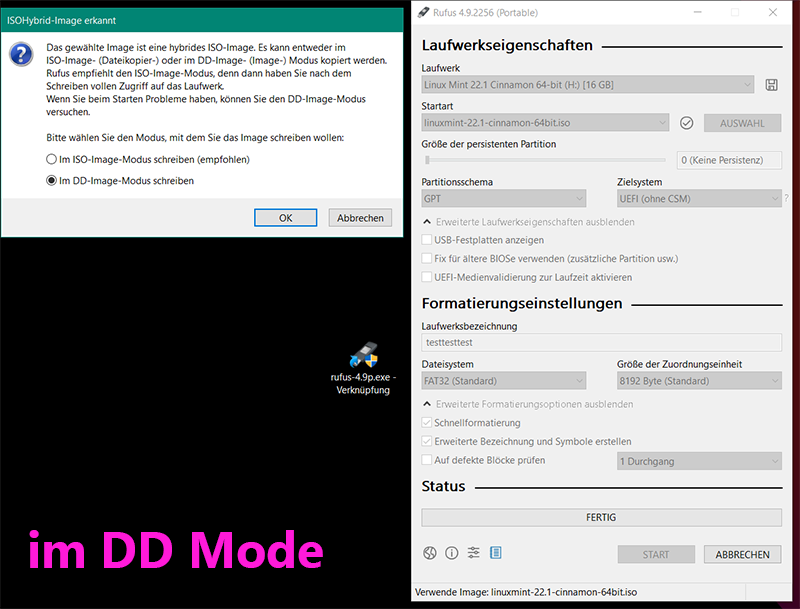

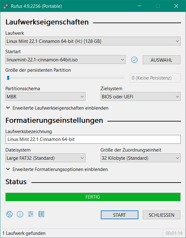

Das sind meine Einstellungen also Standard in Rufus für Linux Mint auf nem 128 GB Srick
ohne DD Mode

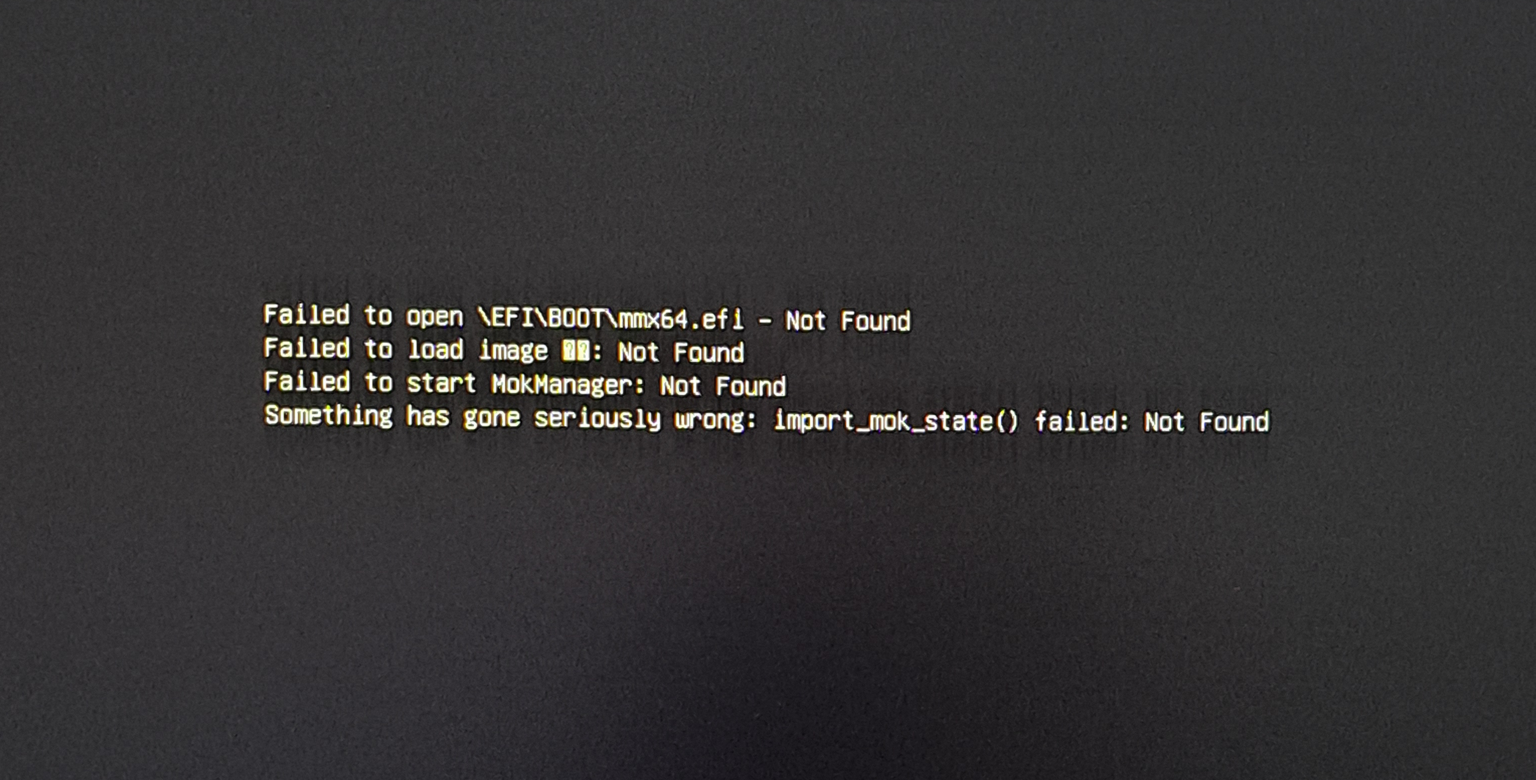

und das zeigt er mir beim Booten
Bootreihenfolge stimmt wohl nicht. Du bootest einen toten nvram Eintrag. Versuche es nochmal via Bios-Bootmenü.

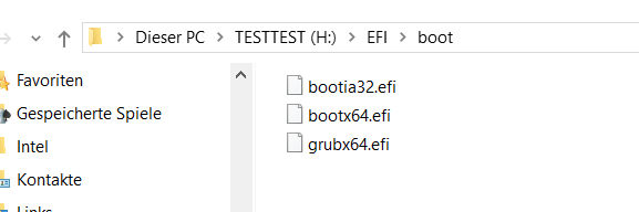

Wenn Rufus alles richtig gemacht hat, sollte auch eine /boot/efi/bootx64.efi in der EFI Partition des Sticks liegen. Nur so ist der Stick auch wirklich portabel (bootbar ohne nvram Eintrag).
Ja, das sieht gut aus. Der Stick sollte booten können oder eine Fehlermeldung verursachen, die auf diese Dateien verweist. Wie man auf deinem Screenshot sehen kann, passiert das aber nicht, weil das Bios offensichtlich angewiesen ist, erst ein anderes Medium zu booten (was in deinem Fall nicht mehr existiert und die Fehlermeldung verursacht).
Entsprechend musst Du jetzt die Bootreihenfolge im Bios einstellen (USB-Stick first) oder via F-Tasten (Bootmenü) auf den Stick verweisen.

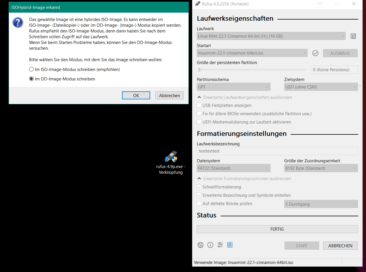

Das sind meine Einstellungen auf einem 16GB USB Stick in Rufus
kann mir jemand verraten wie das im Bios eingestellt werden muß bei einem MSI Pro z690-A DDR4 Mainbord ?
Egal was ich einstelle, entweder wird nicht gebooten Bildschirm bleibt Schwarz oder Springt direkt ins Bios zurück oder die Meldung aus #9 kommt.
Das selbe wenn in Rufus ohne DD Mode und mit MBR

"Failed to start MOKManager" verweist auf ein aktiviertes Secure Boot.
Der Rechner scheint zudem im UEFI-Only-Modus zu laufen. Daher passt auch die Rufus-Einstellung "MBR"-Partitionsschema nicht.
Auch ist Persistenz auf 0 gestellt. Das heißt, der Stick kann nichts nachträglich speichern bzw. installieren, sondern wäre nur als reines Live-System zu gebrauchen.

Ich würde zum Erzeugen zunächst den empfohlenen ISO-Modus wählen.
Der Bootstarter des fertigen Sticks verbirgt sich entweder unter 'UEFI: USB-HardDisk' oder 'UEFI:USB-Key'.

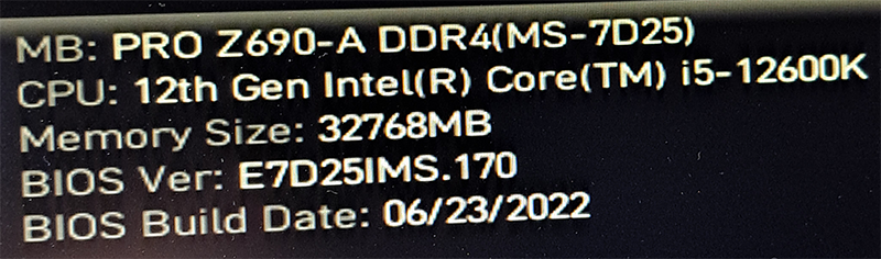

na Super,
schnell geschaut welche Bios Version ich habe ind zwar "MS-7D25 Build Date 06/23/2022
ach hier ein kleinen Screenshot

Für Bootmenü F11 drücken. Dort sollte der Stick auftauchen. Wenn nicht, sperrt wahrscheinlich irgendwas im Bios (SecureBoot, etc). Legacy Boot könnte man auch einschalten. Wenn es dann geht, ist der Stick vermutlich nicht ganz EFI konform.

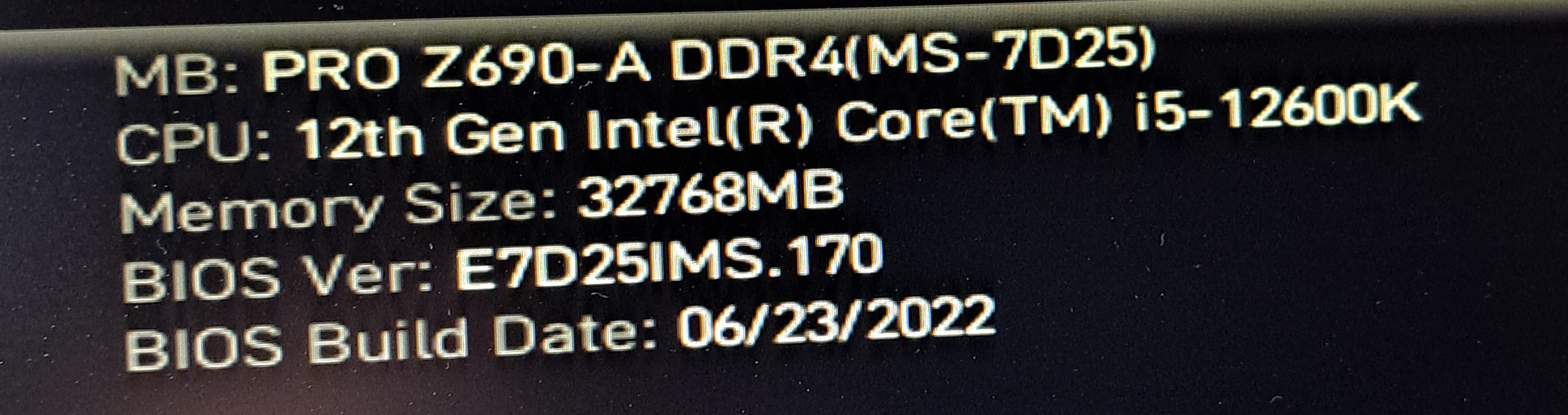

Da könnte man mal über ein Update nachdenken, zumal mehr als eine Version Verbesserungen für Secure Boot als Neuerung auflisten...
Reaktionen: Crisser67
habe ich gemacht, wollte noch ein wenig Warten.
Aber ok jetzt kommt die Feineinstellungen. Ohman.
Aber es funktioniert jetzt mit Linux Mint und den Stick.
Danke
