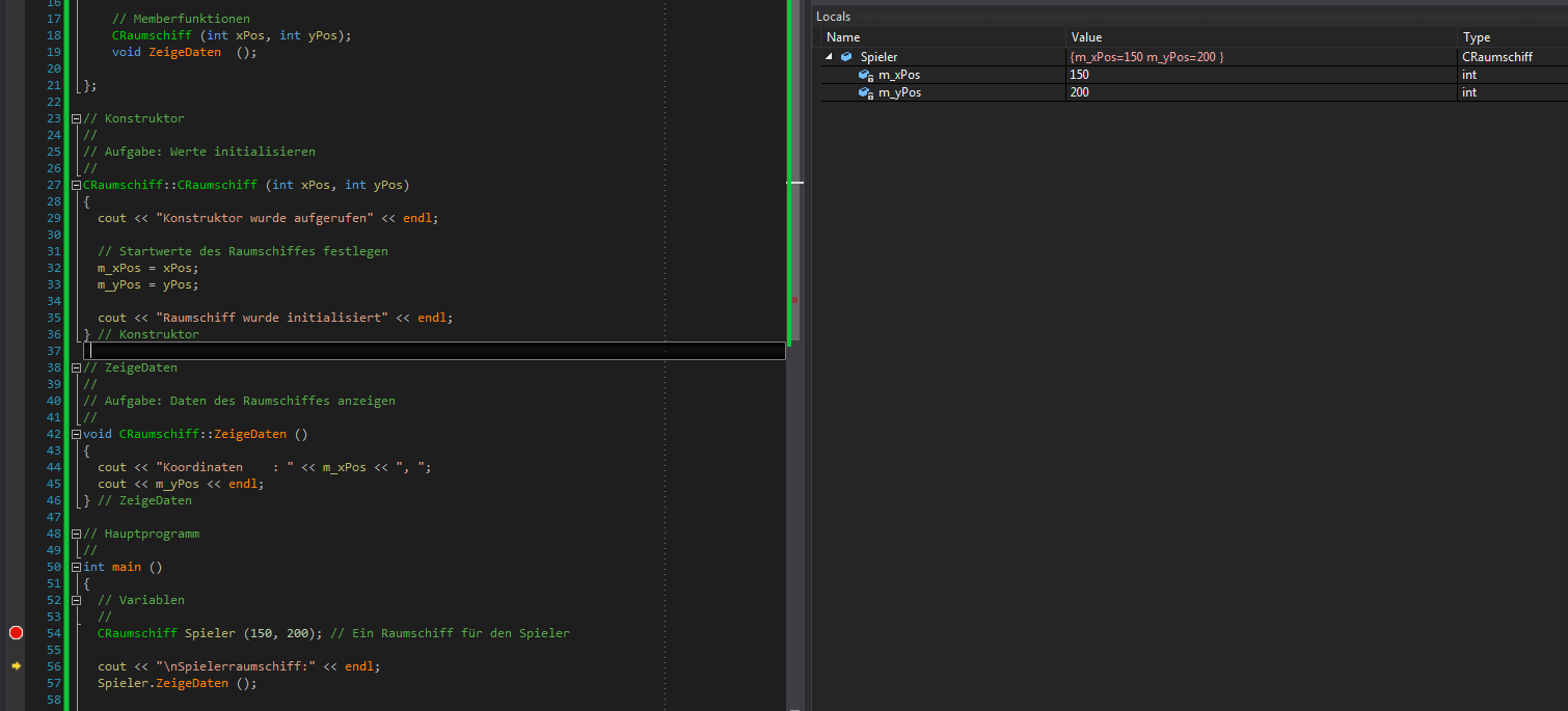

Schau dir mal die Grafik an. Du kannst Breakpoints setzen, an denen das Programm anhält. In der Grafik erkennst du den Breakpoint an dem roten Punkte neben Zeile 54. Normalerweise kannst du dir dann ein Fenster aufmachen in dem du die Variablenwerte anschauen kannst (in der Grafik rechts). Du kannst nun Zeile für Zeile durch dein Programm gehen oder an anderen stellen wieder Breakpoints setzen um dort wieder anhalten zu können. Ich bin z.b. eine Zeile weiter (in den meisten Anwendungen wohl F10) gegangen und stehe zum Zeitpunkt des Screeenshots auf Zeile 56 (gelber Pfeil). Dadurch siehst du auch, dass die beiden Integer Werte 150 bzw 200 belegt sind. Das waren sie zum Zeitpunkt des Breakpointes noch nicht. Die veränderungen werden hier auch noch Rot hervorgehoben.
In dem Variablenfenster siehst du außerdem den Typ der Variablen. Du hast eine Variable Spieler vom Typ CRaumschiff. Diese Variable/Objekt enthält 2 Membervariablen vom Typ Int. Sie gehören zu diesem Objekt, weshalb diese auch leicht eingerückt sind.
Desweiteren kannst du z.B. auch in eine Funktion reinspringen (in den meisten Programmen wohl F11). Also z.B. wenn du in Zeile 57 bist und dann sagst, dass du in die Funktion reinspringen willst, landest du in Zeile 44. Jetzt wärst du in einer Funktion die zu einer Klasse gehört. Im Variablenfenster würdest du nun eine Variable namens "this" finden. Diese Variable ist vom Typ CRaumschiff und zeigt auf das Objekt in dem du dich gerade befindest. Du wirst hier dann ebenfalls deine 2 Membervariablen vom Typ Int finden. Wenn bei der Funktion noch Werte übergeben werden, würdest du diese ebenfalls im Variablenfenster sehen.
Somit kannst du auch ein wenig am Programm verändern und dann direkt sehen welche Auswirkungen das hat. Am Anfang hab ich den Debugger auch gemieden und immer einfach Debug Ausgaben gemacht, aber zusätzlich zu einem Buch kann er imho gut zum Verständnis eines Programmes helfen. Der Debugger ist nicht so schwer. Einfach mal ausprobieren und du wirst sehen, dass es ganz einfach ist. Die beschriebenen Mittel reichen für dich zum Debuggen auch erstmal aus. Der kann noch mehr, aber das ist für dich und diese kleinen Programme erstmal nicht interessant.
