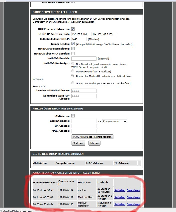

Gehe ich in die router konfiguration sehe ich meinen pc mit zwei sitzungen die eine vom vorherigen start und eine neue( ich habe mal eine rote Markuierung um das feld gemacht)
jetzt steht mein rechner nicht mehr drin, weil ich beides mal auf aúfheben geklickt habe.

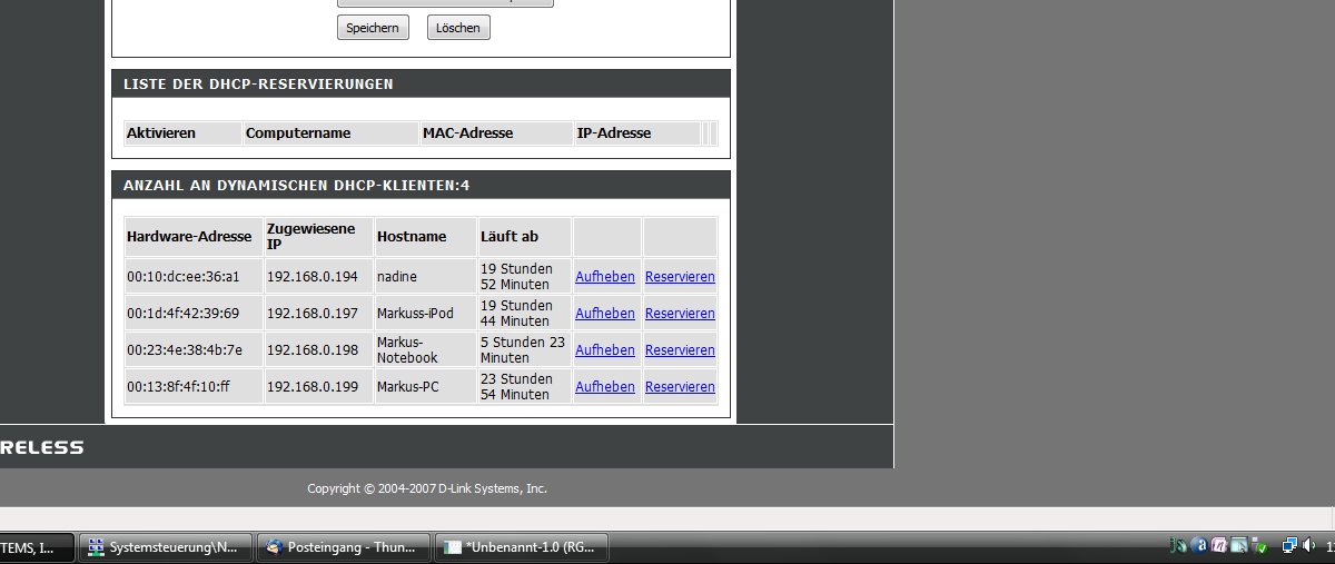

So nun nochmal zwei Screenshots direkt nach windows start!
Also das mit dem Aufheben hat nun auch nicht geklappt.

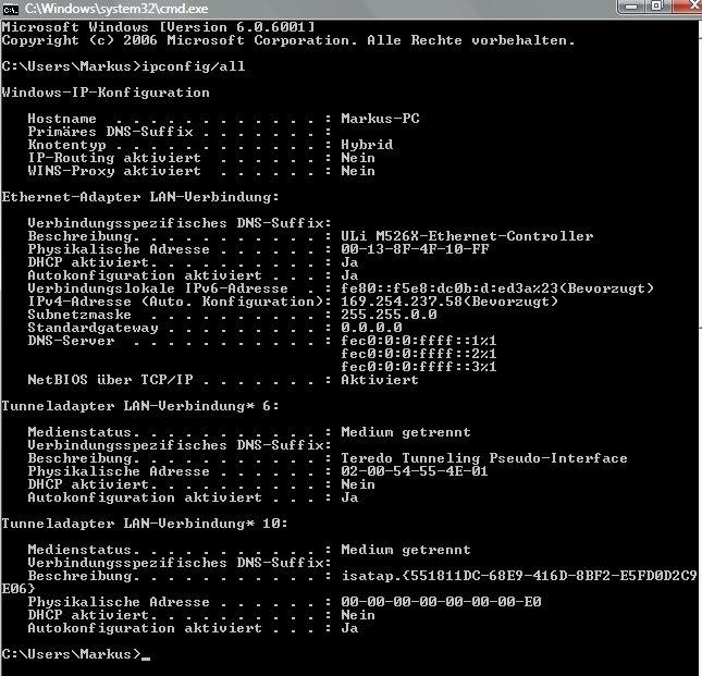

eingabeaufforderung eingeben:
ipconfig /all
ergebnis hier posten
@Nose Du meinst sobald ich neue gestartet habe Screenshots oder auch jetzt aus dem zustand der funktioniert?
Aus der laufenden Sitzung! Hier einmal ein Screenshot

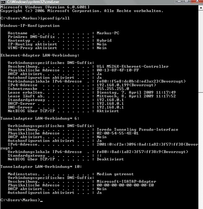

schwups
alles klar. stell bei dem anderen rechner als gateway und dns-server (evtl auch dhcp) 192.168.0.1 ein. dann gib hier nochmal bescheid, obs läuft!
