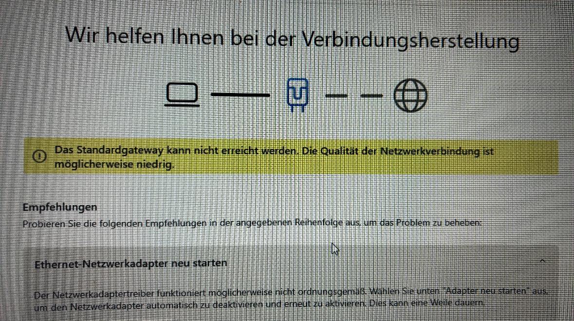

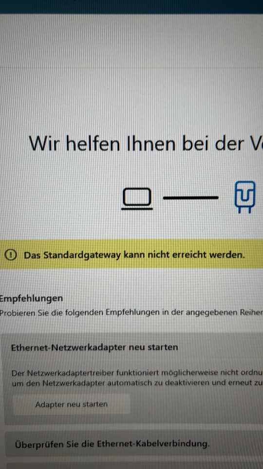

Seit Dienstag habe ich kein Internet mehr über LAN. Mein PC hat auch eine Wlan Karte, hat auch nicht geklappt gleiches Bild gleiche Fehler.
Router schon mehrfach vom Strom genommen. Es wurden keine Windows Updaten gemacht!
Netzwerkeinstellung am PC zurückgesetzt. Und nichts hat geholfen. Manchmal hat man das Gefühl das ich Internet habe aber im Maustempo. Dann läd er auch ganz langsam Updates runter vom Virenscanner usw.
Die PC´s von meiner Frau und meinem Sohn laufen ganz normal, auch mit LAN.
Vielleicht hat jemand von euch noch eine Idee? Ich hoffe es. Schon mal vielen Dank für die Hilfe.
467677499_8703665083003746_8582426969338594917_n.jpg467571210_8703567586346829_1116678079014959256_n.jpg
Was von den angezeigten Sachen hast DU denn schon getan?

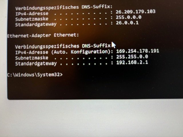

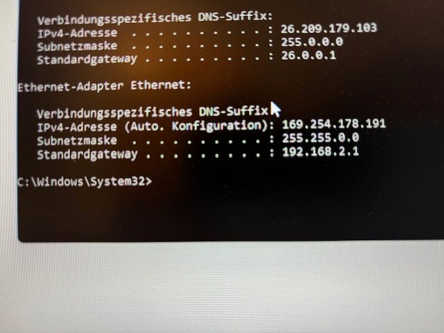

Kannst Du uns mal zeigen, welche IP-Adressen Deinem Computer und im Vergleich dazu anderen, die funktionieren gegeben werden? Häufig kommen in letzter Zeit solche Probleme durch Repeater von TP-Link zustande, die sich als DHCP-Server einmischen.

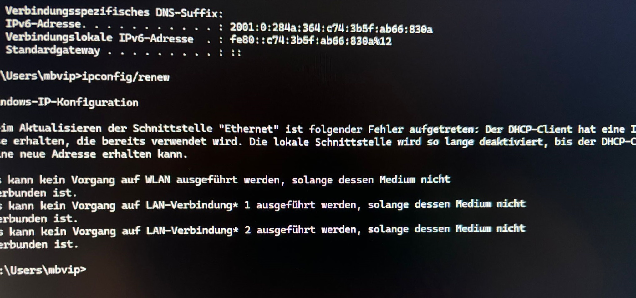

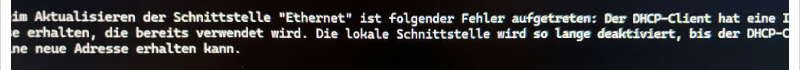

Hatte ich auch schon gemacht Dabei kam diese Meldung, leider etwas abgeschnitten:

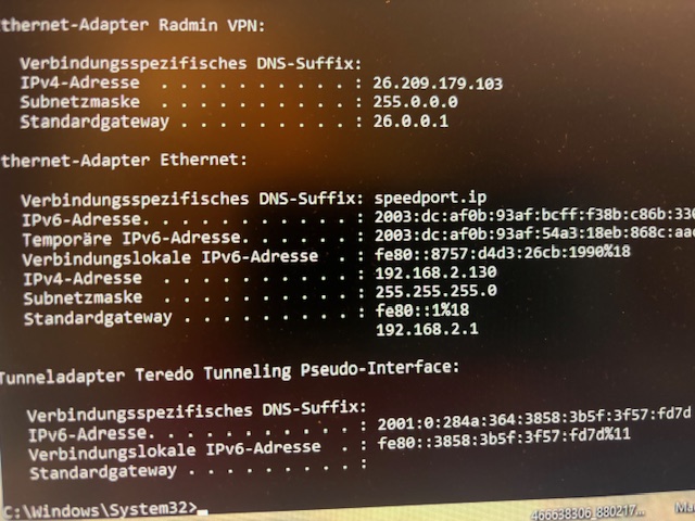

Hier noch ein Bild von den IP Adressen wenn kurz das I-Net da ist.
wofür nutzt du die vpn und das tunneling interface?
Incanus schrieb:
Warum und welcher VPN Dienst läuft denn da?
Das ist ein Programm wo ich mit auf den Firmenrechner loggen kann. Ist aber ausgeschaltet und hatte ich auch deaktiviert
Was das tunneling interface ist, kann ich nicht sagen
Radmin kenne ich als gutes Tool, wenn man MP Spiele von diversen Quellen bezogen hat, um so über ein simuliertes LAN zu Spielen :evillol:
Und Tunneladapter Teredo gehört da meine ich zu.
Das führt normalerweise nicht zu solchen Problemen
@vipern ich sage ja auch nicht, dass du es dafür nutzt. Radmin ist schlicht ein VPN der ein internes Lan-Netzwerk über das Internet simuliert.
Aber wie gesagt, ich glaube nicht, dass du deswegen Pobleme hast. Darauf wollte ich eigentlich hinaus.
Die Meldung ist eindeutig........
Sorge dafür, das dein Rechner keine Adresse, in deinem Lan bekommt, die schon vorhanden ist, dann klappt das auch mit dem Netzwerk.
Irgendwelche Repeater in Benutzung?
Cu
redjack
Cu
redjack

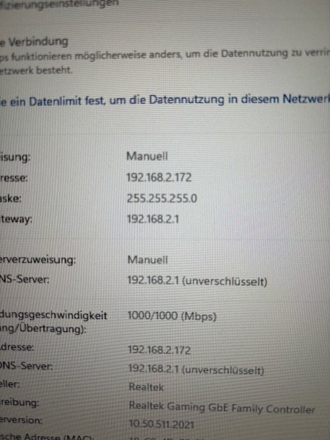

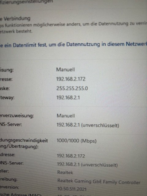

Gestern Abend habe ich alle Stecker gezogen, dass nur noch mein Rechner im Netz war. Habe dem PC eine Feste IP gegeben und diese auch im Router (Speedport). Leider hat der PC dann die Feste nicht übernommen. Warum auch immer
