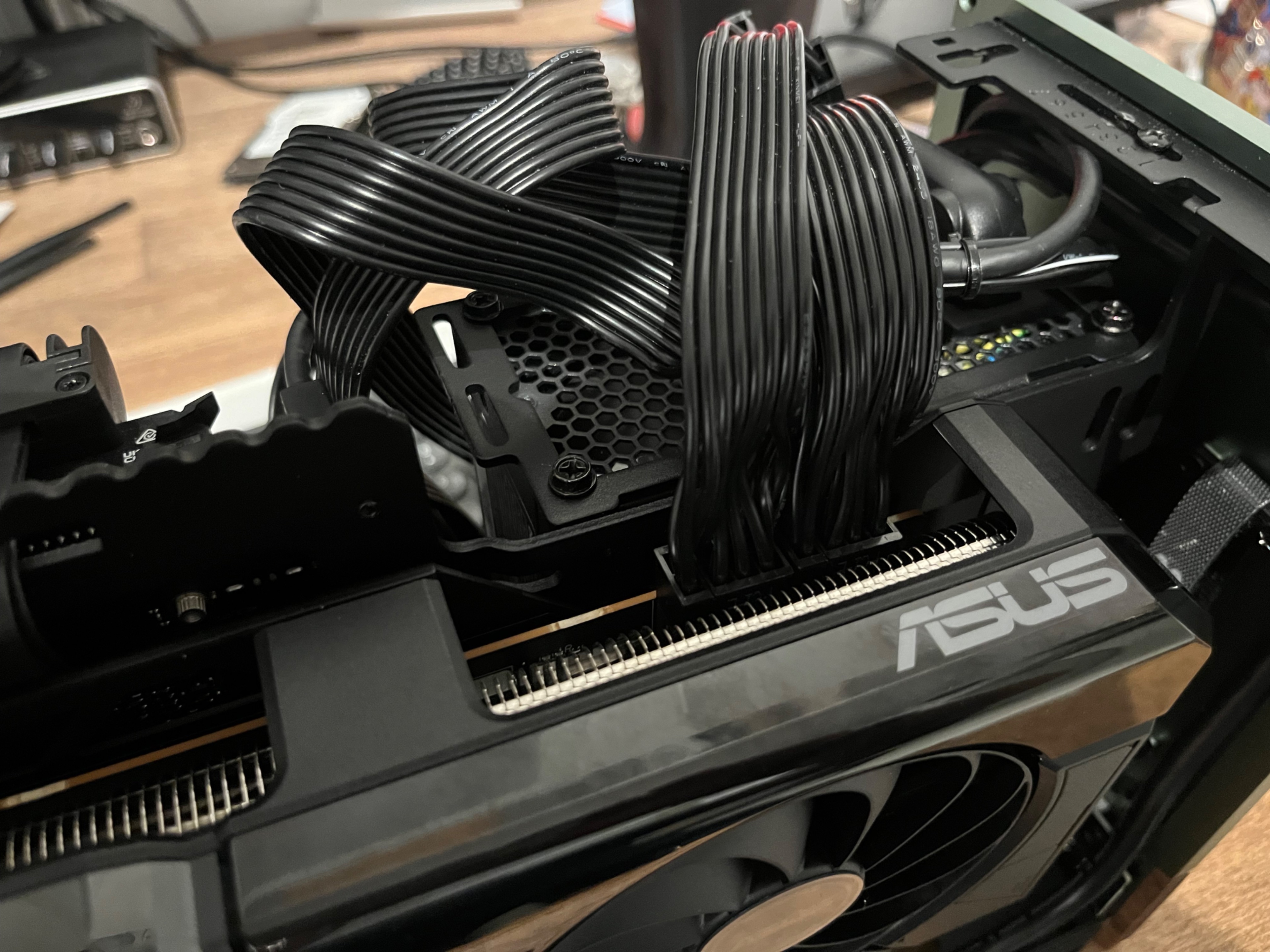

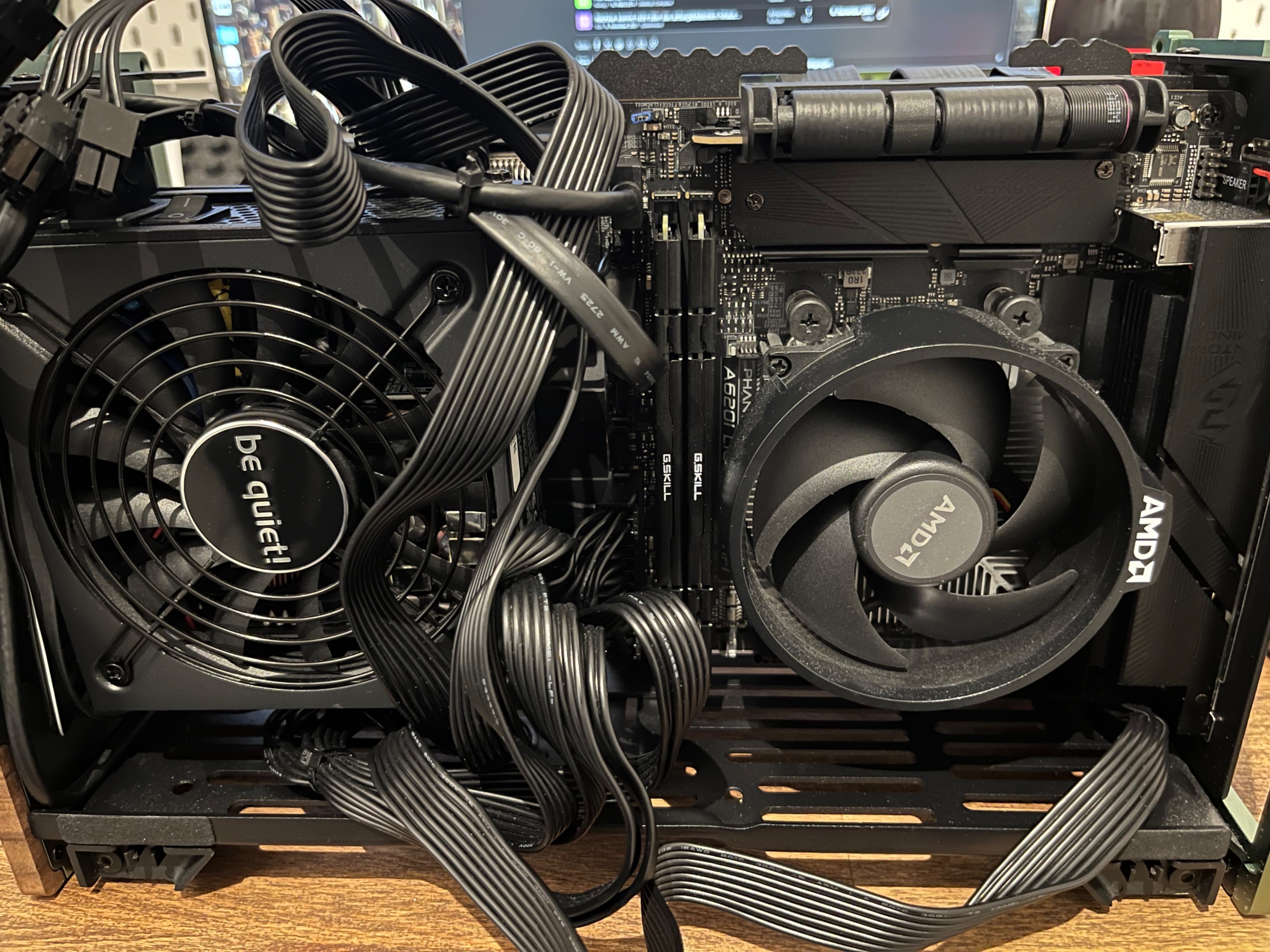

Ich habe mal Fotos von der Verkabelung angehängt auch wenn alles schwer zu erkennen ist, da es ja ein SFF Build ist. Verzeiht das Kabelmanagement, ich habe versucht die Anschlüsse so sichtbar wie möglich zu machen. 🙈
Das bringt so leider nichts. Das ATX KAbel ist 2 geteilt, sind beide angesteckt? Also ATX zwei Kabel und dann noch extra das P8 Kabel.

ist das auf Bild 2 ein Riserkabel ?
ggfs. mal das Mainboard im ausgebauten Zustand testen und die GPU falls möglich ohne Riser einbauen/testen.
