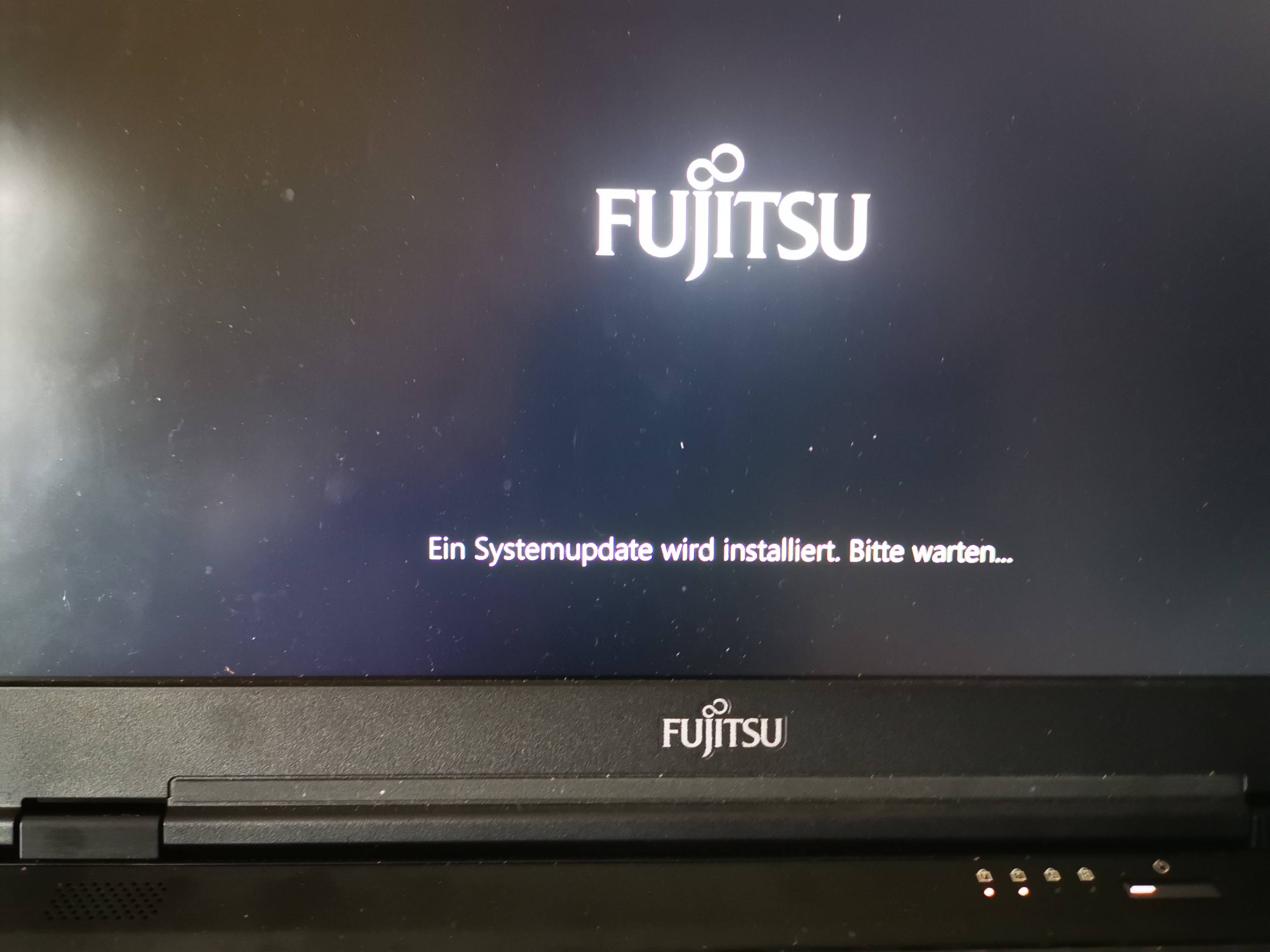

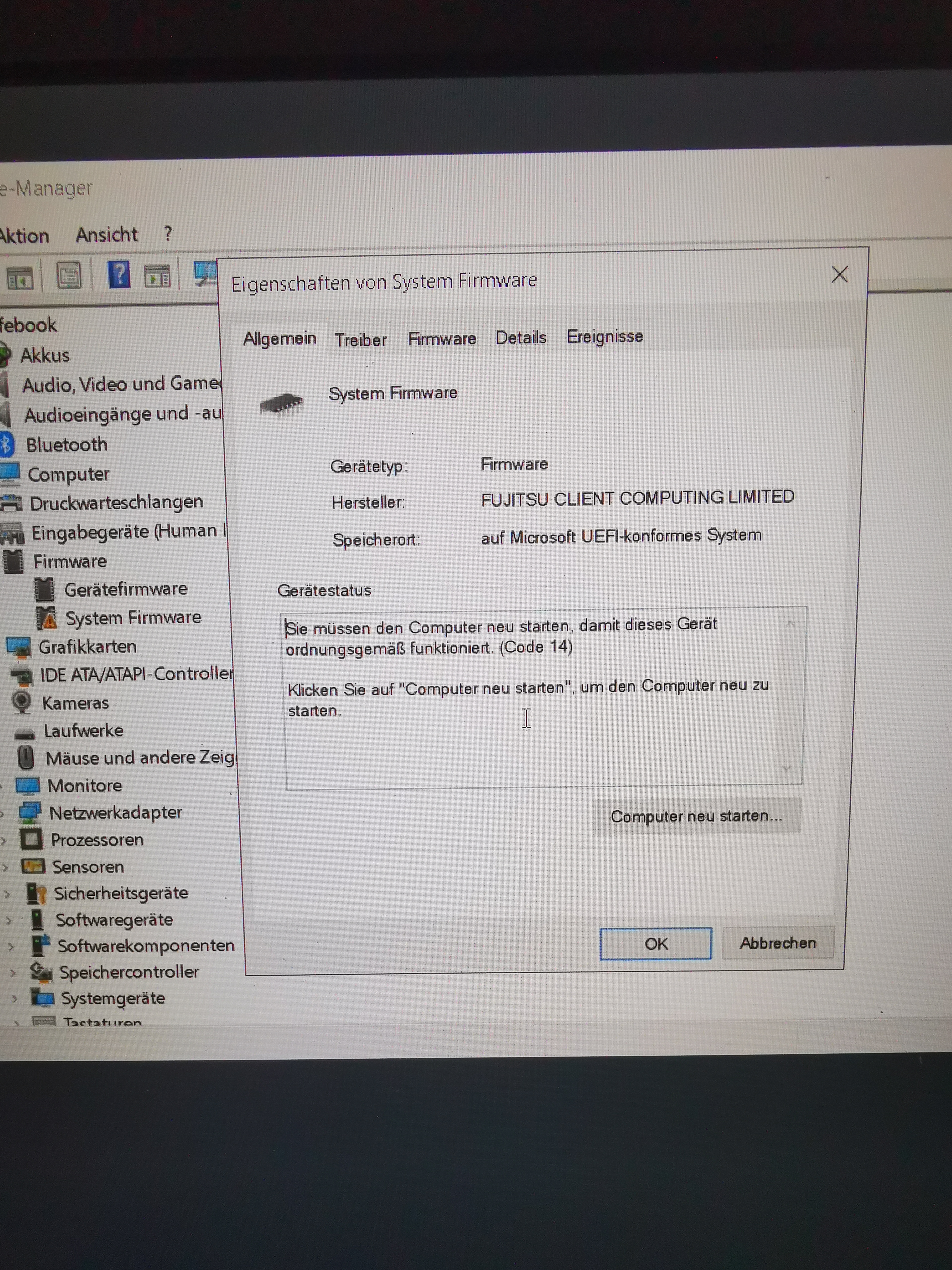

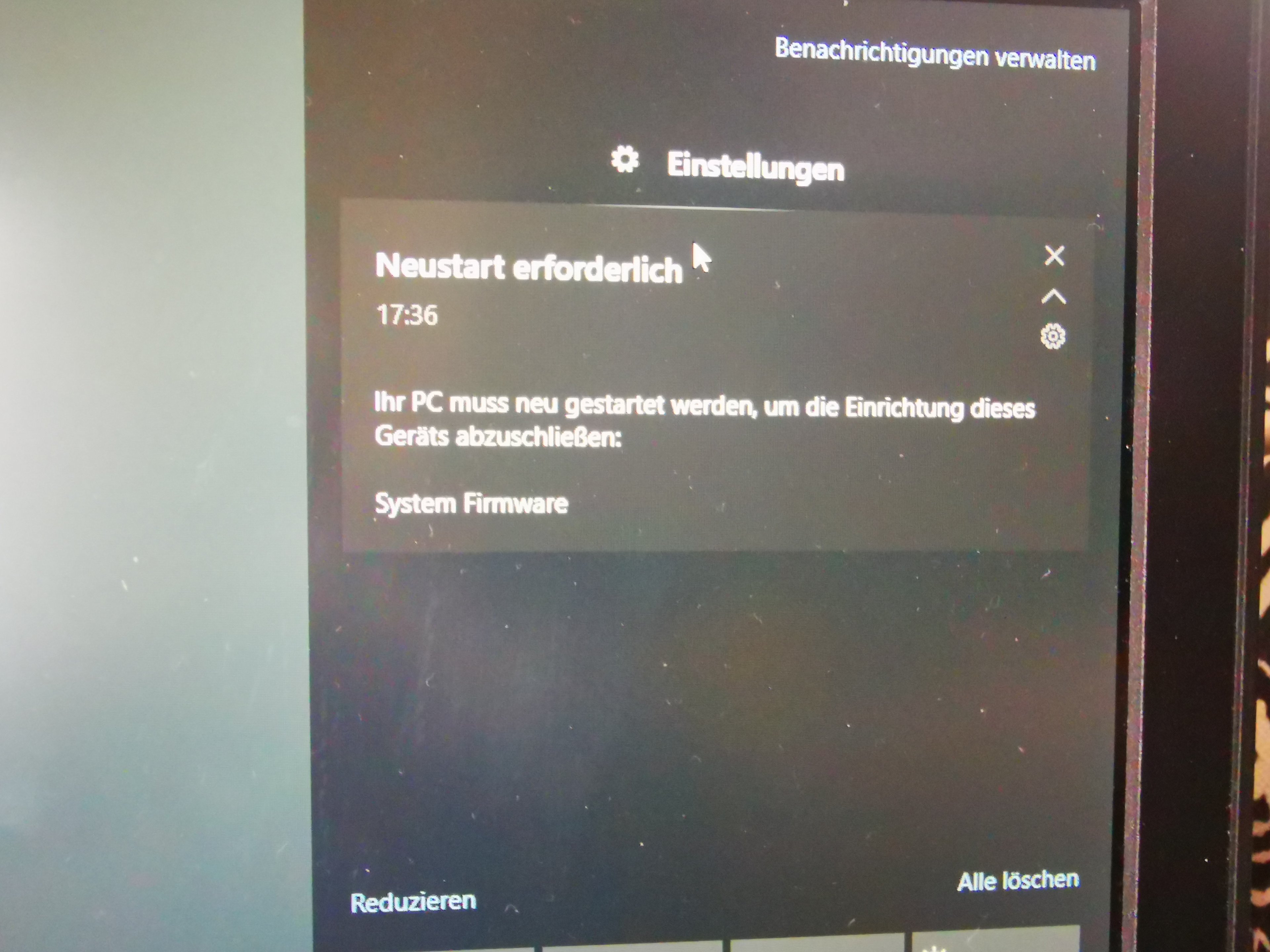

Ich habe folgendes Problem bei meinem LifeBook U727 :
Seit dem ich den Rechner aufgesetzt habe und alle Updates installiert habe, kommt fast immer(glaube ich) bei dem ersten Start dieses Bild und der Rechner startet automatisch neu und dann funktioniert alles einwandfrei. Wenn Windows dann hochgefahren ist kommt diese Meldung.
Überprüf doch mal ob das immer kommt und was da so installiert wird (-> Ereignisanzeige)
Das Gerät UEFI\RES_{4d872e54-62f3-429a-889b-83bf68c2ef00}\0 wurde konfiguriert.
Treibername: c_firmware.inf
Klassen-GUID: {f2e7dd72-6468-4e36-b6f1-6488f42c1b52}
Treiberdatum: 06/21/2006
Treiberversion: 10.0.19041.1
Treiberanbieter: Microsoft
Treiberabschnitt: FirmwareResource.NT
Treiberrang: 0xFF3000
Passende Geräte-ID: UEFI\CC_00010001
Treiber mit niedrigerem Rang: c_firmware.inf:GenFirmwareResource:00FF3001
Gerät wurde aktualisiert: false
Übergeordnetes Gerät: ACPI_HAL\UEFI\0
In der vorletzten Zeile steht False, muss das so sein?
Ist mir neu so was. aber ich würde das als ein Firmwareupdate der Haptplatine einstufen, oder warum das erste Bild mit dem Logo? Warum wiederum WIN hier meldet, dass etwas nicht aktualisiert worden wäre wundert mich indes auch.

Klappere den Gerätemanager ab, sichte da BIOS, gibt es Komponenten die eine neue Firmware bekommen könnten?

Ich bleibe immer noch bei diesem komischen ersten Bild kleben. Das sieht einfach nicht nach WIN aus.
CN8

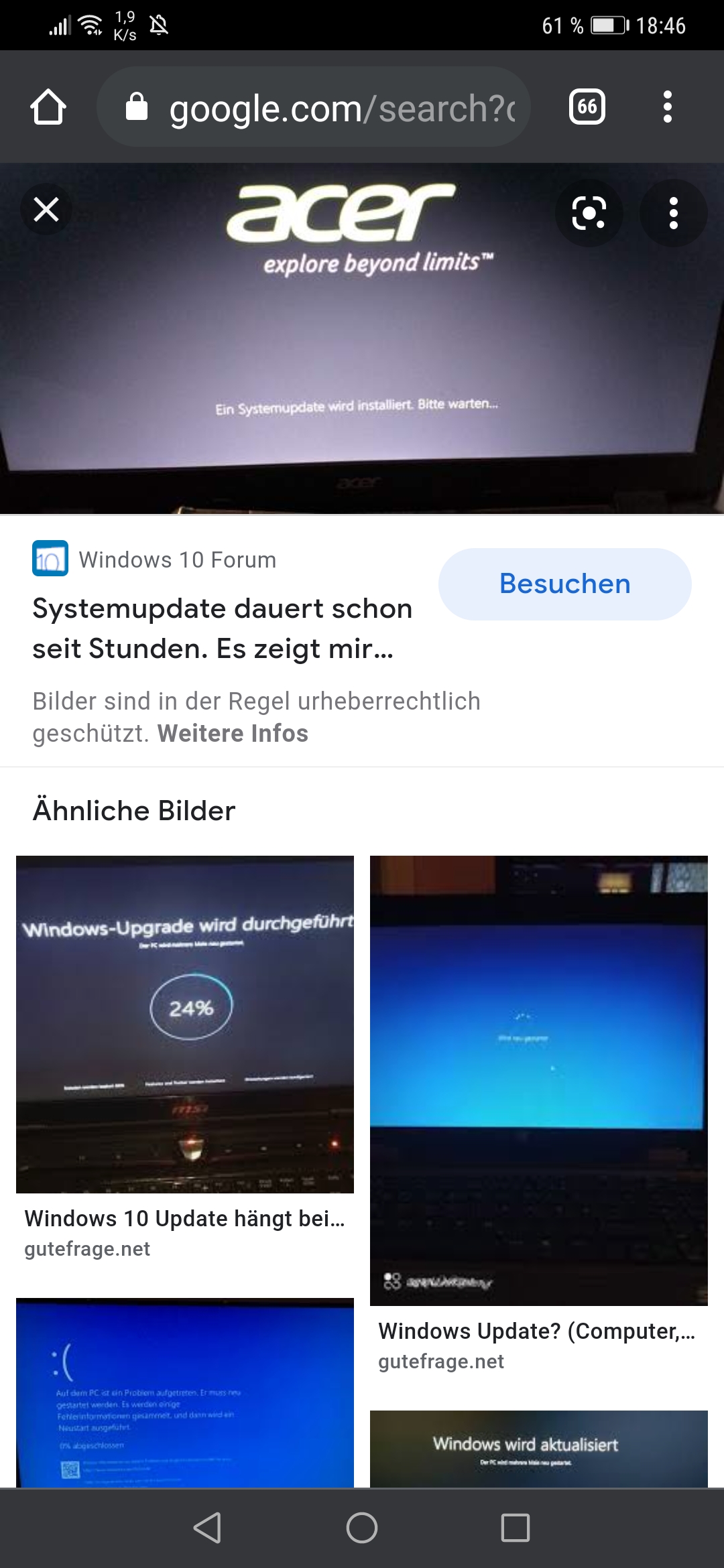

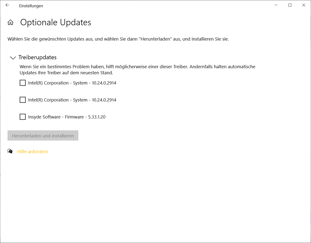

Soweit ich weiß ist das erste Bild im direkten Zusammenhang mit Windows, aber da ist eben das Herstellersymbol statt dem Win Logo...

Das gleiche Bild habe ich bei meinem HP Probook auch gehabt (nur mit dem HP Logo).
Seit einiger Zeit ist es möglich, dass Hersteller Treiber- und BIOS-Updates über die Updatefunktion von Windows bereitstellen.
Beim ersten Bild wird sehr wsl. ein BIOS Update gemacht.
Wieso das aber bei dir immer wieder kommt kann ich mir auch nicht erklären. Normalerweise sollte das nach einem Neustart weg sein.
