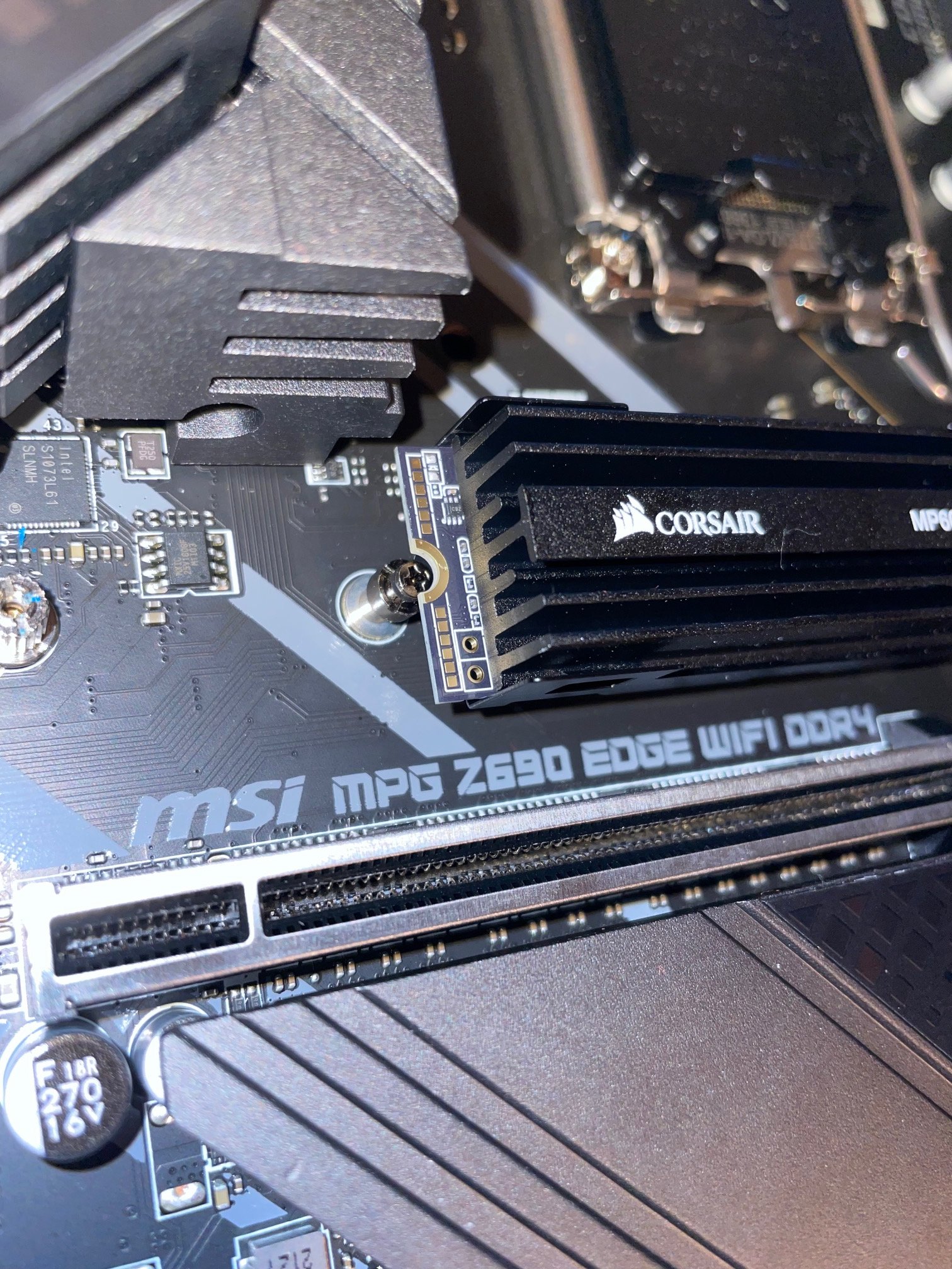

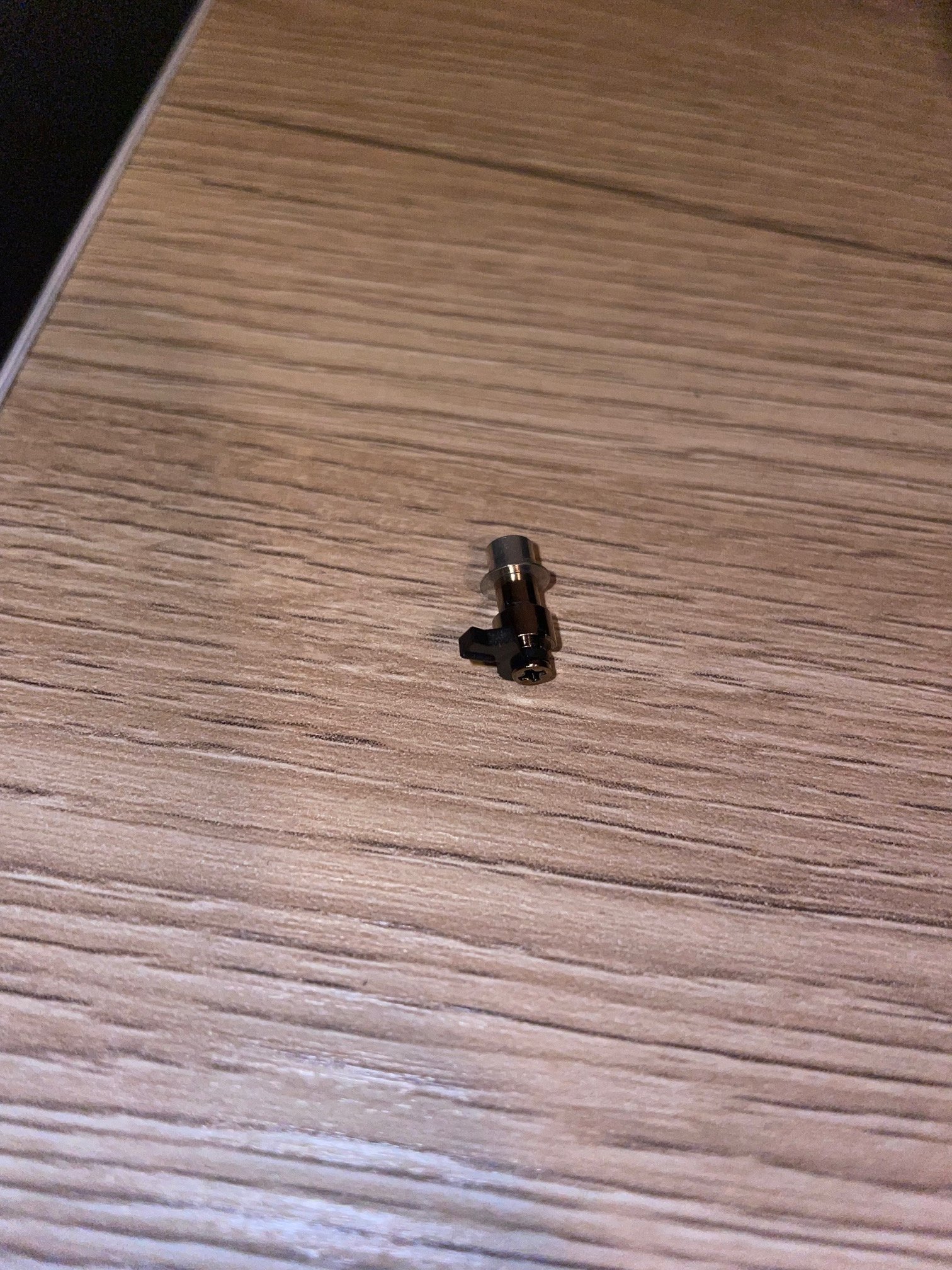

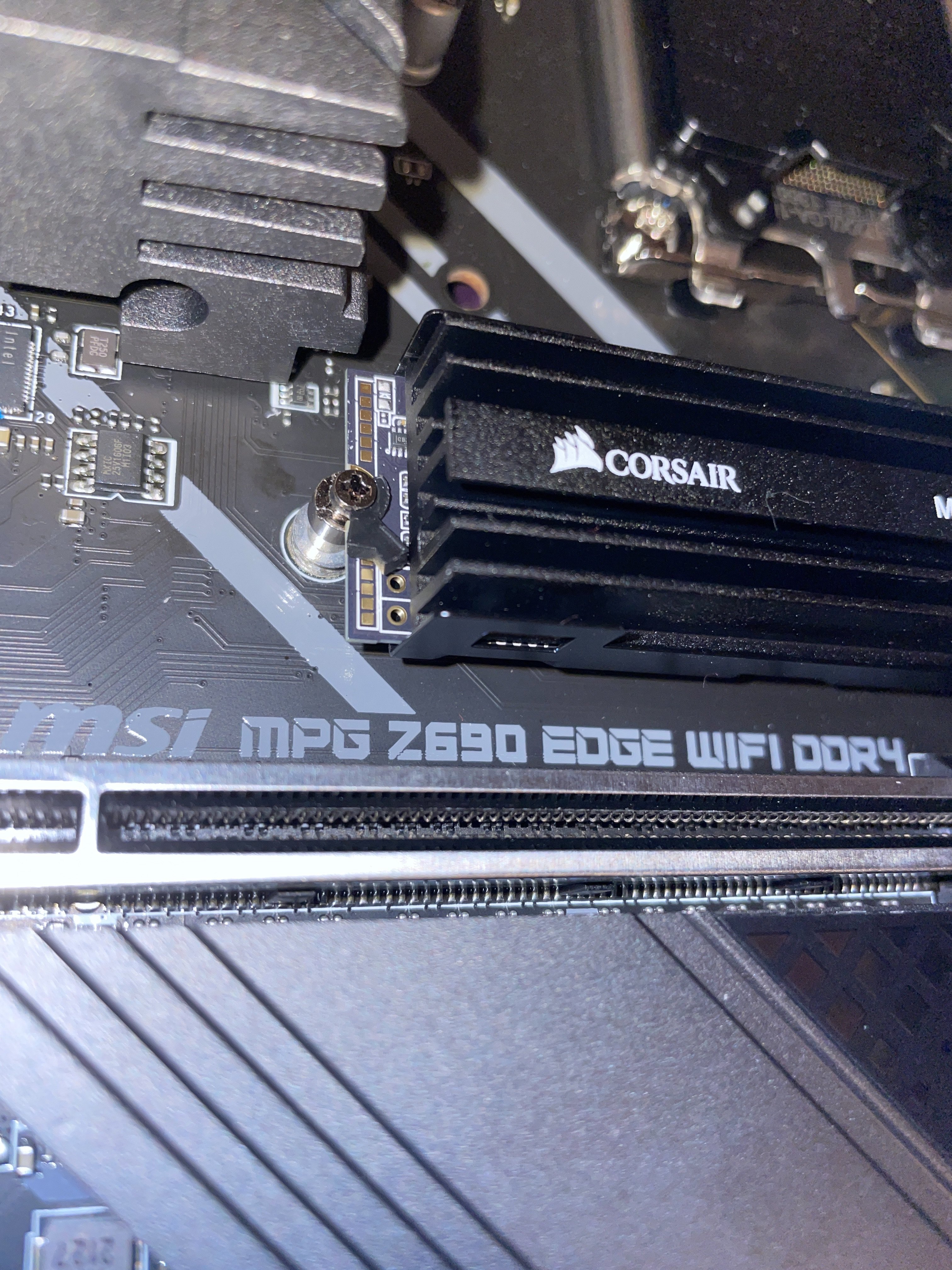

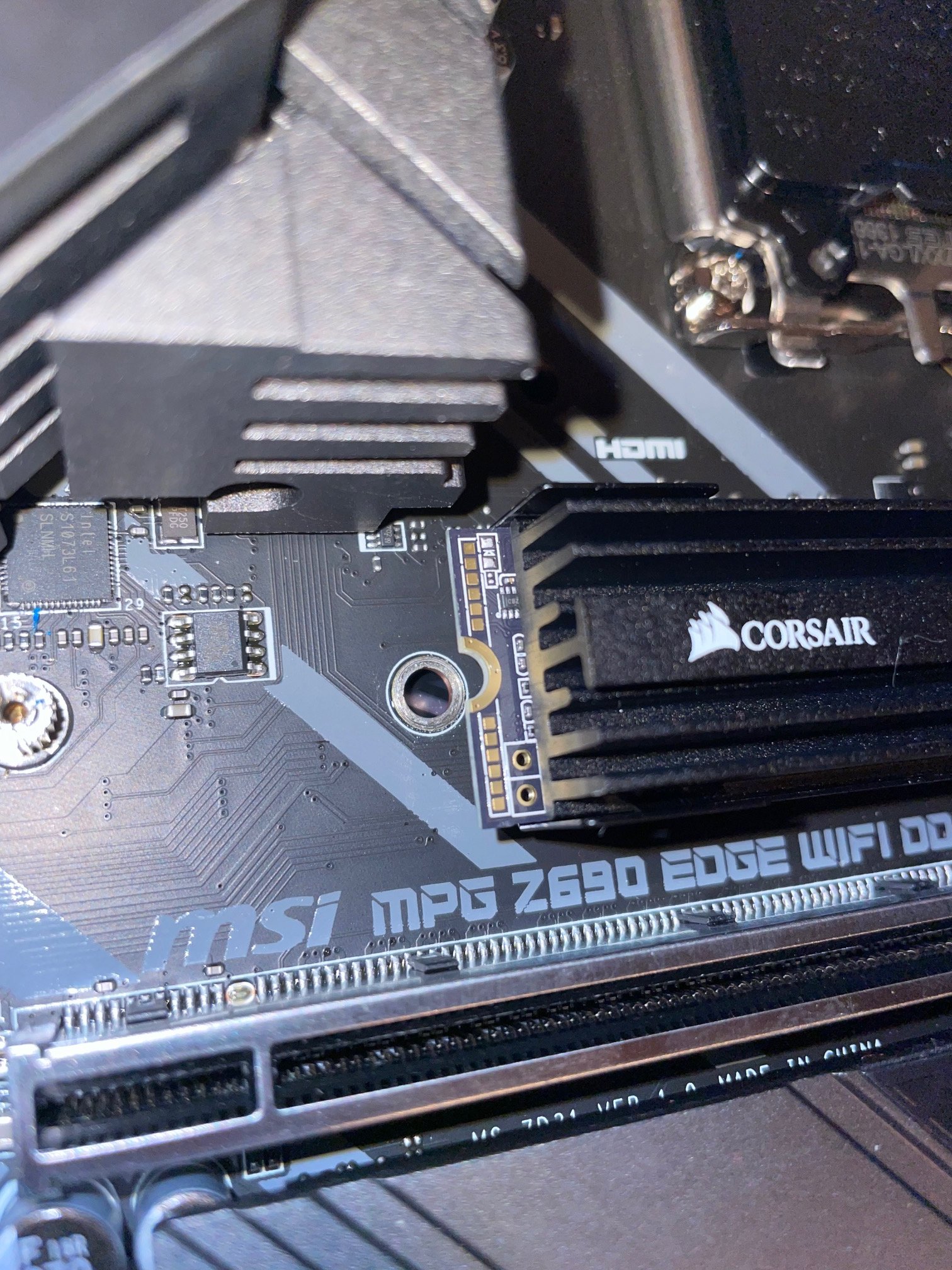

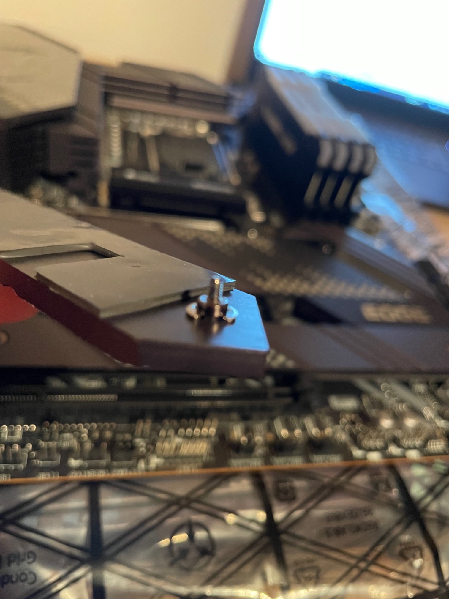

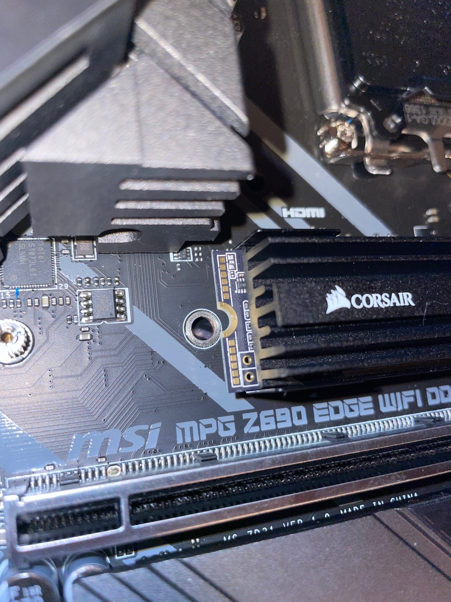

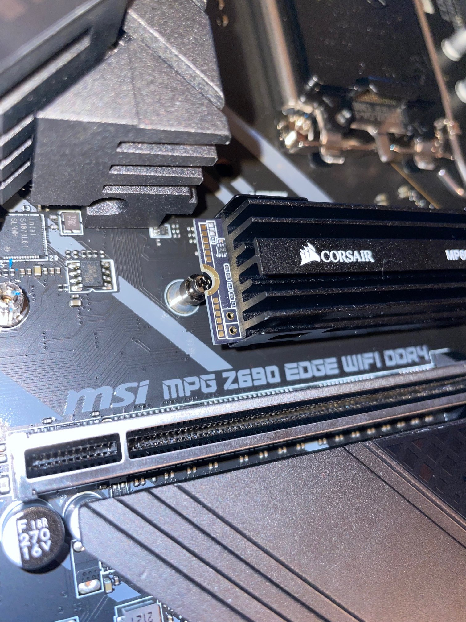

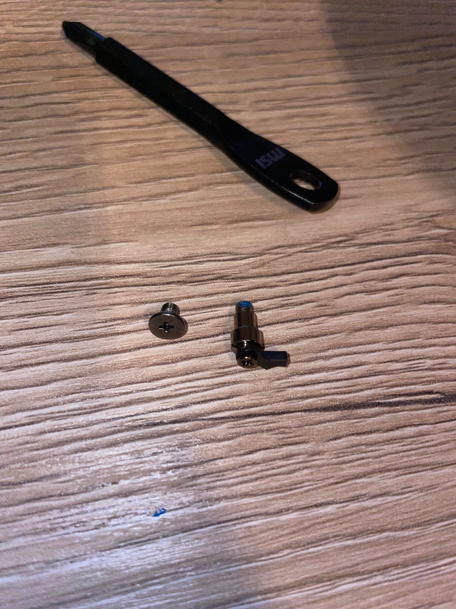

ich baue gerade meinen dritten PC im gesamten Leben zusammen und versuche gerade meine erste M2 SSD (MP600 von Corsair) einzubauen. Das MoBo ist ein MSI Z690 Edge Wifi.
Folgendes Problem habe ich:

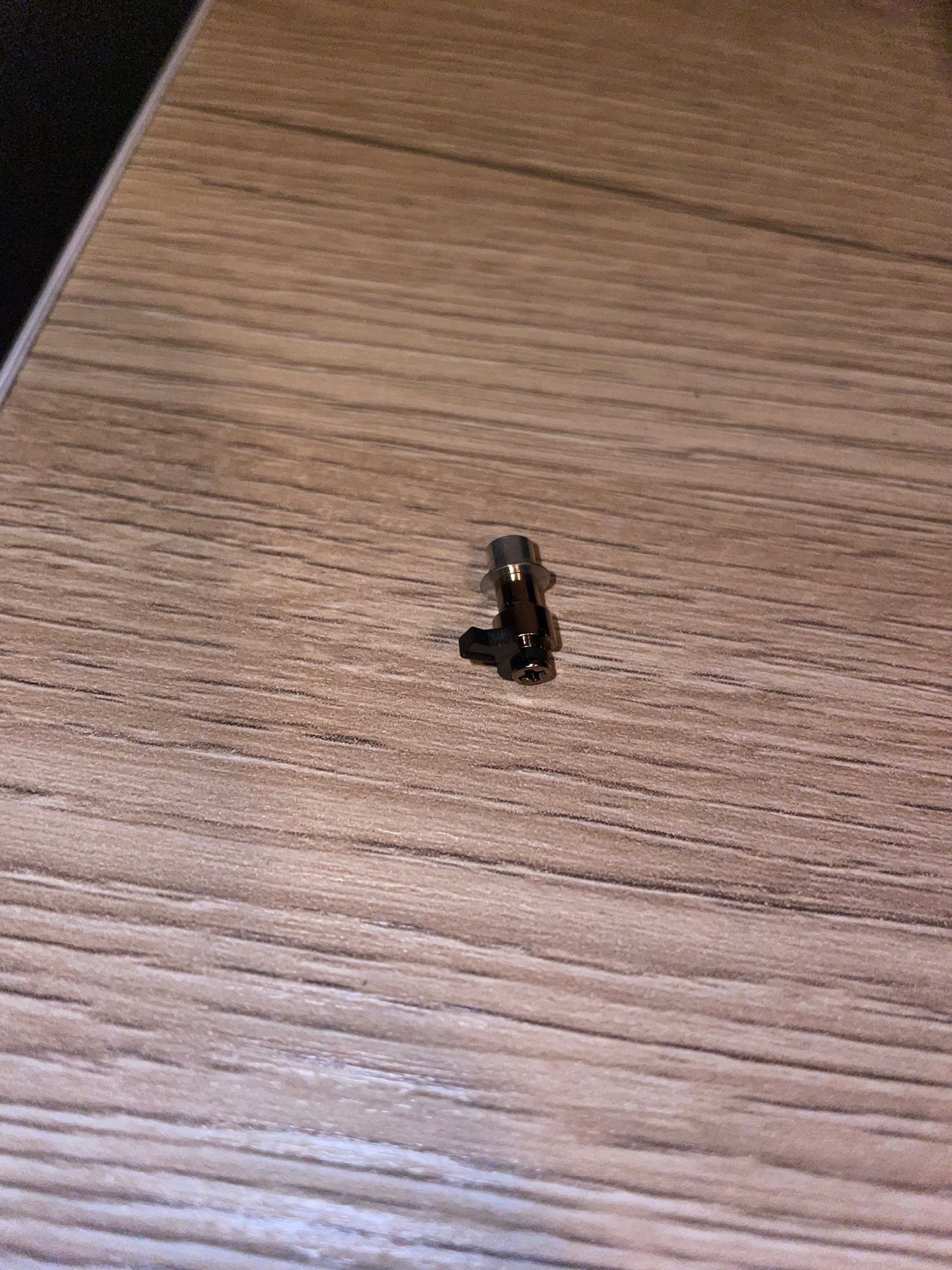

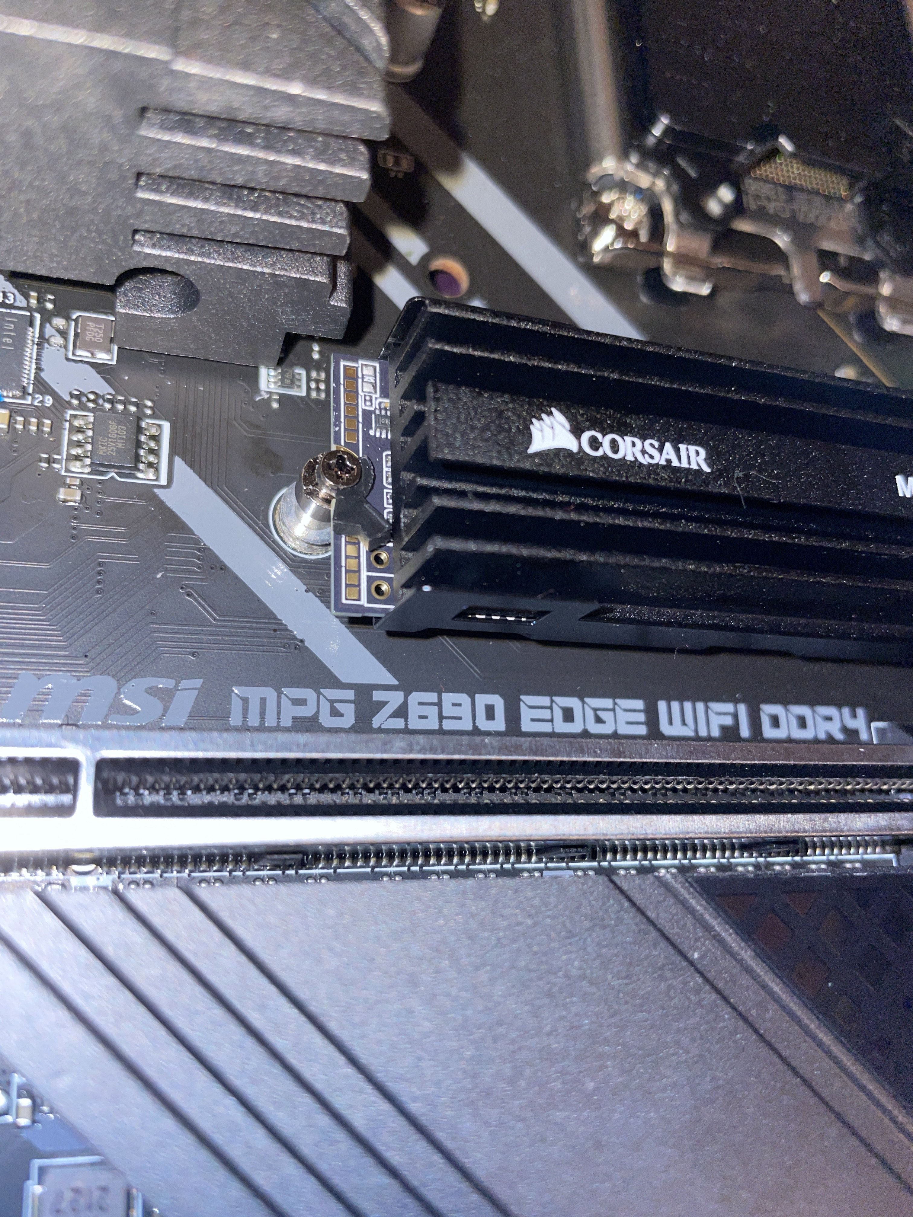

Ich klicke die M2 in den vorgesehenen Anschluss ein, aber kriege Sie mit keiner Schraube befestigt. Übersehe ich irgendwas??
Ich habe mal Bilder hinzugefügt,
Bild1: M2 normal eingeklickt

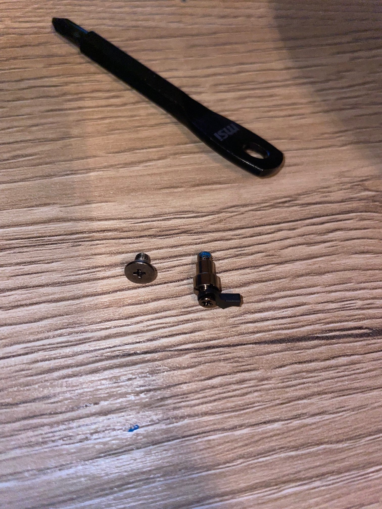

Bild2: Die Schraube welche in Bild 1 "unter" der M2 zu erkennen ist
Bild3: M2 ohne die Schraube aus Bild 2

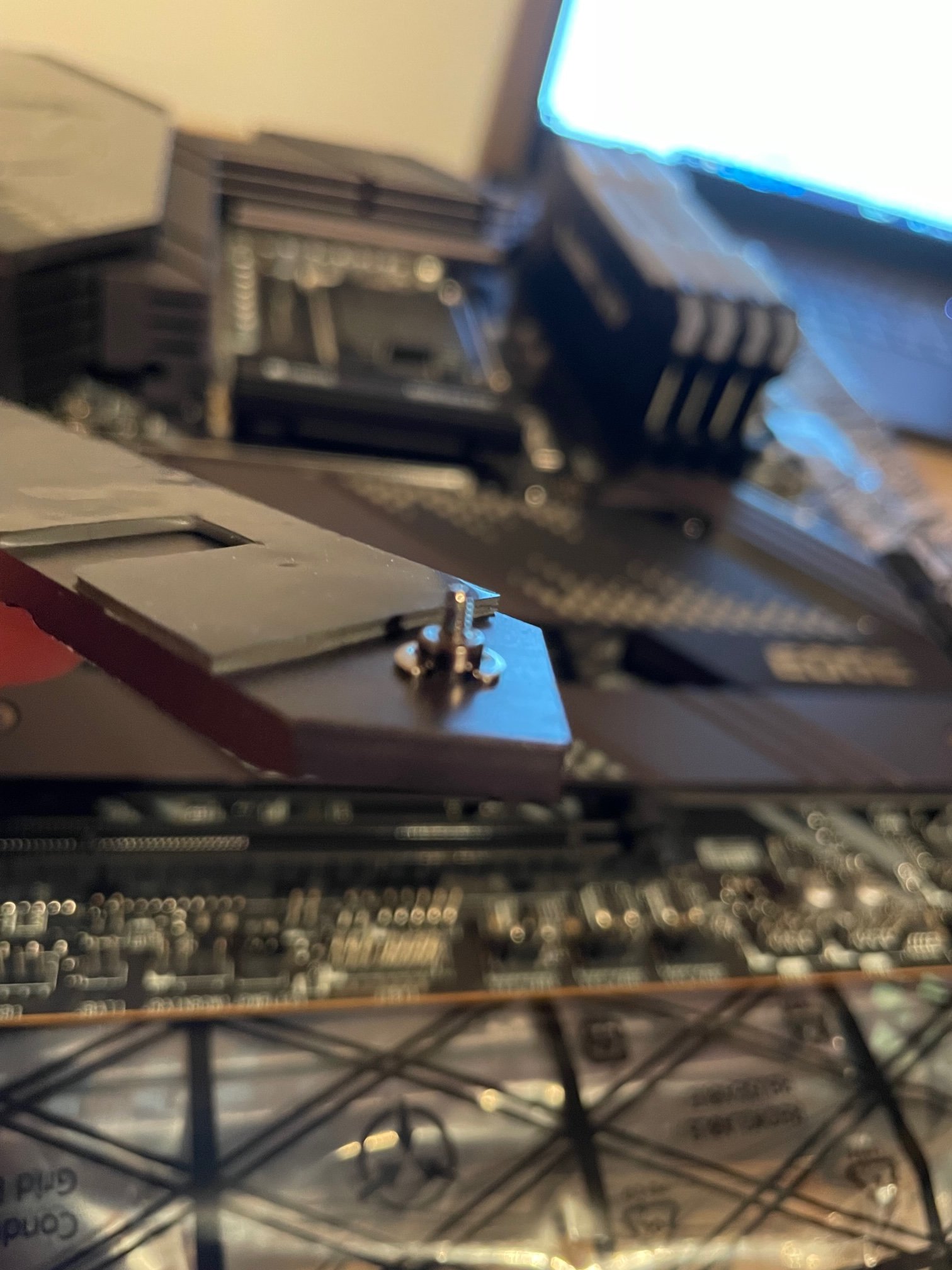

Bild4: Eine Schraube von der M2 "M2 Locker" und einer von der "Schutzplatte". Beide einen zu großen Kopf für die Schraube aus Bild 2.
Bild5: Die "Schutzplatte" welche vorher angebracht war, hier scheint so, als ob die Schraube im Bild für die Schraube aus Bild 2 passen würde. Kriege diese aber aufgrund der Unterlegscheibe nicht raus.
Wäre euch dankbar, wenn ihr mich nicht ganz soviel auslacht. Danke!:D

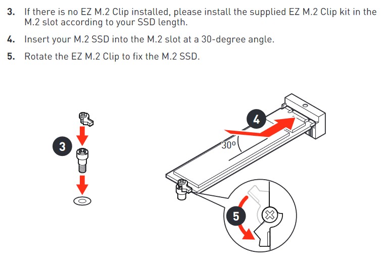

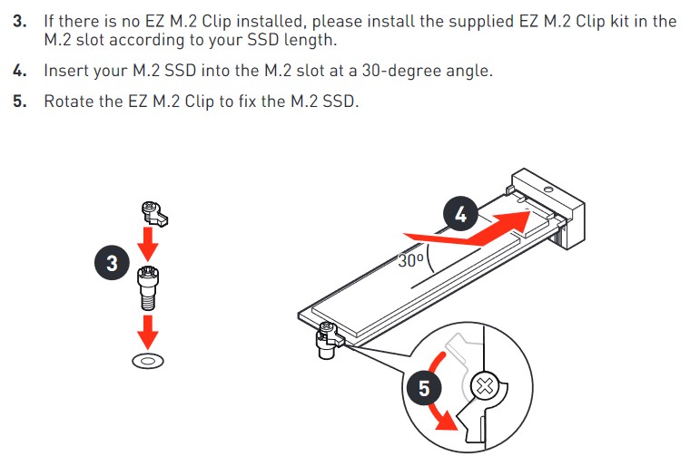

Das wird ein Schnellverschluß-System sein, ähnlich wie bei Asus... was sagt das Manual?
EDIT: Nau da hammas schon... a Schnellverschluß! Manual ab Seite 21!
Der muß "vorher" installiert werden... Jessas! :p RTFM! :p

das ist richtig so ... das ist die schraube für das von mainboard mitgebrachte kühlblech , (bild5 vermudtlich)
du musst/kannst deinen kühler von deiner SSD abbauem und dan passt ja wieder das mainboardkühlteil.
die ssd wird dan einfach durch den leichten anpressdruck des kühlkörpers gehalten
Reaktionen: Tornado4
Gefühlt zwanzig YouTube Videos angeschaut, anstatt mal ins Handbuch zu gucken. Vielen Dank, es hat nun geklappt!:cool_alt:

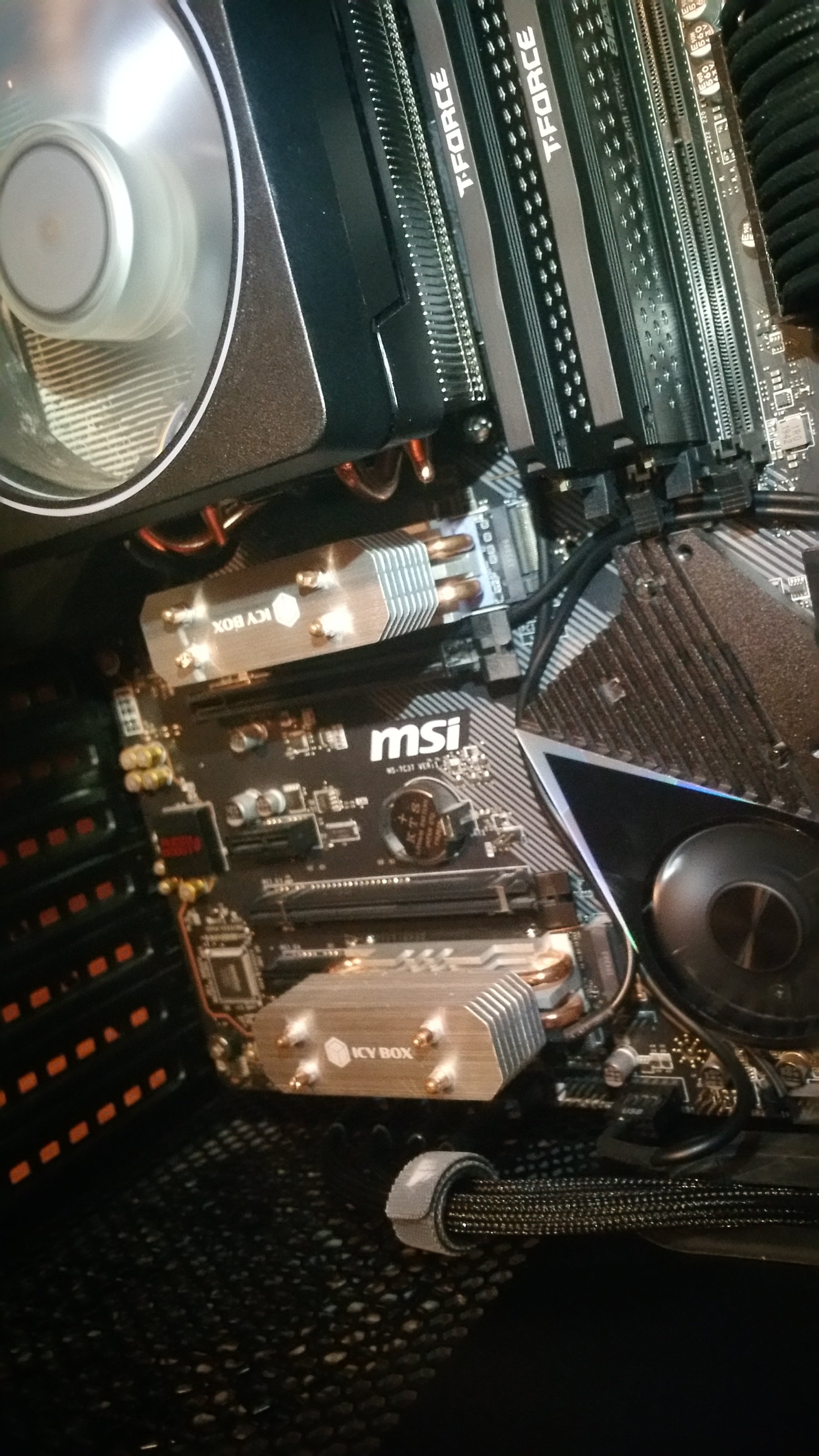

ich würde sagen, dass Du den Knebel deutlich zu weit "geschlossen". So abgeknickt läufst Du Gefahr dass der Griffteil iwann abbricht...
siehe Vergrößerung im Bild von Post #2 ....

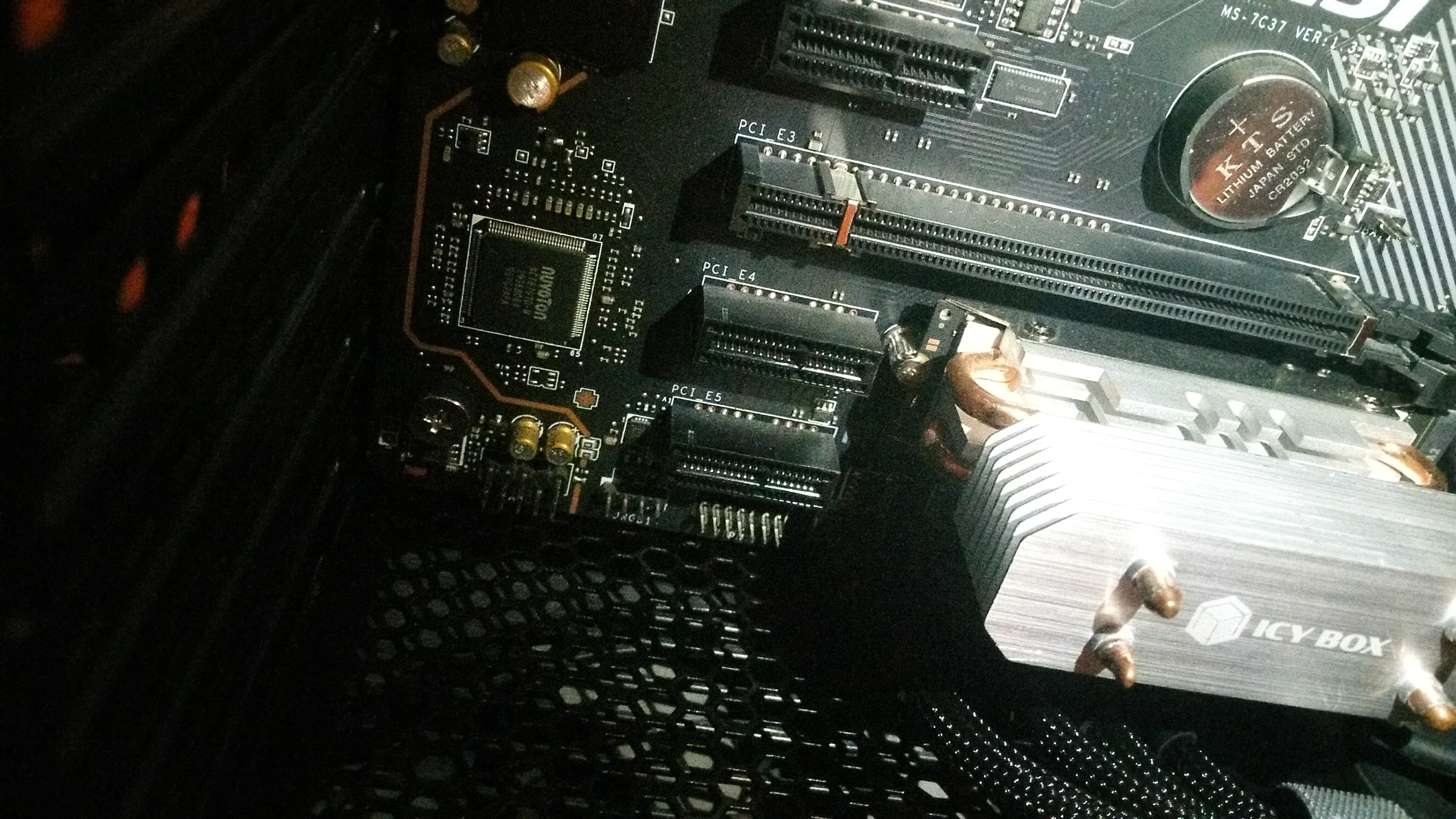

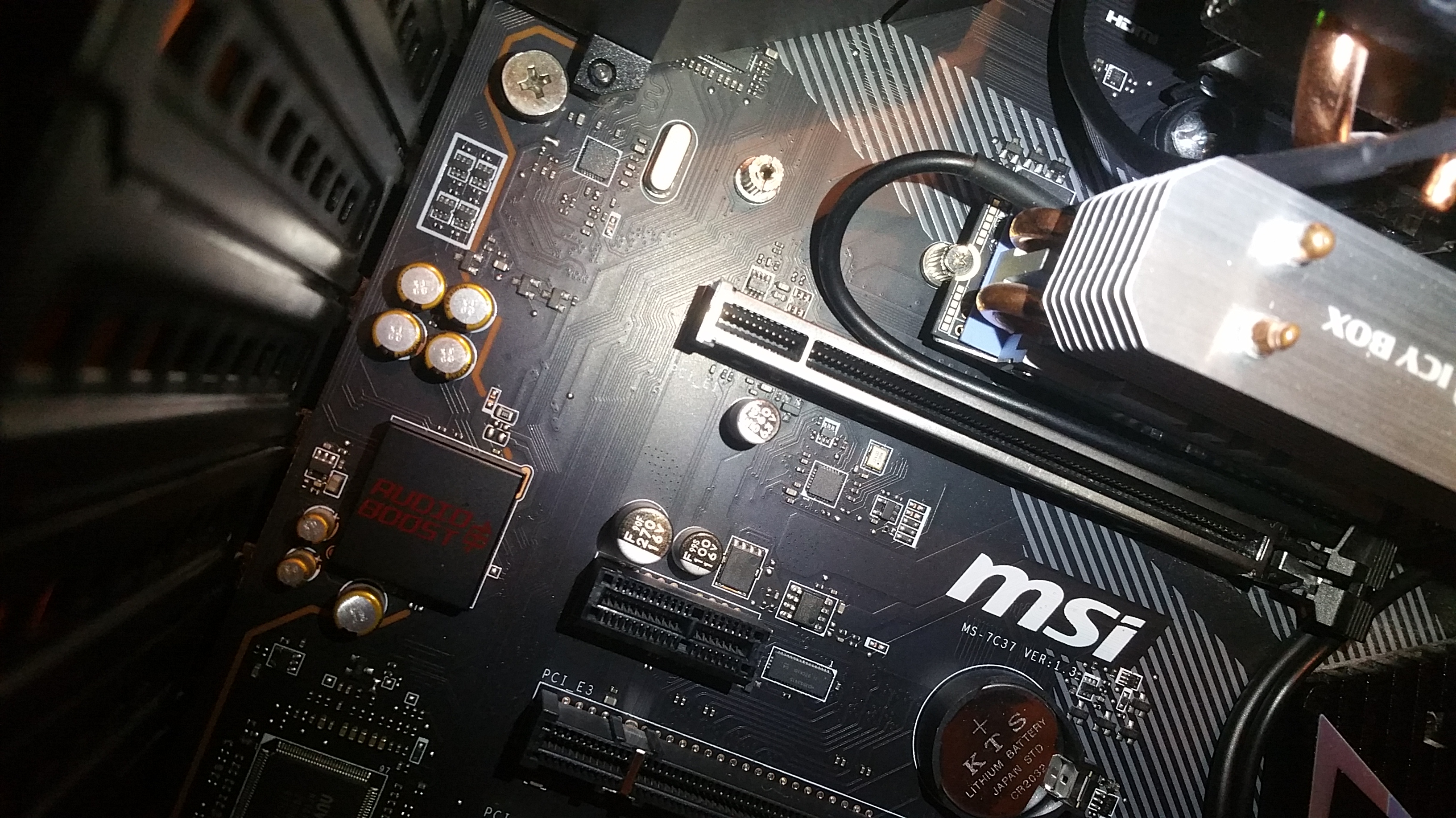

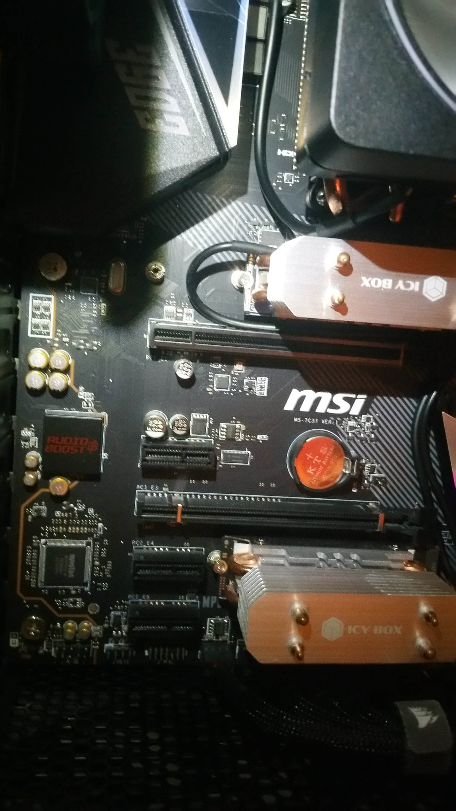

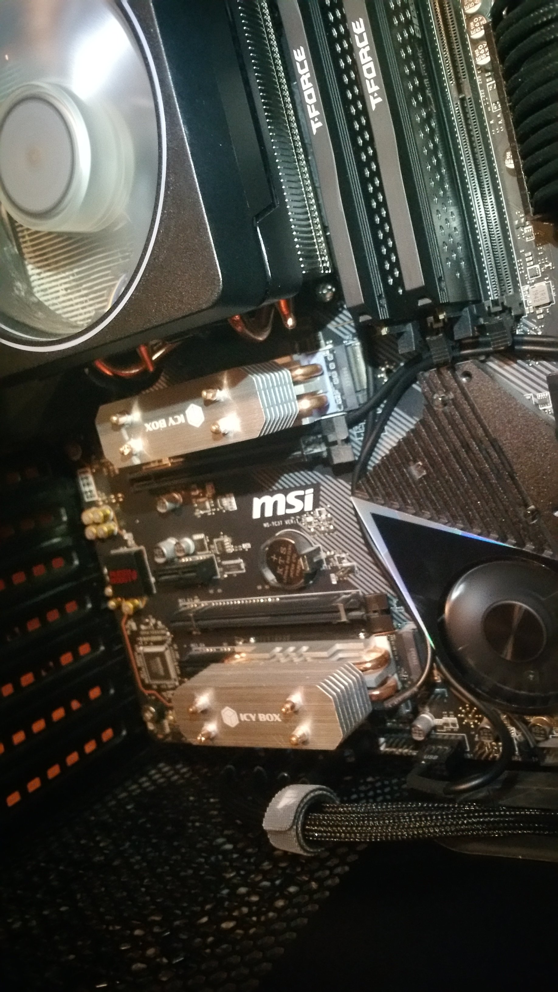

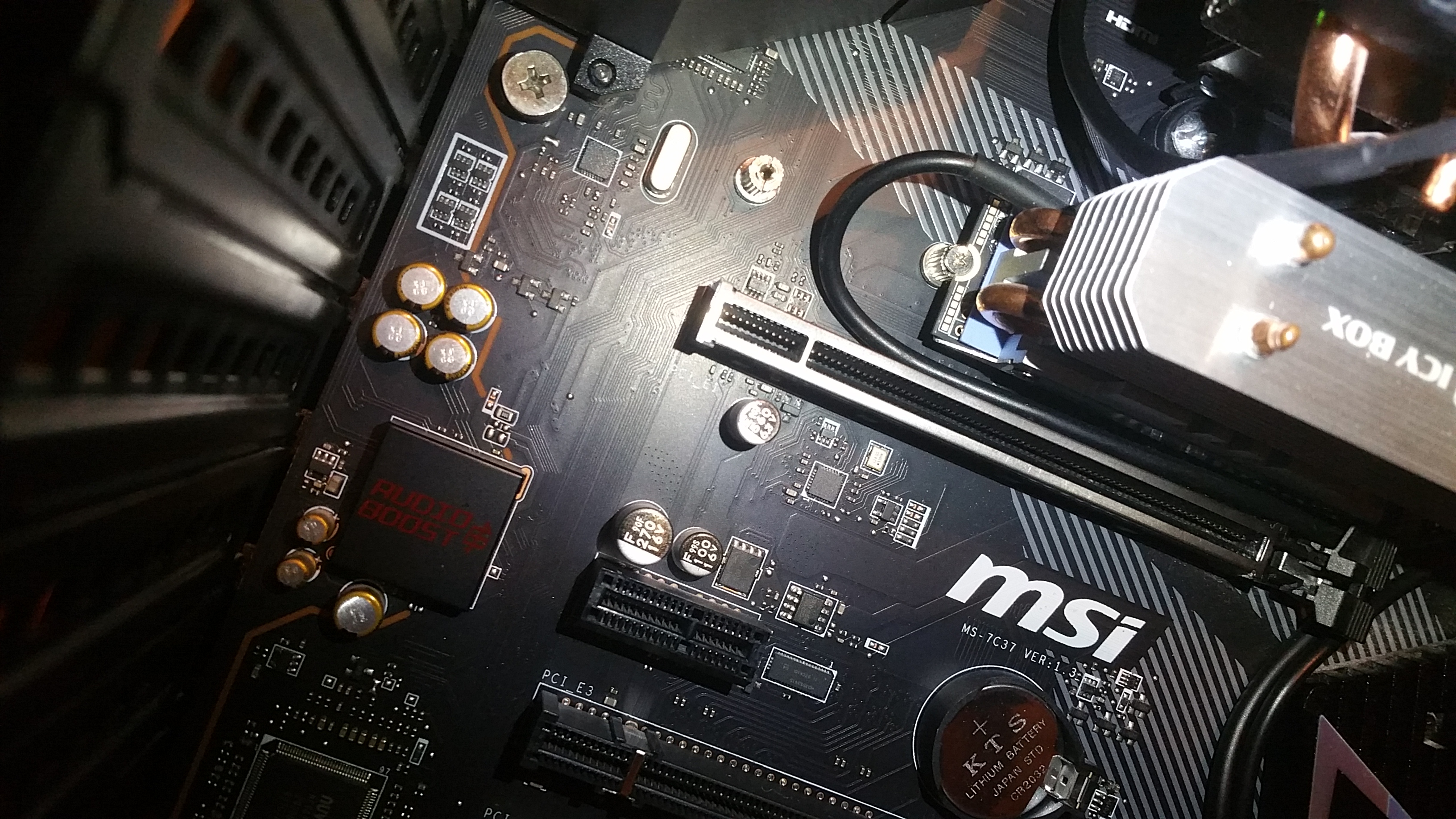

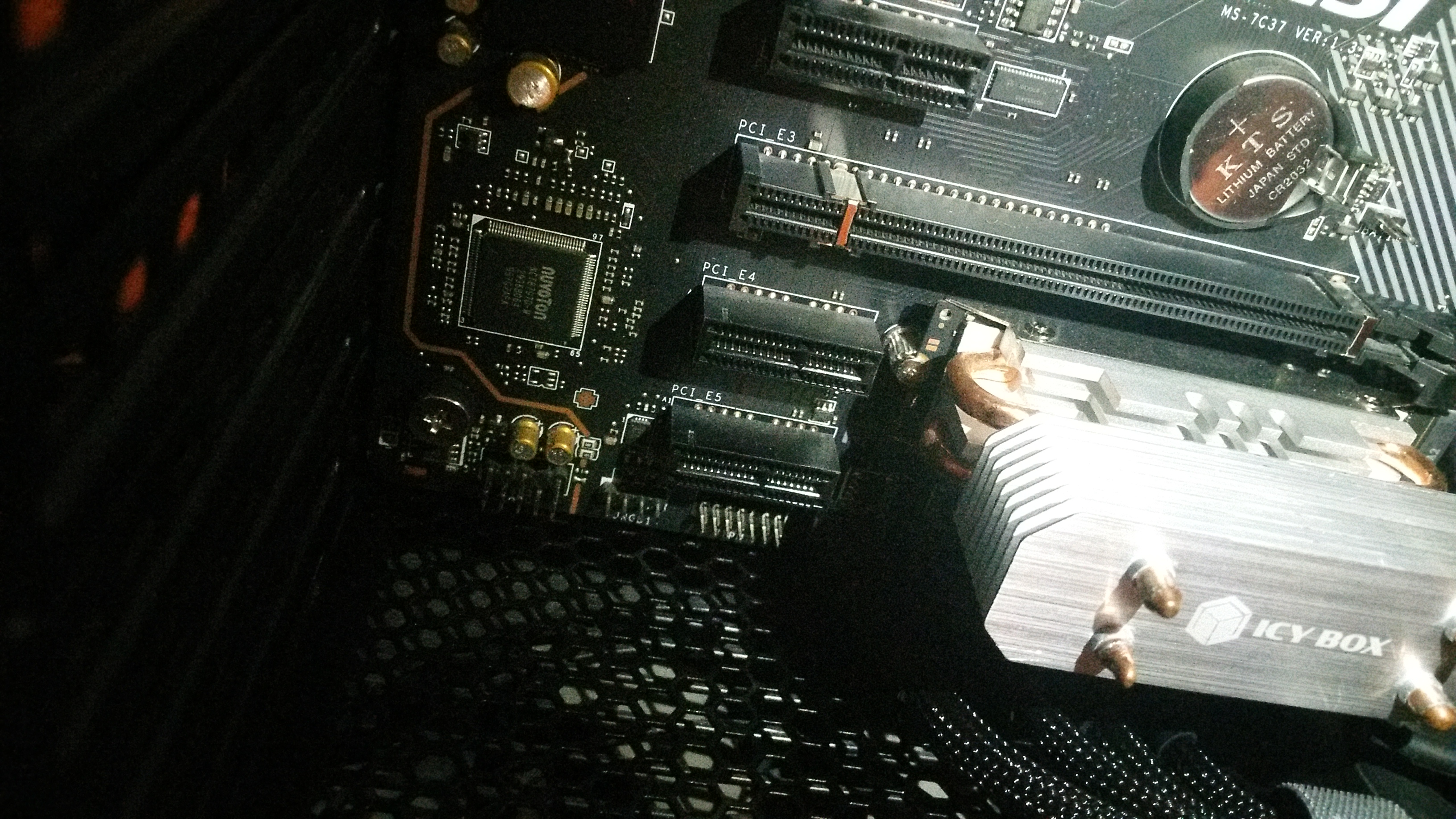

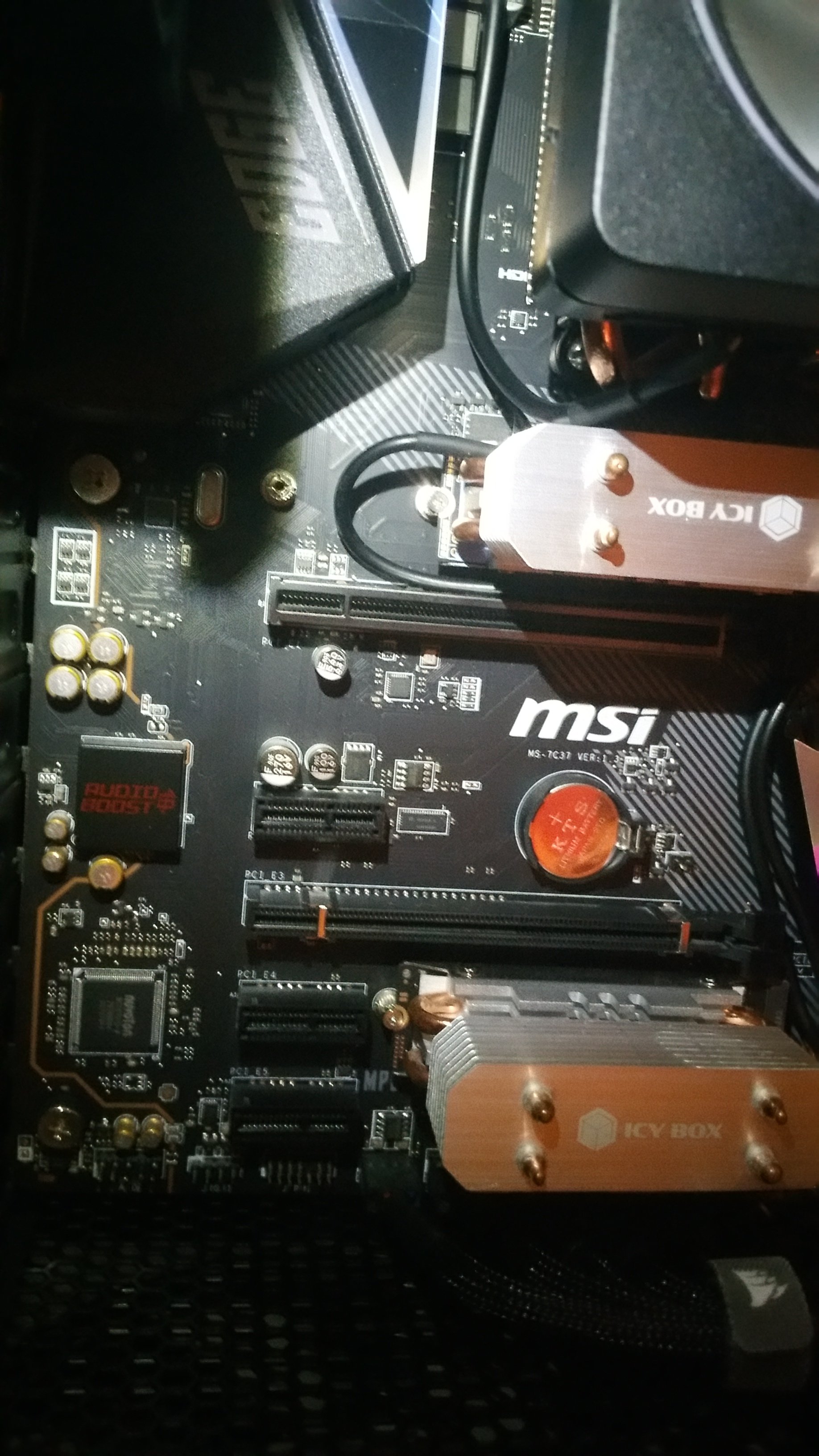

Nach dem Einsetzen der NVMe die Schraube mit einem Magnetschraubenzieher reindrehen anfangen bis sie greift.
Dann die NVMe aus dem Slot heraus einen halben oder ganzen Millimeter wieder heraus nach links richtung Schraube schieben, bis Schraubenseite und runde EInkerbung eine Linie bilden, und die linke Seite der NVMe an der Schraube ansteht. Dann erst die Schraube locker festziehen.
Ich würde für NVMe den Icy Box Aktiv Kühler empfehlen, kann nach dem Umstellen im Mainboard BIOS eines 4 Pin Lüfteranschlusses von PWM auf Volt Drehzahl perfekt gesteuert werden und ist silent bei 2500rpm. Ja eigentlich sogar ultrasilent.
