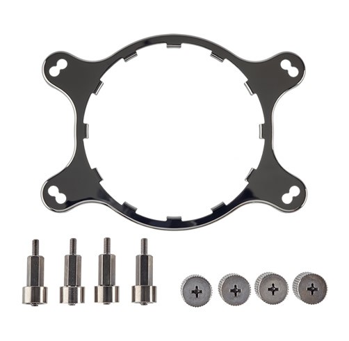

Du schraubst die Brackets ab, richtig. Dann hast du vier Abstandshalter. Für die AMD-Plattform werden allerdings auch Abstandshalter für den alten AM3+ Sockel mitgeliefert und die passen zwar auch, dann hat die CPU allerdings kaum Kontakt zum Kühlerboden. Die richtigen Abstandshalter besitzen auf Einschraubseite der Backplate noch eine Art Kreisring.
ahhhhh ok du meinst also diese oben dickeren? Weil ich habe jetzt wie laut Anleitung die dünneren.
Die Anleitung kannst du vergessen, da sie nicht für AM4 aktualisiert worden ist. Die Abstandshalter für AM4 sind kürzer als für AM3.
Hier siehst du die Abstandshalter für AM4: bracket-corsair-h-series-am4.jpg
Wenn du die für AM3 nimmst, dann hast du einen Luftspalt zwischen HS und Kühlerboden, den du nur mit ausreichend WLP ausgleichen kannst. Dafür hast du aber wesentlich schlechtere Temperaturen.
Ok also muss ich doch die dickeren nehmen und nicht die dünneren wo ich gerade habe.

jetzt bin ich mir aber nicht sicher, ob überhaupt die richtige Abstandshalter, wie hier im Thread beschrieben, habe.
hat jemand mal ein Bild vom falschen Abstandhalter und vom richtigen?
