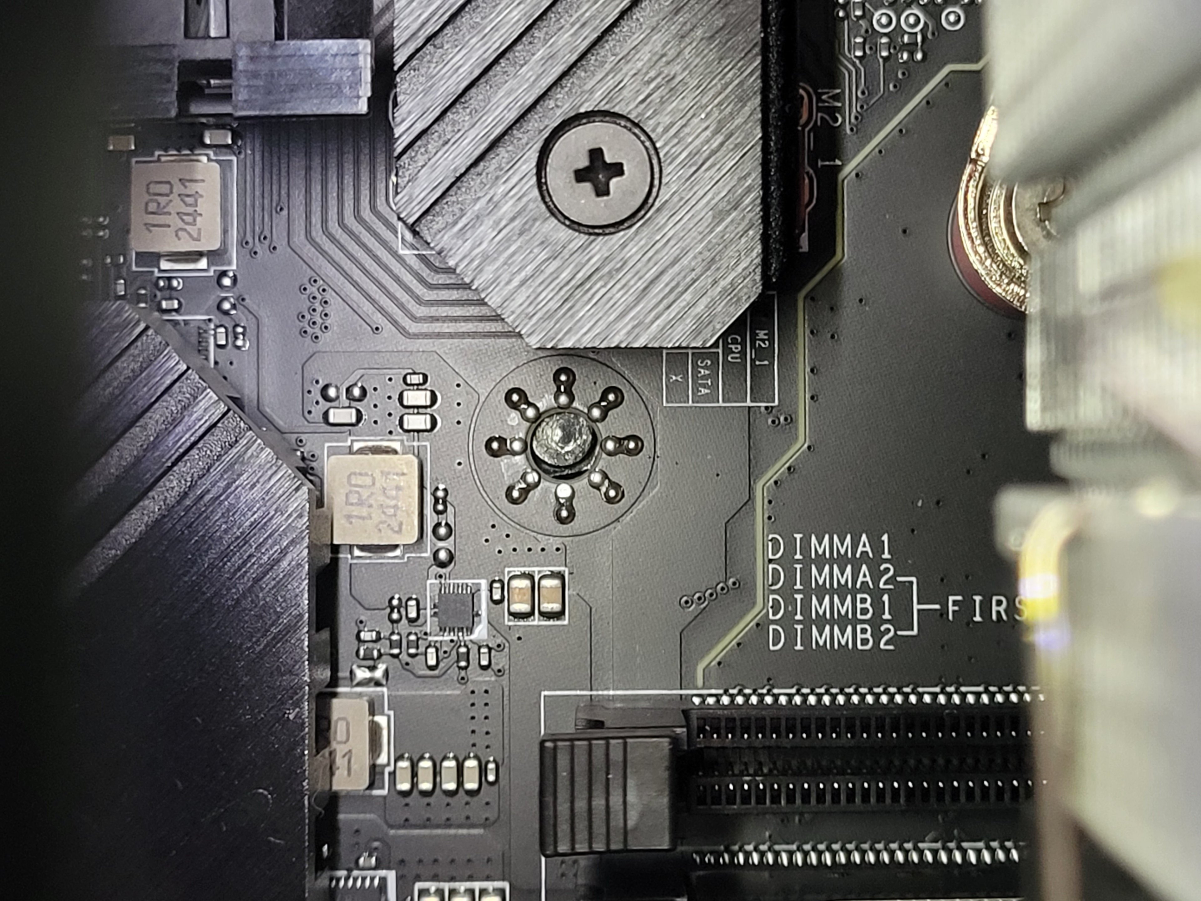

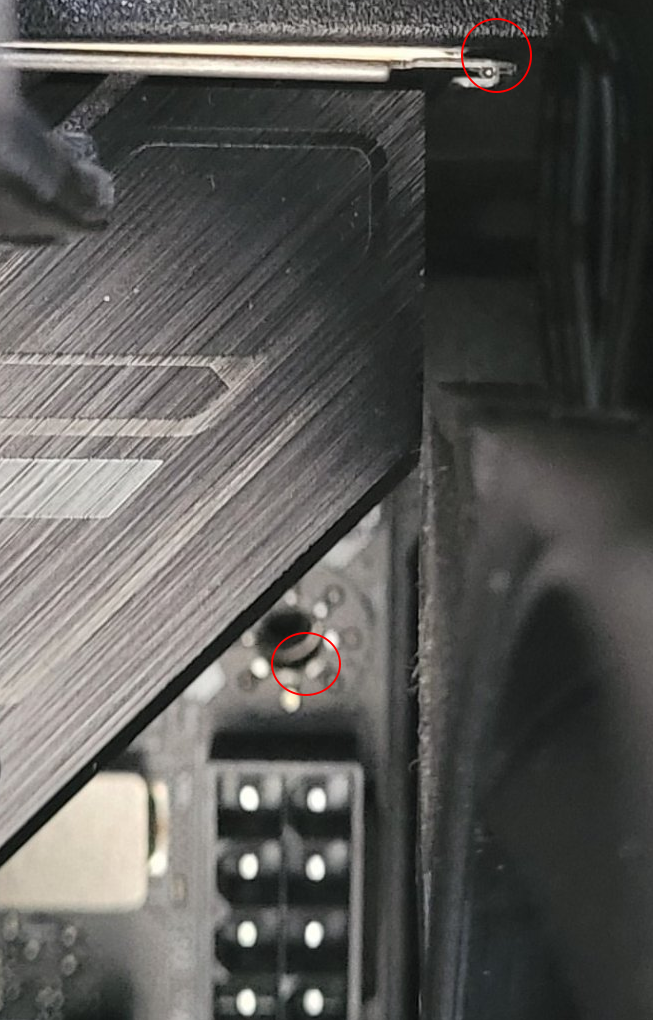

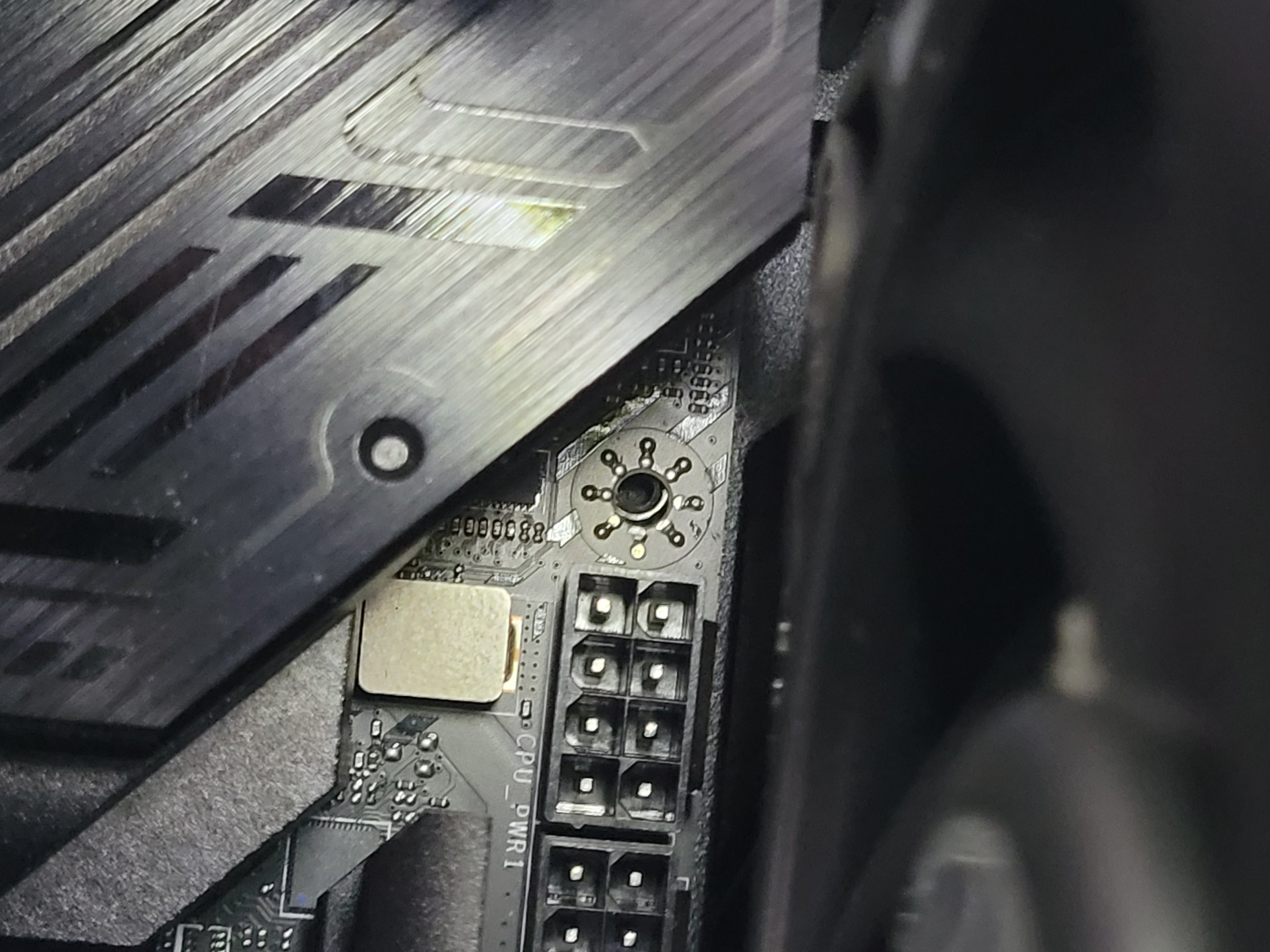

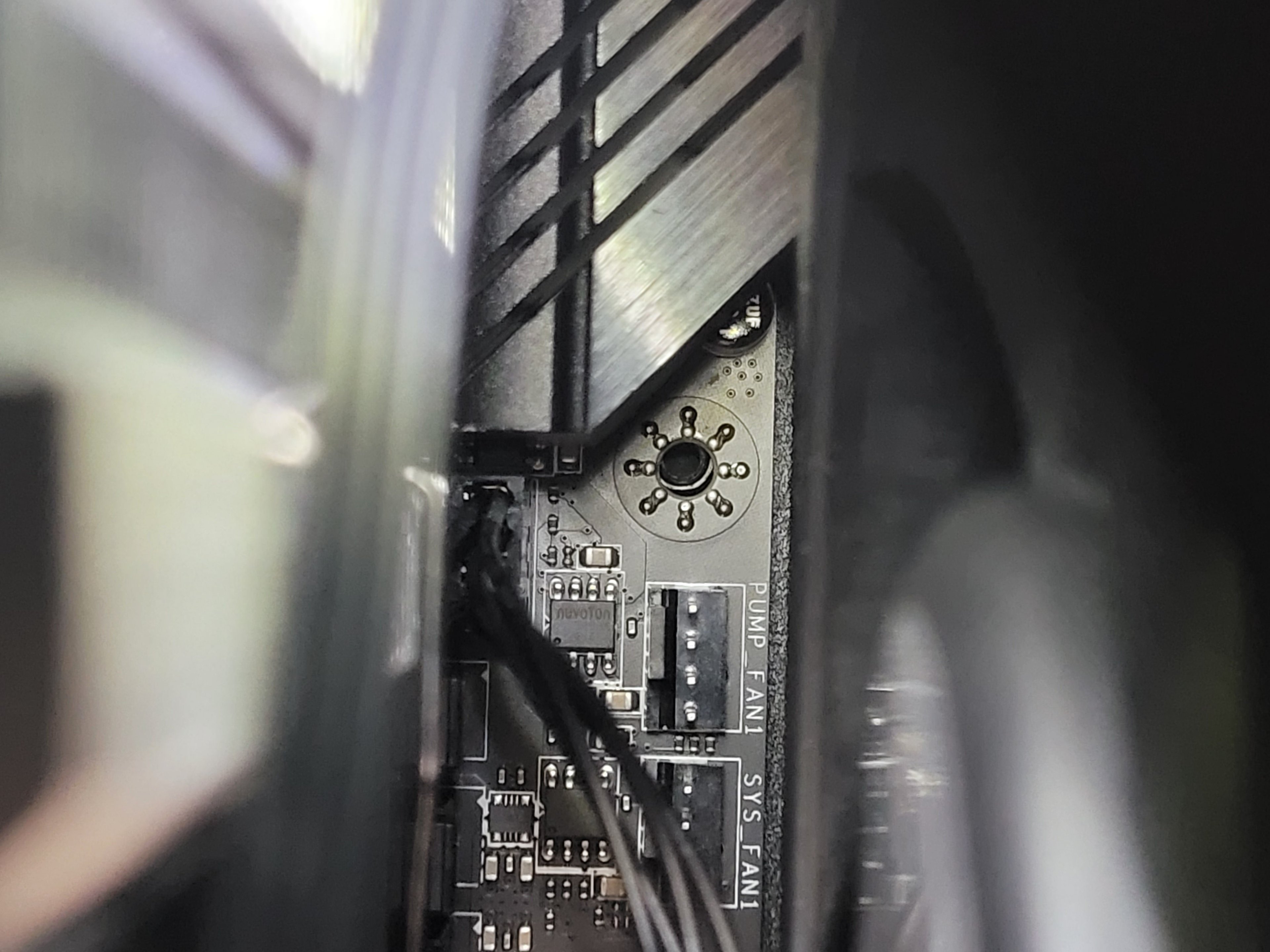

Und zwar krieg ich das Board einfach nicht richtig ausgerichtet. Beim ersten Einsetzen hab ich um Hilfe gebeten (ich mach das zum ersten Mal und bin ziemlich übervorsichtig/nervös). Mein Vater hat das Board dann einfach eingesetzt und geschraubt. Ich hab nicht kontrolliert, ob es korrekt ausgerichtet war, da er es ja besser weiß. Dachte ich. Die linke untere Schraube "sprang" am Ende raus bzw hat sie erst gar nicht richtig gegriffen. Die Schraube dreht nicht fest. Fand ich komisch und nicht okay also Mainboard nochmal raus.
Es liegen keine Kabel oder sonstiges im Weg. ATX Abstandhalter waren bereits im Case vorhanden, alle fest gezogen und nichts verbogen. Mein altes Mainboard saß im gleichen Case und passte wie angegossen auf die Abstandhalter. Es rastet perfekt in den mittleren Halter ein (keine Schraube). Aber das neue Board will einfach nicht. Ich kann es um einen Millimeter "hin- und her" verschieben aber es sind nie alle Löcher korrekt ausgerichtet. Ich hab das Gefühl das nicht mal der mittlere Abstandhalter einrastet. Und wenn doch dann sind wieder andere Löcher falsch.
Ich hab es jetzt so gut wie möglich ausgerichtet, alle Löcher scheinen übereinander zu liegen außer die oberen zwei und der mittlere. Mach ich irgendwas falsch? Ist das normal? Ich weiß, dass leichte Abweichungen möglich sind aber was mache ich in so einem Fall? Trotzdem schrauben? Ich will echt nichts kaputt machen

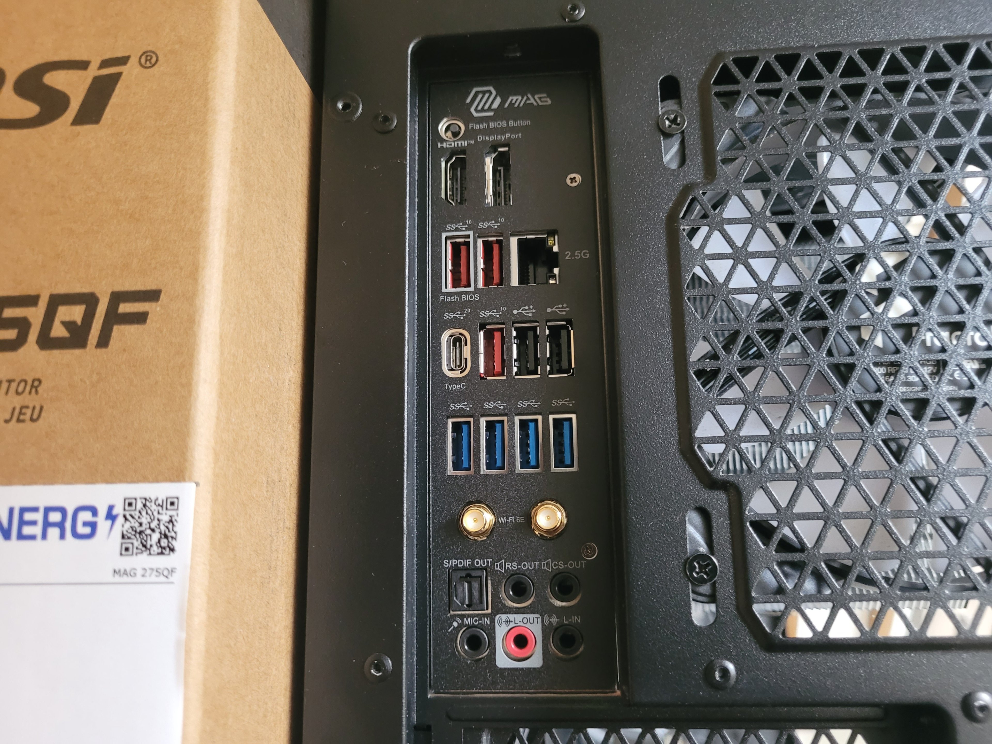

djducky schrieb:
Sitzt das I/O Panel hinten richtig im Gehäuse?
Ich meine ja. Wobei von innen betrachtet, ist oben ein winziger Abstand zum Gehäuse. Also das Panel scheint nicht flach am Gehäuse zu sitzen. Aber die Lücke lässt sich auch nicht durch leichtes Schieben/Drücken schließen

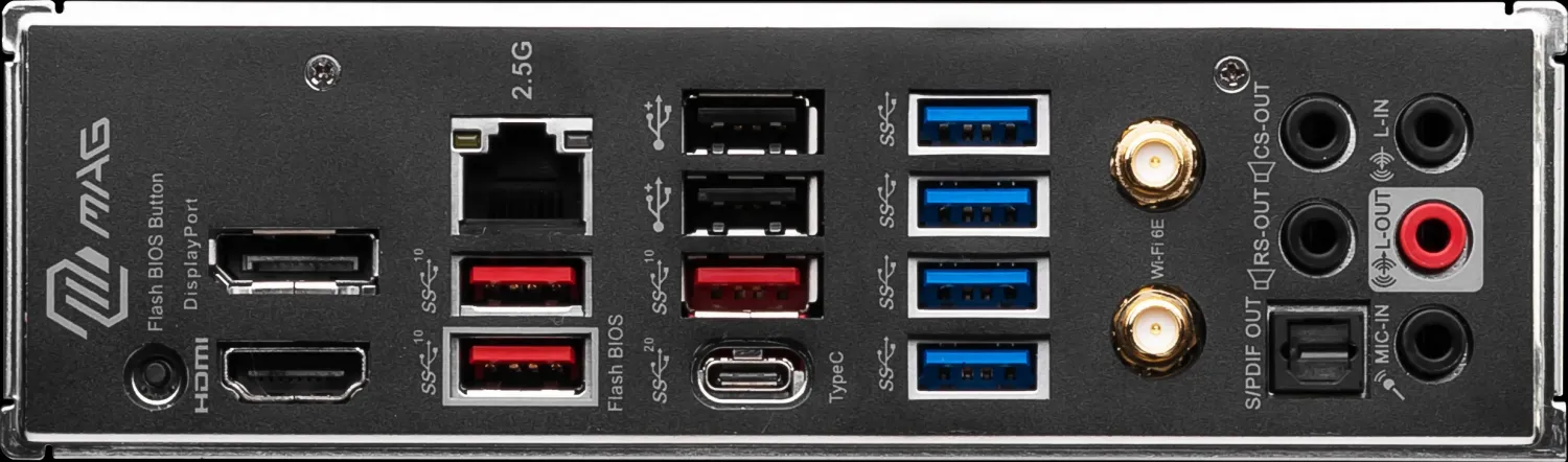

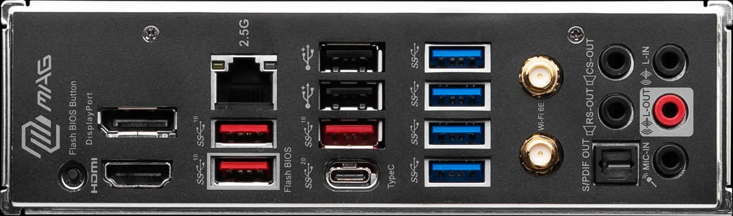

Bei dem Mainboard ist die Blende fest am Mainboard befestigt.
Das man ein Mainboard 1-2 Millimeter in die richtige Position drücken muss, ist ziemlich normal.

@gimmix Das dacht ich mir auch aber egal wie oft ich das Board noch raus hebe und in einen anderen Winkel einsetze, schiebe oder drücke - es tut sich nichts. Ich glaub fast, dass die Blende schief ist

Passiert nix wenn du von innen die von @gimmix markierte Ecke des IO-Shields in die Gehaeuseausspaarung drueckst?
Die Bilder aus deinem Eroeffnungspost, sind die alle aus der selben Perspektive aufgenommen? Ist da immer das IO-Shield oben? Das wuerde auf alle Falle dafuer sprechen dass das Shield nicht richtig im Gehaeuse sitzt.
Die ist nicht schief, die sitzt nur schief.

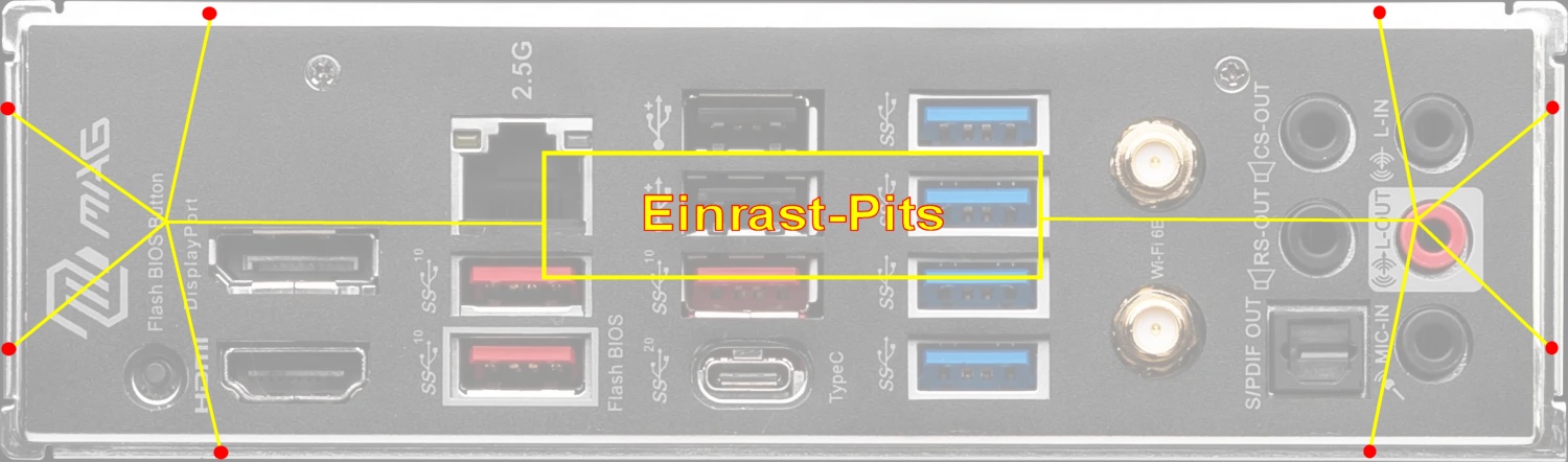

Die blaue Linie (Blende) und die grüne (Gehäuse) müßten eng aneinander liegen.
Das tun sie aber nicht.
Die Blende (auch I/O-shield genannt) wird nicht mehr verschraubt wie früher, sondern mit eingepreßten Erhebungen (Pits) festgeklemmt im Gehäuseausschnitt.
Ob die Pits bei dem Board so liegen weiß ich nicht, aber so ähnlich sind sie verteilt.
Diese müssen fest eingepreßt sein, dann liegt die Blende plan am Gehäuse.
Kontrolliere das bitte mal.
Nachdrücken würde ich mit einem Flachschraubenzieher - nie mit den Fingern.
Die Bleche sind messerscharf und schneiden fast alles.
Sind die alle korrekt eingerastet, müßte auch das Board mit den Bohrungen genau auf die Abstandshalter passen.
