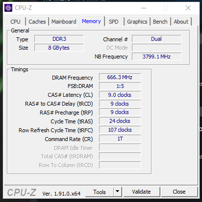

Aktuell mit 2x4GB läuft es:

Nach Einbau des Riegels funktioniert Dual Channel immer noch!
Die Memory Read ist von ~20400 MB/s auf ~ 19200 MB/s gesunken.

Mein RAM war die ganze Zeit über standardmäßig auf 1333 MHz eingestellt, ich habe die Riegel auf 1600 MHz hochgestellt und die Timings von CL11 übernommen. Aktuell läuft der Arbeitsspeicher mit 1,585V. und es gab keine Systemabstürze. Der PC3L ist wohl Rückwärtskompatibel mit 1,5V, daher sollte der Hynix problemlos laufen.
Durch die BIOS Umstellung ist die Geschwindigkeit von ~20375 MB/s auf ~23865 MB/s gestiegen.
