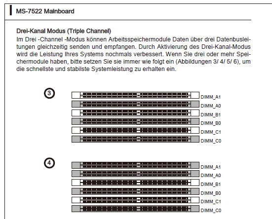

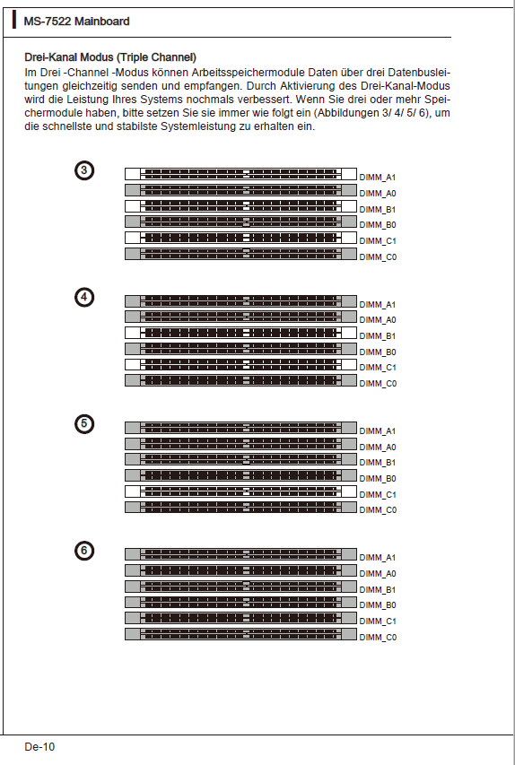

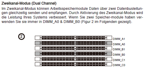

Hast du den RAM auch entsprechend des Handbuchs gesteckt?
oder so
Ist die Speicherspannung richtig eingestellt und die Werte im BIOS für die Riegel passen?
oder so
Ich hatte zuvor DIMM_A0 und DIMM_B0 verwendet, wo ich allerdings auf probleme gestoßen bin.
Ich habe gerade sie mit Absicht falsch eingesteckt um zu gucken ob es etwas ändert. Gerade sind sie ind DIMM_A1 und DIMM_A0 und ich hab soweit kein absturz, jedoch wird mir in cpuz angezeigt das sie "single" geschaltet sind.
Würde eine falsche bestückung Probleme verursachen?
