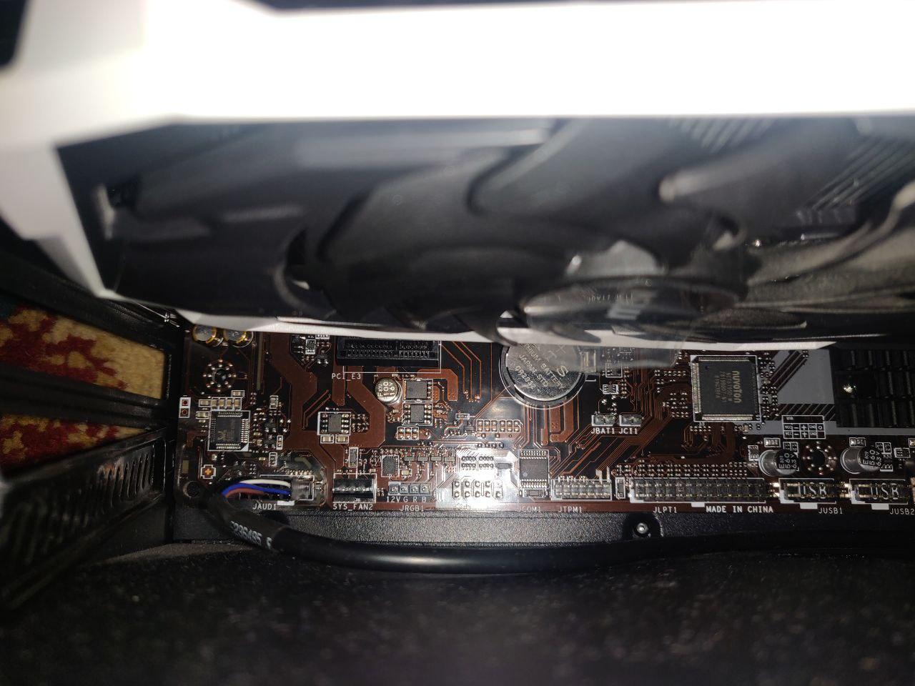

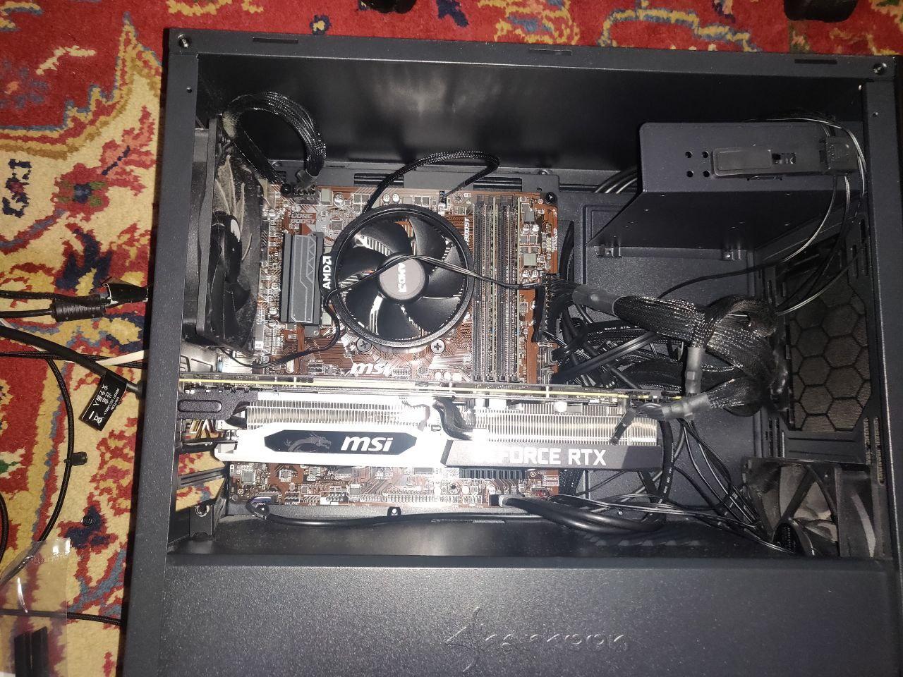

Ich baue gerade eine W-Lan Karte mit Zwischenverbindung über einen Delock Riser in meinen Desktop ein und musste feststellen, dass etwas nicht stimmt. Zunächst hat die Karte funktioniert, doch als ich mich mit dem W-Lan auch verbunden habe, ist mein Rechner eingefroren. Seitdem bootet er nicht mal mehr sondern wirft nur Bluescreens aus. Entferne ich die W-Lan Karte wieder, bootet er wieder normal.
Die Karte selbst steckt im PCIe3 Slot, das USB Kabel habe ich jetzt auf USB1 und 2 getestet mit dem gleichen Bootproblem. USB3 wird von meiner Grafikkarte besetzt, während die GPU auch PCIe1 und 2 verdeckt.
Muss für die W-Lan Karte PCIe1 und USB1 verwendet werden oder weshalb bekomme ich diese Probleme?
Ich probiere jetzt mal an PCIe2 ranzukommen, indem ich die Grafikkarte ausbaue, würde mich währenddessen über Anregungen freuen.
Ein vorangegangener Thread zur Kaufberatung mit allen Specs findet ihr hier: https://www.computerbase.de/forum/threads/mainboard-tausch.1931597/
Also mit PCIe2 und USB2 gleiches wie zuvor, Wlan funktioniert aber der Rechner schmiert nach 10 Sekunden ab. Habs nichtmal ins Forum geschafft mit dem Wlan.
Woran liegt das?
Scheint wohl nicht an den Anschlüssen zu liegen, sondern am Delock Riser. Habe die Karte jetzt stark zurückgebaut und in den PCIe3 mit USB2 angeschlossen und es funktioniert reibungslos. Leider ist es so an die Graka gequetscht, dass es ungesund aussieht und ein Lüfter stillsteht. Kein haltbarer Dauerzustand.
Hat jemand eine Ahnung warum das mit dem Delock Riser Probleme verursacht und kann mir eine Lösung anbieten?

Welcher USB-Anschluss auf dem mainboard genutzt wird, ist völlig egal. Das hat nichts mit dem genutzten PCIe-Steckplatz zu tun. Mal eine andere Frage, Der USb-Anschluss wegen dem Bluetooth oder was willst du an den USB-Anschluss am Mainboard? Kommt das USB-Kabel von der Delock-Karte?
Die WLAN-Karte hat zwar einen steckanschluss auf der Platine aber ich sehe nirgends wozu der sein soll, da sie ja eigentlich im PCIe-Slot stecken sollte.
Wenn du einen PCie frei hast, dann steck die Karte da rin und teste. Lass den Delock weg.
Möglich das diese Kombi: PCIe und USB deine Probleme verursacht. Lass mal den USB weg und teste erneut.
Wenn die WLAN-Karte im PCIe 3 steckt und deine GPU bereits bis PCIe 3 geht, dann ist deine GPU schlicht zu groß und du wirst die WLAN-KArte nicht nutzen können, da es ja mit der Riserkarte auch nicht geht. Eins geht dann eben nur. WLAN-Karte oder eben deine GPU. Irgendwann ist mit Platz leider Ende.

Ich habe noch nie einen PCIe Slot übers BIOS angepasst, kann mir da jemand die Hand reichen?

hab mich nun mal schlau gelesen. Bluetooth braucht leider den USb-Anschluss zum Mainboard.
Versuche noch mal die Riserkarte sauber in den freien PCIe-Slot zu stecken, also das Kabelende. Dann die WLAN-Karte richtig in die Riserkarte rein und schauen das sie richtig im Sockel sitzt. PC anschalten und testen.
PS: ich wüsste auch nicht was man im Bios bei PCIe noch konfigurieren sollte.
Wenn ich das richtig sehe hast du die Delock Riser Karte PCI Express x1
Wenn die an der WLAN-Karte dran hängt und die WLAn-Karte richtig am Gehäuse hinten angeschraubt ist, schlackert da nix rum. Der Riser sitzt ja an der WLAn-Karte.
Wichtig hierbei, lege die WLAN-Karte mit Riser dran nicht irgendwo auf den gehäusebäuden, könnte sonst nen Kurzen verursachen. Lieber alles richtig anschrauben und dann erst testen. Das die WLAN-Karte so dicht an der GPU ist, kannst du dabei leider nicht vermeiden. Kannst nur das letzte mögliche Slotblech (auf Bild 2 das Slotblech, welches da so halb drin ghängt, also den untersten Slot) am gehäuse nutzen, um etwas mehr Luft zum Graka-Lüfter zu haben.
Wenn das dann immernoch Probleme macht, könnte eine Inkompatibilität vorliegen. Das kann man aber nur testen, indem man eine andere Riser-Karte kauft.
Bezüglich der Aussage des Risercard-Herstellers könnte es schon sein, dass beim Datentranfer Einbußen hingenommen werden müssen oder eben die WLAN-Karte nicht mittels Risercard genutzt werden kann. Ob dem aber wirklich so ist, kann nur ein Test zeigen. Wobei WLAN immer etwas langsamer ist als LAN-Kabel. Liegt aber an der Störanfälligkeit des Systems selbst.
