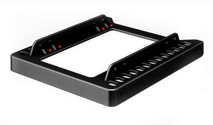

Laut diesem Foto ist der Adapter für 2 Laufwerke. Hilft dir das vielleicht weiter?
Hab gerade nochmal aufgemacht und rausgemacht die SSD und den Schacht. Also ich habe definitiv nicht diesen auf dem Bild gezeigten Einsatz, sondern einen einzelnen für eine Platte.
Dann haben die von Hardwareversand wohl nicht das original verbaut oder??
Ich brauche das Teil für meine 2,5 Zoll HDD die ich zusätzlich einbauen möchte.
So wie das aussieht, wird eine Platte kopfüber verschraubt. Vielleicht holst du den Adapter mal raus und montierst die SSD ab. Wenn dann 4 zusätzliche Löcher auftauchen, ist die Sache klar.
Mein Einbauschacht sieht leider ganz anderst aus wie der auf dem Bild :(
Kann mir jemand ein empfehlen wo in mein Gehäuse passt? Weil Schienen liegen ohne Ende drin in der Mainboard Verpackung...
Mich interessiert, wie dein Adapter aussieht.
Ach sorry genau so sieht mein adapter aus!! wollte meiner schreiben und nicht original :)
Bzw. das ist meiner und das Original!!
Dann kannst du definitiv 2 SSDs verschrauben. Auf deinem Bild siehst du die Löcher für die obere SSD, die als zweites verschraubt wird, und auf dem nachfolgenden Bild die Löcher für die SSD, die kopfüber von unten angeschraubt wird:
ALso ich bau es jetzt nochmal aus und schau nach!. Kann ich mir net vorstellen das ich so Blind war vorhin!!
Sind nur kleine Löcher. Bei meinem Case fragen die Leute auch immer, wo sie die SSD einbauen sollen, dabei sind die Löcher bei mir sogar gekennzeichnet.
ALso gerade nachgeschaut und es gibt definitiv keinen 2 Platz leider :-(
Auf meinem Bild siehst du ja die 8 kleine Löcher und da ist eine SSD verschraubt. Die andere Seite drunter hat leider keine Halterung und keine Löcher um die 2te SSD zu verschrauben :mad:
Und im Ersatzteilshop von Coolermaster gibts das Teil nicht mehr :(

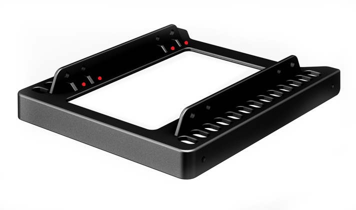

Wieso Halterung?? wunner, jetzt müssen wir es aber mal packen. Montier mal die SSD ab. Ich glaub, du suchst die ganze Zeit eine Möglichkeit, die SSD seitlich zu montieren, oder? Die zweite SSD wird aber von unten montiert. Ich hab mal dein Bild genommen und die nötigen Löcher rot reingemalt.
Wenn sie tatsächlich nicht drin sind, würde ich persönlich sie einfach reinbohren, statt das Geld für einen neuen Adapter auszugeben.
Deine Zeichnung war zwar falsch, aber dadurch das ich die SSD rausgeschraubt habe habe ich gesehen das man die ja auch von unten dran montieren kann :D :D
---> sind ja oben auch Löcher drin :D :D
Schulde dir echt ein Bier ^^
Jetzt fehlt nurnoch das Sata Kabel und dann gehts rund mit beiden Platten :D
Herzlichen Dank an Dich!!
