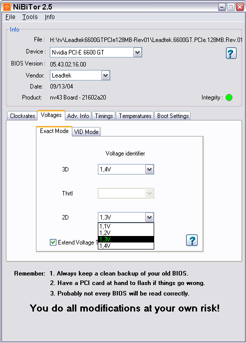

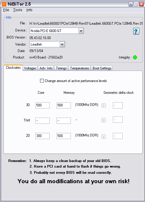

Das lässt sich natürlich per BIOS auch bearbeiten. Hab mal zwei Screenshots angehangen, die den BIOS Edit von meiner 6600GT zeigen. Dort lassen sich Spannungen und Taktraten für den 2D und 3D Betrieb regeln.
Ob die Karte nun mit 300 MHz oder 200 MHz getaktet ist macht den Kohl nicht sooo fett. Interessant sind bei so Mikro-Designs immer die Spannungen. Bedenkt: Takt und Verlustleistung = proportional, Spannung und Verlustleistung = etwa im Quadrat zu einander, wenn man Faktoren wie Temperatur außer acht lässt.

das tool heißt also nibitor. damit modde ich also das bios und dann muss ich das noch flashn oda wie?
auf wieviel volt kann ich denn meine ultra senken im win ohne probleme zu kriegn?

Ich würde erstmal nur 0,1 volt runter gehen um das auszuprobieren... wenn dann alles läuft, kannst Du nach ein paar Wochen nochmal 0,1 runter gehen...
Ich wäre ehrlich gesagt vorsichtig was das flashen angeht. Wenn die Karte per BIOS zu wenig Saft an den Chip gibt, kriegste die Kiste garnicht mehr zum Laufen und mußt Dir ne PCI Karte besorgen und hoffen, dass Du wieder zurückflashen kannst.
Ob das Risiko die paar Euro Stromrechnung lohnen... naja...:rolleyes:

@Simon
Du hast sowohl beim 2D alsu auch im 3D Betrieb die gleiche MHz Zahl. Hast du mal versucht, verschiedene RAM Taktraten einzustellen?
Bei meiner 6800(16/6) hab ich das mal versucht und hab schon unter Windows derbe Garfikfehler erhalten.
Allerdings muss ich dazu sagen, dass im orginal Bios lediglich ein performance Level vorhanden war. Hmmm...ich weiss halt jetzt nicht, ob es damit was zu tun hat oder doch ielmehr mit den unterschiedlichen RAM Taktraten!
Kannst du mir mal deine Erfahrungen posten? THX
