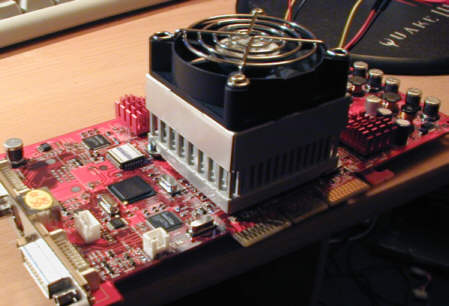

Original erstellt von Carsten
Wow, wie haste den denn festbekommen?
Hält der Wärmeleitkleber soviel Gewicht oder liegt der alpha nur Probe?![]()
Die Karte sieht aus wie von MS, außer der Graka darf nichts anderes im Sys laufen

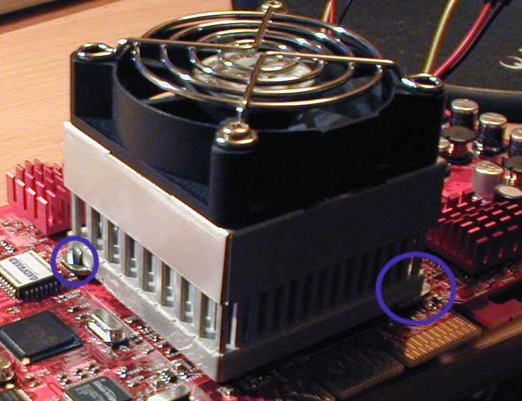

@ Carsten
nein nein, der liegt nicht Probe, ist mit 2x M3 Schrauben befestigt .. habe nochmal ein vergrößertes Bild angefügt
Kühler ist ein alter Alpha PFH6035 + Lüfter von MO 2,64Watt.
