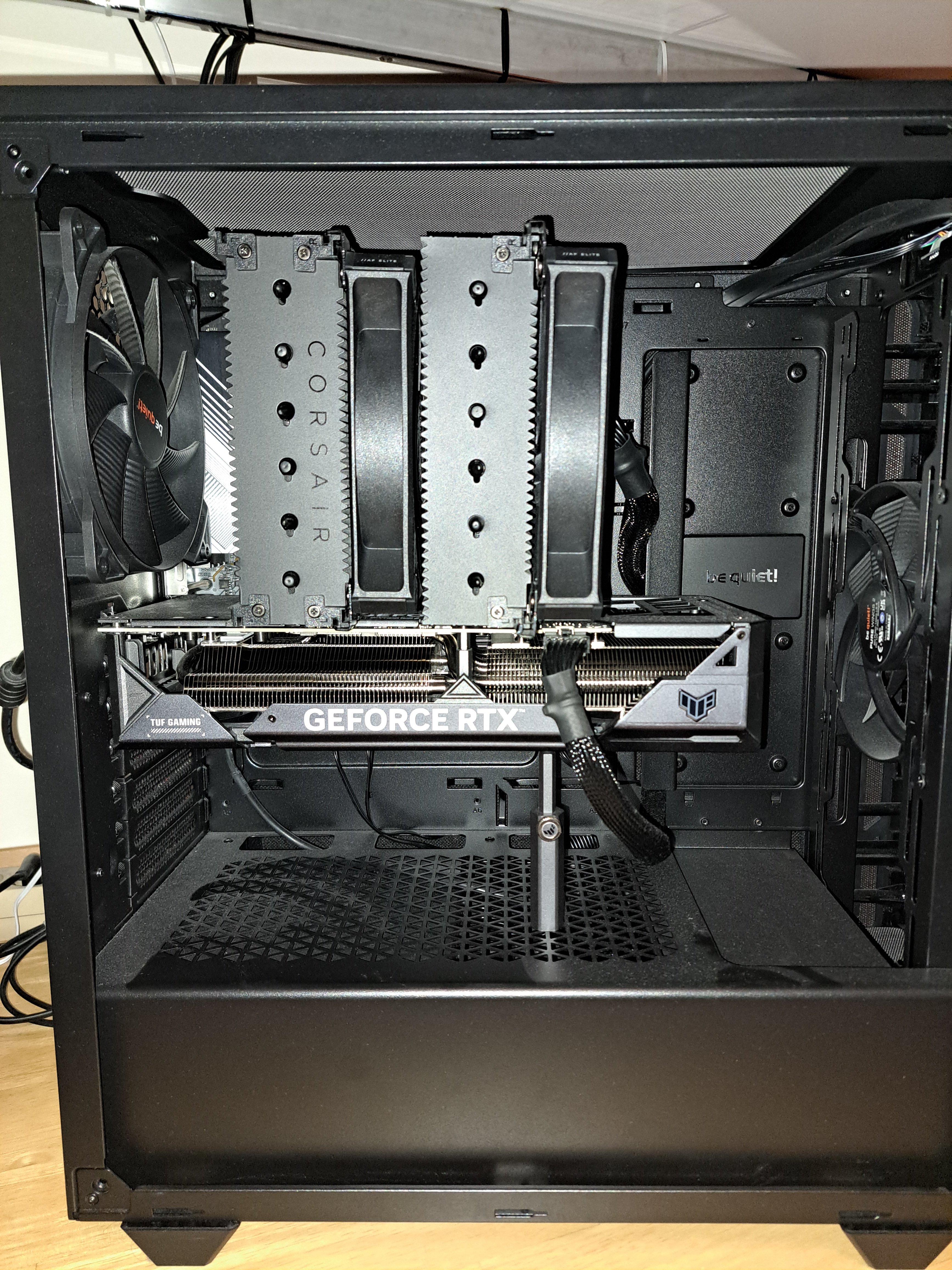

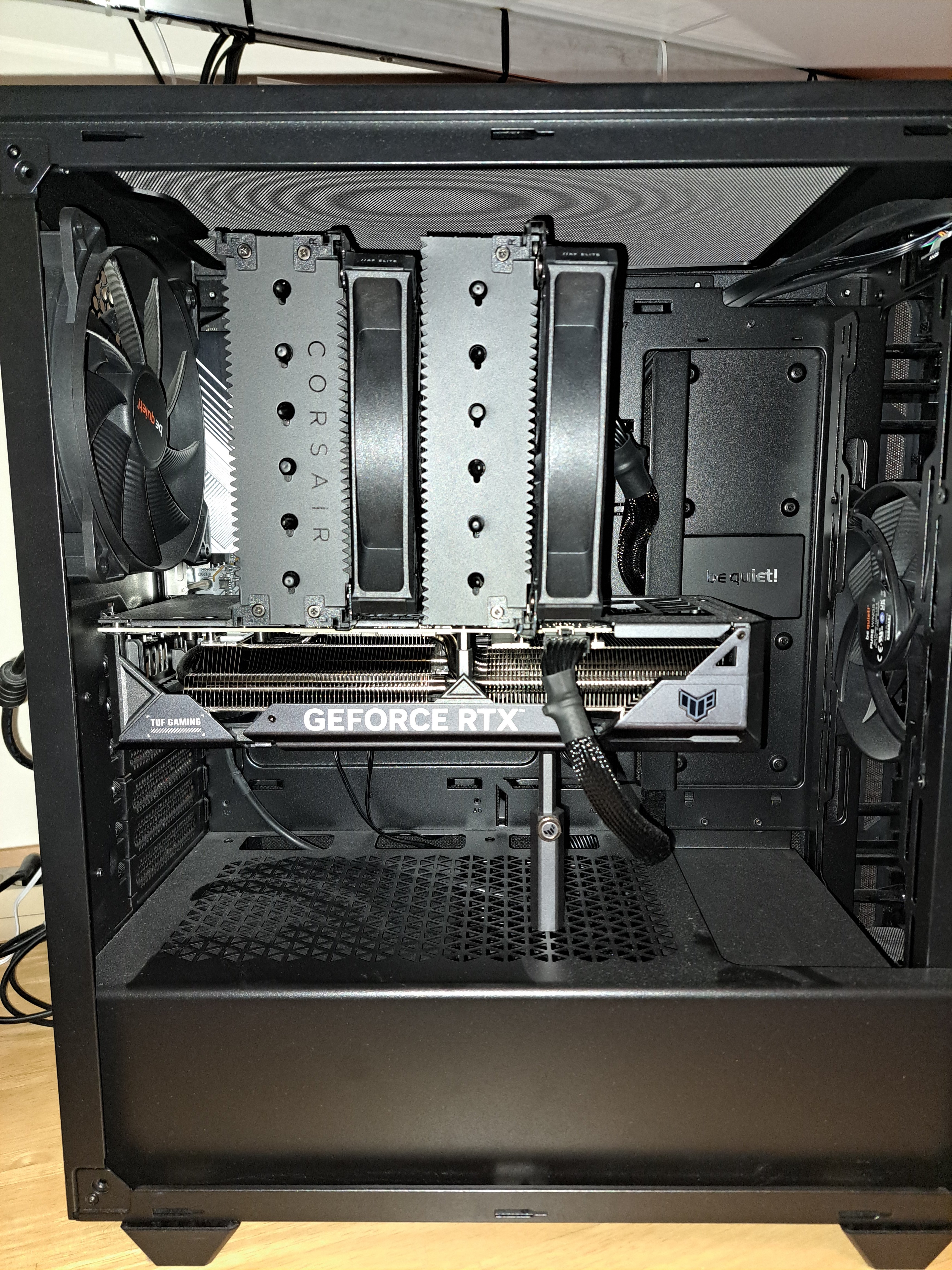

wenn ich ein anspruchsvolles Spiel spiele und die Lüfter sich schneller drehen, kommt es neben dem gewöhnlich Lüftergräusch zu einem gelichemäßigen tiefen Wummer/Virbation.
Ich habe eine Audio angehängt bei dem man das Geräusch hört. Außerdem habe ich ein Bild meines Innenräumen meines PC angehängt.
Ich würde mich um jeden Tipp sehr freuen.
Viele Grüße
Richard

Leere Küchenrolle nehmen, direkt ans Ohr halten und dann während das Geräusch auftritt nacheinander auf alle Geräuschquellen im Gehäuse richten. Dann weißt du an welchem Lüfter es liegt und kannst Gegenmaßnahmen ergreifen.
Falls das Geräusch durch irgendein vibrierendes Bauteil verursacht wird, ist das Geräusch sofort weg, wenn du leicht auf das Bauteil drückst. Haben CPU-Kühler und Grafikkarte Kontakt oder ist da genug Luft zwischen?
Außerdem kannst du mal hwinfo installieren und schauen wie schnell sich die Lüfter drehen.
Auflistung der Hardware wäre auch sinnvoll.

das hört sich nach resonanz an. es sind verschiedene lüfter verbaut und das könnte den effekt noch verstärken. kenne so etwas auch von dem gehäuse. aber auch von anderen gehäusen.
mfg
Reaktionen: Asghan und KEV24in_Janßen
Ist da überhaupt noch Platz zwischen CPU-Kühler und der Backplate der Grafikkarte? Evtl. berühren die sich, Resonanzen können auch durch die GPU-Stütze kommen. Ggf. mal Gummiteile dazwischen klemmen.
Davon abgesehen würde ich dem gehäuse mal mindestens einen weiteren Lüfter spendieren. Eher zwei.
Hi, wie schon erwähnt hört es sich nach einer Resonanzschwingung an. Scheinbar wird durch die Drehzahl des Lüfters die Resonanzfrequenz irgendeines Bauteils innerhalb deines Rechners getroffen, wodurch es in Schwingung gerät und Geräusche von sich gibt. Du könntest einmal versuchen, mit einem nicht leitenden Gegenstand verscheidene Bereiche deines PCs sanft zu berühren, während der PC läuft, um herauszufinden, woher diese Geräusche kommen. Manchmal hilft es schon, eine Schraube etwas fester anzuziehen (oder gar zu lösen) oder an manchen Stelle mit ein bisschen Schaumstoff zu tricksen, um die Schwingungen zu unterdrücken.

@xy1337 Das mit der Küchenrolle ist eine super Idee. Ich habe, als ich den Ton aufgenommen habe, auch schon mal drüber gehört und es scheint so, als würde es von dem CPU Kühler kommen. Daher wäre es naheliegend, wenn die Resonanz an der Stelle auftritt, an dem sich Der CPU Kühler und der Grafikarte berühren.

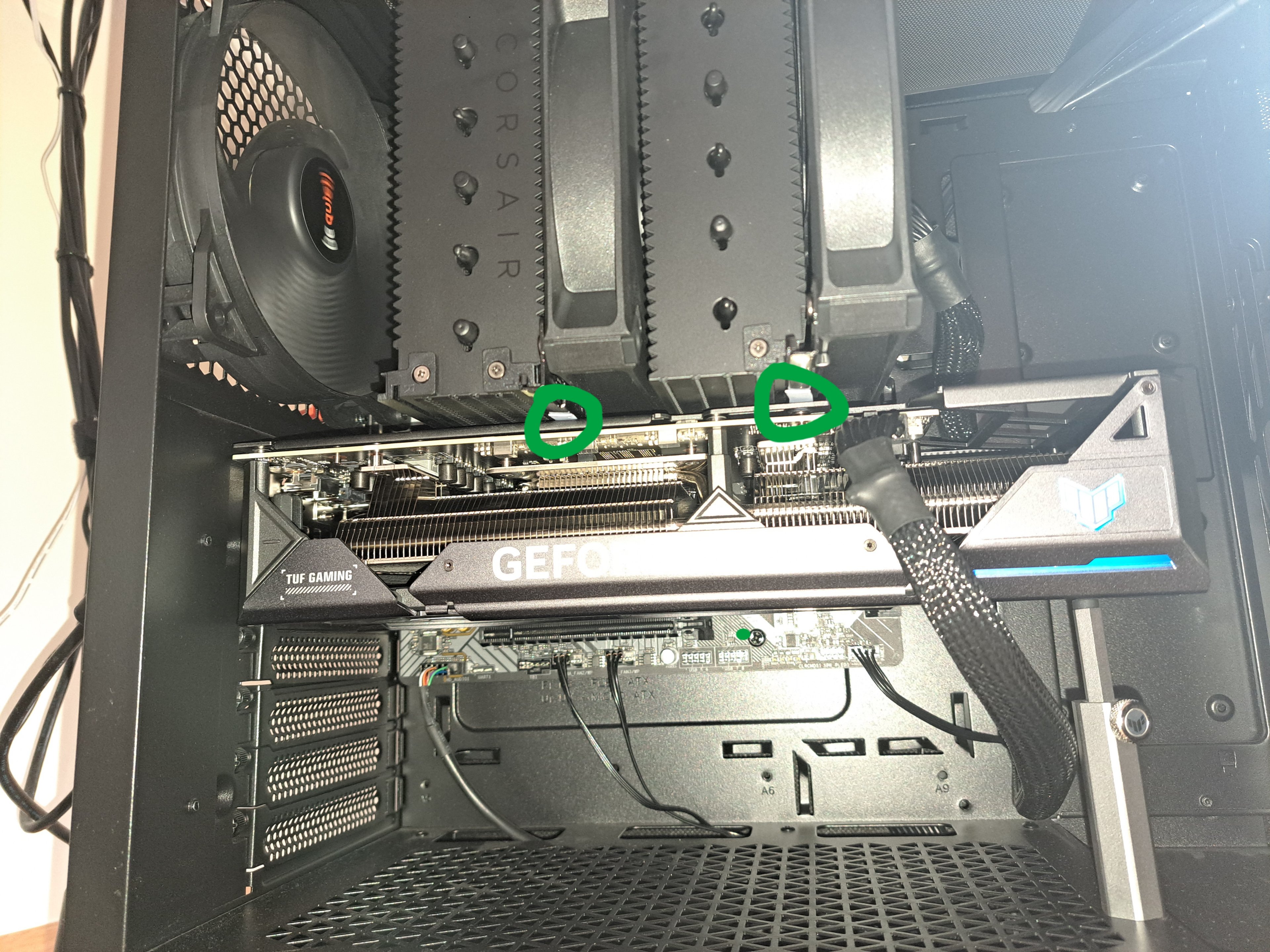

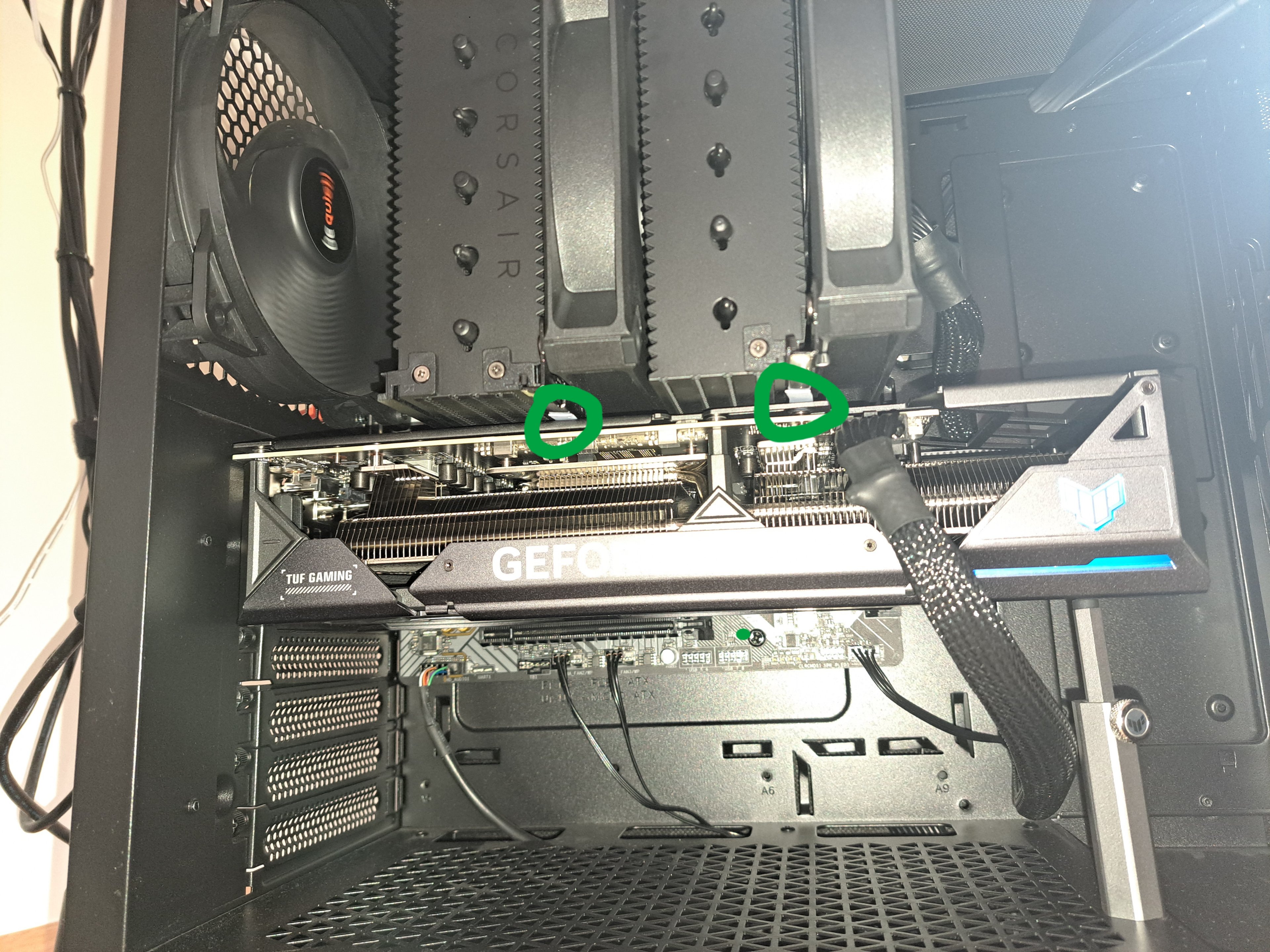

@djducke Eigentliche ist da ein kleiner Spalt, aber es gibt eine Stelle, da berühren sich die Beiden. Und wie kann ich da ein weiter Lüfte einbauen in den PC? (bin neu in dem Gebiet, das ist mein erster Gaming PC). Und an was für ein Form von Gummierte hast du gedacht? Könnte es da nicht Problem geben, dass das Gummi zu heiß wird?

Ich würde da einfach mal ein halbwegs temperaturbeständiges Klebeband (Klebeseiten zusammendrücken) oder sowas zwischen klemmen. Und so schnell schmilzt dir Gummi auch nicht weg. Mal schnell gegoogelt: Unter 100°C geht da eigentlich nix, das wird ja bestenfalls auf der CPU und GPU selbst stellenweise erreicht.

Vielleicht langt es schon, wenn du die GPU-Stütze minimal runterfährst?
Ich glaube ich probiere das mit dem Klebeband. Die Stütze würde ich ungerne runterfahren, da ich nicht riskieren möchte, dass meine GPU absagt. Ich bestelle das mir und wenn ich das dann ausprobiert habe, melde ich mich wieder. Ich wollte man Wochenende eh mal den PC sauber machen, dann bietet sich auch gleich an das Klebband anzubringen.

ich habe mir hitzebeständige Silikonstreifen bestellt. Diese habe ich dann ausgeschnitten und unter die betroffenen Stellen geklebt. Die Streifen sind 0,5 Millimeter dick. Ich habe jedoch auch noch welche, in der Dicke 1 und 1,5 Millimeter.

Das sieht mir eher danach aus, wie wenns zu wenig Platz zur Graka hat und die Graka vibrieren beginnt.

Also ich habe mal den Kühler an unterschiedlichen Stellen angefasst und habe festgestellt, dass die Lüfter vibrieren. Zwar nicht sehr stark, aber der Vordere mehr als der Hintere (liegt wahrscheinlich daran, dass der Vordere nicht ganz reingeschoben werden kann). Ich möchte aber betonen, dass das Vibrieren nur ganz leicht zu spüren ist, manchmal gar nicht. Ich glaube nicht, dass die Vibration an die Grafikarte weitergeben wird, da ich das Vibrieren nur an den Lüfter gespürt habe, und außerdem Silikonpads zwischen der GPU und dem CPU-Kühler geklemmt habe. Aber ich könnte wenn ihr wollt, mal die GPU ausbauen und gucken, ob das Problem immer noch besteht.
