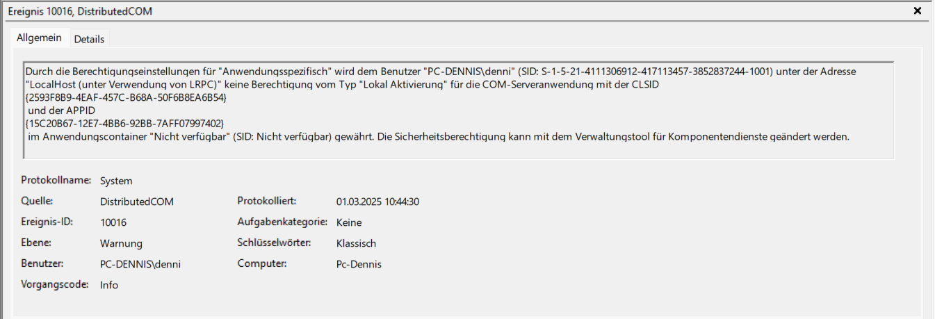

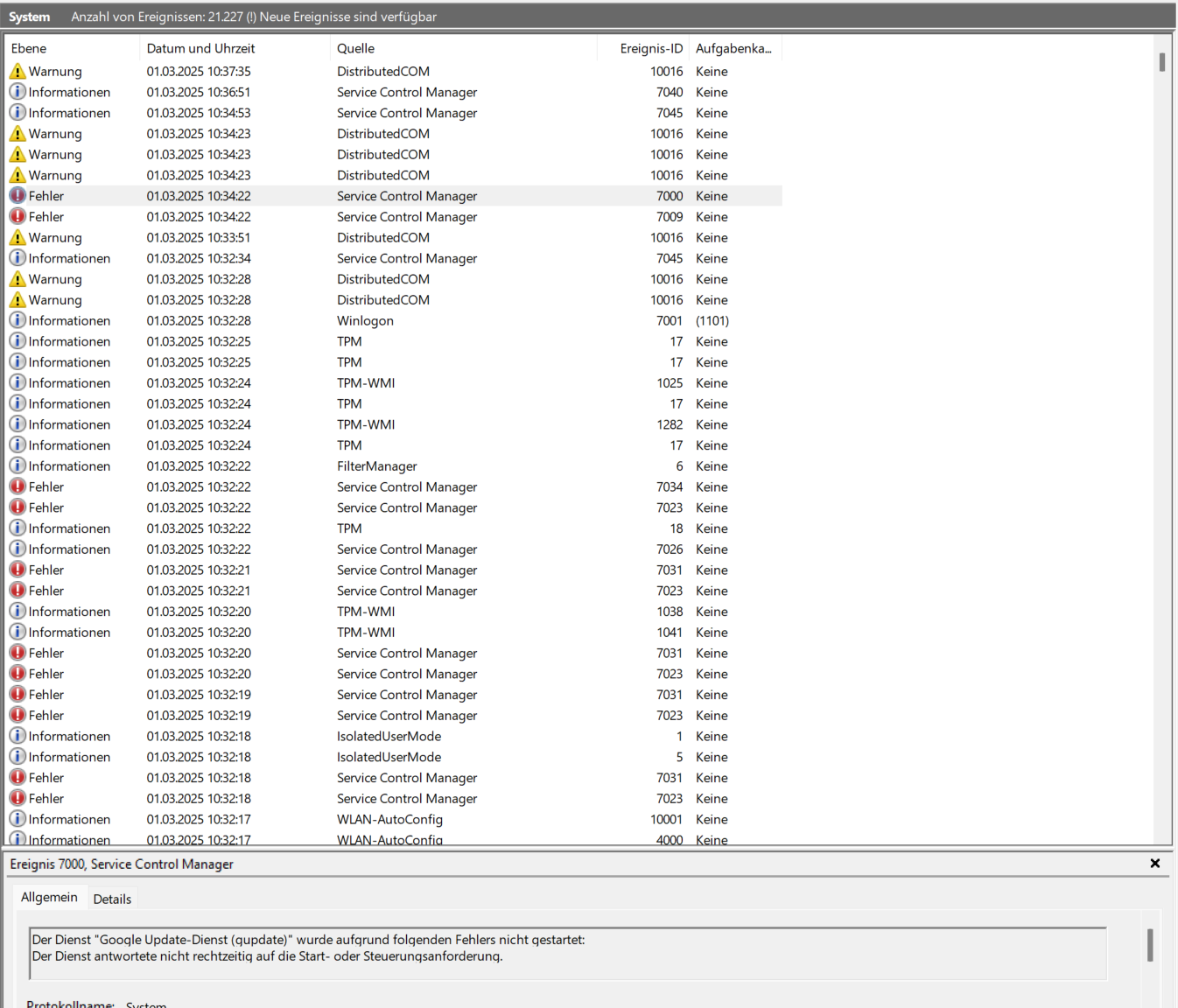

Edit: In der Ereignisanzeige unter Windows Protokolle / System sind einige Fehler und Warnungen.
Glaube Ram oder Windoof Probleme. Bin leider nen Noob
