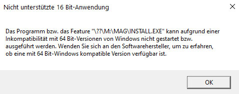

DosBox soll zwar eine 32bit-Umgebung darstellen, beim "Planer 2" gestern hat es nicht funktioniert, da nach dem Starten von Planer 2 in der DosBox die Meldung kam, dass das Spiel auf einem 64bit System nicht lauffähig ist und ich mich an den Hersteller wenden soll.
Gleiche Fehlermeldung eben beim Versuch, "Mag!" auf meinem PC zu installieren - hab sie mal als Anhang mitgeschickt...
Ich glaube ebenfalls wie @Dragonix, dass ein Bedienfehler bei dir vorliegt. Deine Fehlermeldung kenne ich nur beim Start von 16 Bit-Software, weil die auf einem 64 Bit-Windows nicht funktioniert. Der Sinn von "DOSBox" ist es doch, uralte Software unter Windows zum Laufen zu bringen. Und laut dem Youtube-Tutorial funktioniert "Der Planer 2" wohl auch mit DOSBox.
Ich vermute, dass du das Spiel über die normale Eingabeaufforderung gestartet hattest und nicht über "DOSBox".
