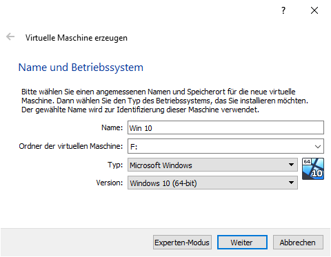

Name - kann frei vergeben werden
Order der virtuellen Maschine - Pfad anschließend die .vdi/.vhd liegt
Typ und Version ändert das Setup automatisch ab

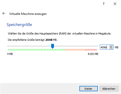

Speichergröße reichen 4GB bzw. 8GB

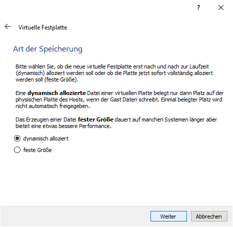

Hier dynamisch alloziert auswählen

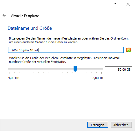

Dann kommst du zur Zusammenfassung, wo du noch einstellen kannst, ob dir 50GB ausreichend sind.
Bei mir passt das bei allen Testmaschinen. Eine spätere Anpassung ist aber möglich.

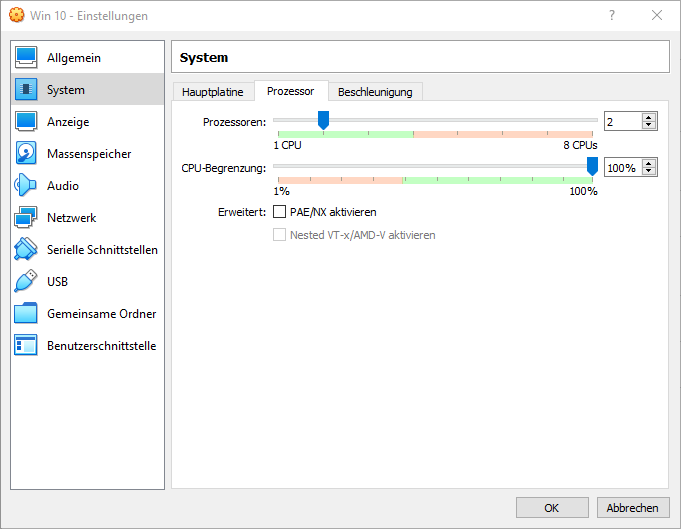

Du solltest noch die Prozessoren von 1 auf 2 ändern.

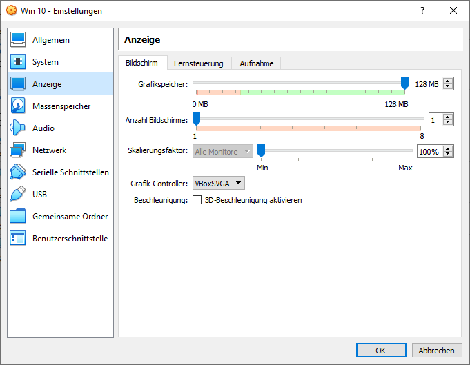

In Bereich Anzeige ist der Grafikspeicher auf max zu stellen. Mehr nicht!

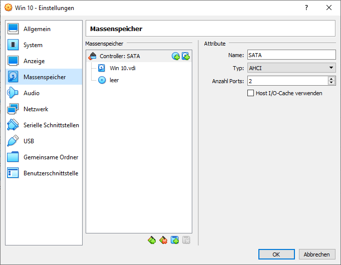

Da ich kein DVD-Laufwerk einbinde, wie du (siehe dein Bild, das Laufwerk G), sieht es beim Massenspeicher bei mir so aus.

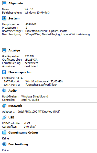

Zuammengefasst also:
Das einzige was unterschiedlich ist (von meinem letzten zu deinem Bild sind die Anzeigeeinstellungen.
Nimm mal die 3D Beschleunigung raus.
Es gibt teilweise immer wieder Probleme damit, da die Grafikkartenleistung nicht an den Gast "durchgereicht" werden kann, wird hier die OnBoard Grafikkleistung genommen. Dies führt bei einigen Programmen, die eine entsprechen OpenGL Leistung wollen dazu, dass diese sehr verzögert laufen.
Ich habe es aber auch schon in früheren Versionen von VirtualBox erlebt, dass selbst das Booten der Maschine und das Navigieren (im Explorer) ewig dauerte ... Issue #18914.
Wie performant ist deine Maschine mit den "normalen Anzeigeeinstellungen" von mir?
Edit: mach auch mal bitte bei System bei den Prozessore die PAE/NX Beschleunigung raus
