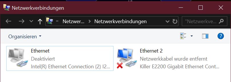

baum1974 schrieb:
Blöderweise lässt sich das Ethernet nicht so einfach wieder aktivieren, nachdem es deaktiviert ist. Bei Rechtsklick mit der Maus gibt es auch im deaktivierten Zustand nur die Option "deaktivieren".
Nachdem die Verbindung abbricht:
Ist es ´deaktiviert und ausgegraut´ oder steht da ´Netzwerkkabel wurde entfernt und hat unten ein rotes Kreuz´?
781583
Wenn es wie rechts aussieht ´deaktiviert´ man es und danach kann man es aktivieren...
Reaktionen: baum1974

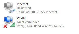

781592
so sieht das aus ...
übrigens konnte man es eben gerade plötzlich wieder "aktivieren" via Rechtsklick.
Das ist tatsächlich einfach und erstellt zumindest einen Workaround zu dem Problem, welcher einfach ist.
(Hatte einige Software-Updates gefahren, vielleicht hat das auch geholfen).
