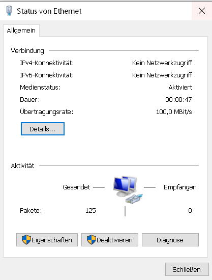

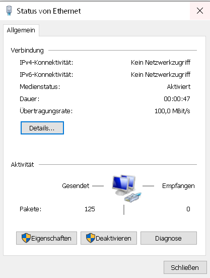

elfey schrieb:
Wenn ich in den Netzwerkeinstellungen beim Ethernet auf Status gehe, sehe ich, dass Pakete gesendet werden, allerdings 0 empfangen... Ipv4 und Ipv6 Konnektivität zeigen "Kein Netzwerkzugriff"
Kannst DU einen Screenshot davon schicken? Ggf. kannst Du Teile der MAC Adresse und der IPv6 Adressen unkenntlich machen. Tipp: Windows 10 und 11 haben ein eingebautes "Snipping Tool" für Screenshots, das auch solche Bearbeitungen ermöglicht.
Bitte aber jeweils bei den IPv6 Adressen unbedingt die ersten 4 Stellen (also z.B. "fe80:") kenntlich lassen.
Es gibt relativ viele Möglichkeiten, warum das Netzwerk auf Physischer Ebene verbunden ist, aber "kein Internet" geht. Z.B. fehlender DNS Server, usw.
Reaktionen: elfey

Oh, tut mir leid! Das mache ich mal.
Es ist ein Acer Nitro 5 AN515-51-76JZ , ich benutze Windows 10.
So sieht das bei mir aus.

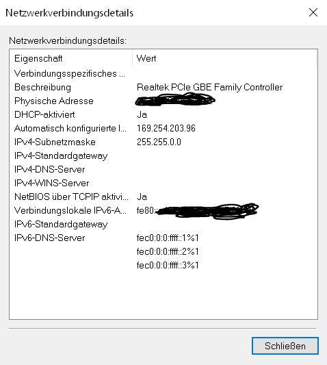

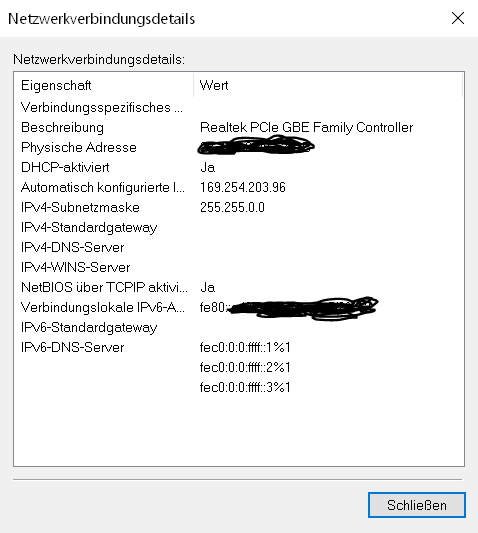

Klick mal auf "Details" und poste das hier.
Bei Windows 10 gibt es auch die Netzwerkeigenschaften in der "neuen" Systemsteuerung, die sind besser geeignet um einen Screenshot zu machen.

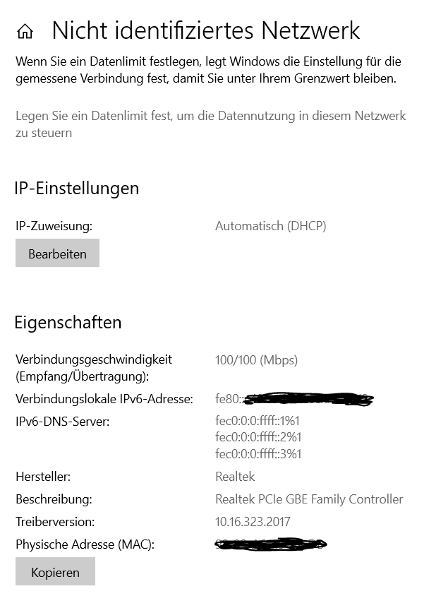

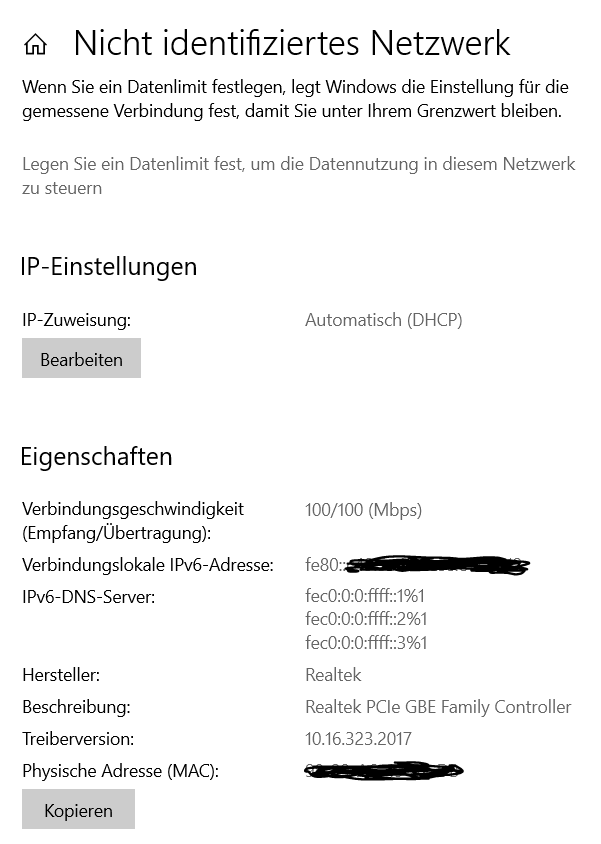

Bittesehr!

Aus den Screenshots ergibt sich recht eindeutig, dass der Ethernet Port keine Verbindung zum Router hat.
Das kann recht viele verschiedene Gründe haben, die natürlich aus der Ferne nur mühsam einzugrenzen sind.
Wenn die direkte Verbindung des Laptops mit dem Router (ohne DLAN dazwischen) nicht funktioniert, kann man das DLAN zumindest als alleinige Ursache ausschliessen.
Eine einfache Möglichkeit wäre einen USB Ethernet Adapter zu kaufen (die gibts für weniger als 20 EUR). Windows 10 hat für die verbreiteten Adapter eingebauter Treiber. D.h. man braucht sie nur anzuschließen. Wenn dann alles geht, ist einfach der Ethernet Port an dem Laptop hinüber. Die USB Lösung kann man in diesem Fal auch dauerhaft verwenden. Geht es damit auch nicht, muss man weitersuchen.
Reaktionen: elfey
