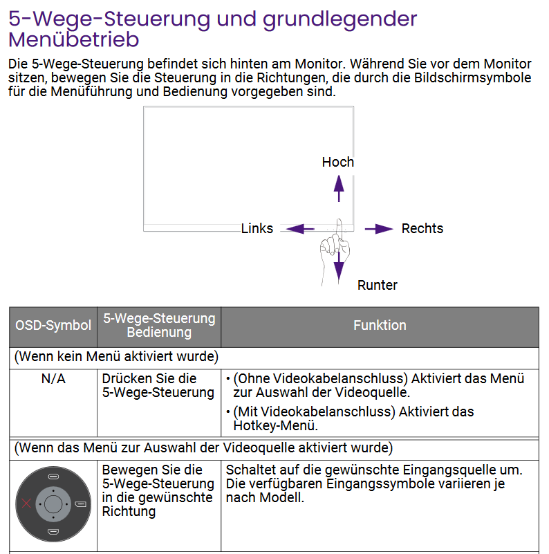

Hat der Monitor für diesen Zweck nicht doch eine Taste zur Schnellumstellung, die z.B. innerhalb von Menüs eine andere Funktion hat aber eben außerhalb der Einstellungen zur Schnellwahl dient?

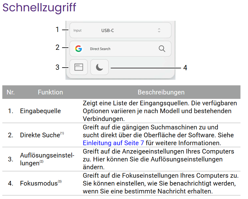

https://esupportdownload.benq.com/esupport/VERTICAL & PROFESSIONAL DISPLAY/UserManual/Display Pilot 2/DP2UM_DE_250224151831.pdf
Hilft dir das weiter?
Edit:
Sehe gerade, daß der Display Pilot 2 eine Software ist.

Hast du es hier schon probiert über die 5- Wege- Steuerung (Was meinen die hier mit "ohne Videokabelanschluß"? Soll damit der Hotkey- Puck gemeint sein?)?
Also einmal die 5- Wege- Steuerung drücken, wenn du nicht im On Screen Display- Menü bist um dann im erscheinenden Menü die Eingangsquelle zu wählen.

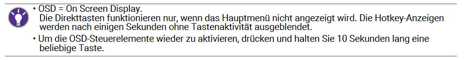

Voreingestellte Hot- Keys:
Zum Umschalten des Signaleingangs drückst du eine beliebige der beiden Benutzertasten 1 oder 2 und dann so oft auf die Benutzertaste 2, bis dein gewünschter Signaleingang gewählt/ erreicht ist.
Beachte:
Ja, so mache ich es ja. Bei dieser Variante muss ich 4x nach rechts und dann auswählen.
Ich habe am PC eine PDF-Datei, da soll es links unten 3 Direkttasten geben, die man konfigurieren kann. Bei mir sind aber keine Tasten.
Ich habe jetzt 2 Benutzertasten gefunden. Wo soll die 3. sein? 2x auf die 1. Taste drücken, wechselt die Quelle und dann muss man mit der Mitte des Kreuzes bestätigen, ein wenig einfacher, aber auch Fingergymnastik.

Laut Handbuch gibt es nur zwei "Benutzertasten", Nummer 1 und Nummer 2. Diese dienen dann auch als Hot- Key Tasten.
Um den Eingang zu wechseln, sollte es ausreichen die Benutzertaste 2 so oft zu drücken, bis der gewünschte Eingang gewählt ist (siehe auch noch oben etwas weiter unten in meinem Text unter "Voreingestellte Hot- Keys").

Reichen da nicht zwei Klicks um direkt deinen gewünschen Signaleingang zu wählen (sofern das OSD im Vorfeld nicht aktiviert ist)?
Ein beliebiger Klick auf die 5- Wege- Steuerung und dann gezielt die Auswahl des Eingangs durch Drücken auf die entsprechende Eingangstaste DP, HDMI oder USB.
