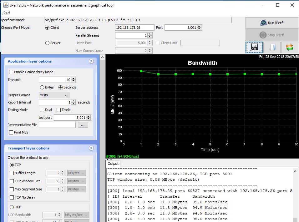

Rechner als Server
Raspy2 als Client (100Mbit Netzwerkkarte)
Code:
pi@raspberrypi:~ $ iperf -c 192.168.178.29 -P 1 -i 1 -p 5001 -t 10 -T 1
Client connecting to 192.168.178.29, TCP port 5001
TCP window size: 43.8 KByte (default)
[  3] local 192.168.178.26 port 48074 connected with 192.168.178.29 port 5001
[ ID] Interval       Transfer     Bandwidth
[  3]  0.0- 1.0 sec  11.4 MBytes  95.4 Mbits/sec
[  3]  1.0- 2.0 sec  11.4 MBytes  95.4 Mbits/sec
[  3]  2.0- 3.0 sec  11.2 MBytes  94.4 Mbits/sec
Rechner als Client
Raspy2 als Server

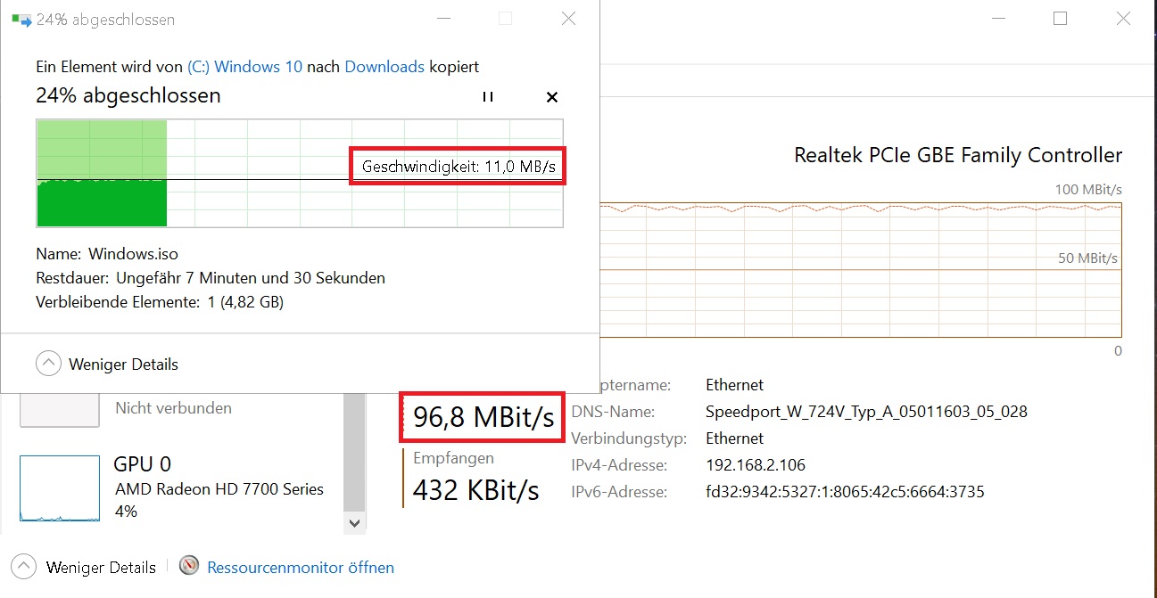

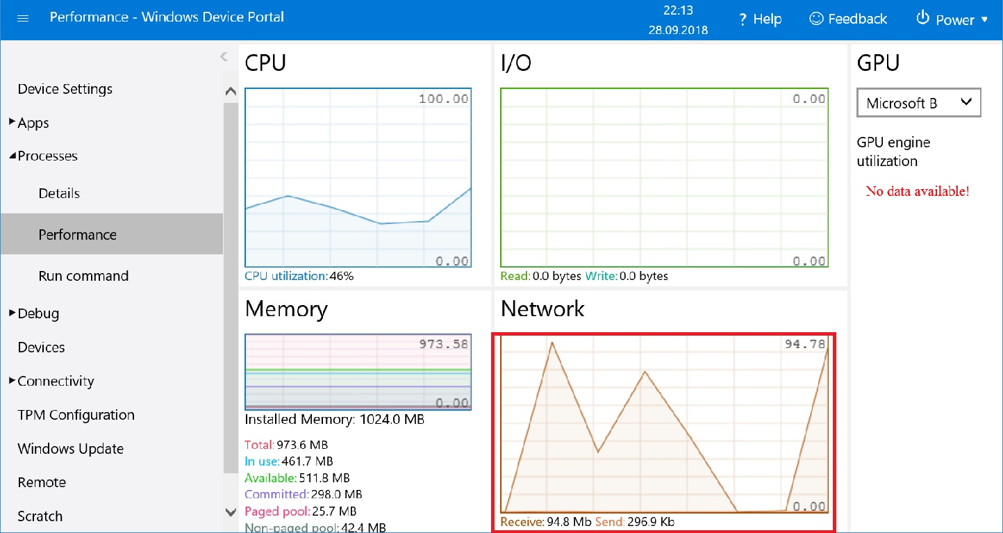

Ich habs grade mal über Wlan (802.11n) getestet, also grosse Dateien gehen mit 25 - 35 Mbit/s auf den RaspPi. Per Lan werde ich es später mal ausprobieren. Wie gesagt, ich benötige dieses Netzlaufwerk nicht so dringend, dass ich hohe Übertragungsraten erzielen muss. Sollte ich mehr benötigen, hänge ich eine SSD dran und geb die als Netzlaufwerk frei. Dann sollten höhere Raten machbar sein.
Doch von meinem Tablet aus kopiere ich mit bis zu 35 Mbit/s zum RasPi - stellenweise geht die Übertragung auf knapp 5 MB/s hoch, natürlich nicht durchgehend. Per Lan gehts noch höher, allerdings ebenfalls nicht durchgehend, aber es macht dann doch schon mal extreme Spünge.
In meinem Bild sieht man es aus der Sicht von Windows 10 IoT. Das war ein Iso File mit ~6 GB, nach etwa einem GB übertragener Daten.

Also ich habs jetzt mal getestet, gegen eine Festplatte am USB des RaspPi kommt die SD Karte lange nicht an. Da laufen mit einer grossen Datei bei mir dann dauerhaft ~11,5 MB/s (~95 Mbit/s) auf die Platte. Bei Beständen von kleineren Files bricht es natürlich etwas ein. Aber das hält sich auch in Grenzen und liegt immer noch deutlich über der Performance, die man mit der SD Karte hat. Mehr als knapp 100 Mbit/s geht bei mir nicht, weil die Switches kein Gbit können.

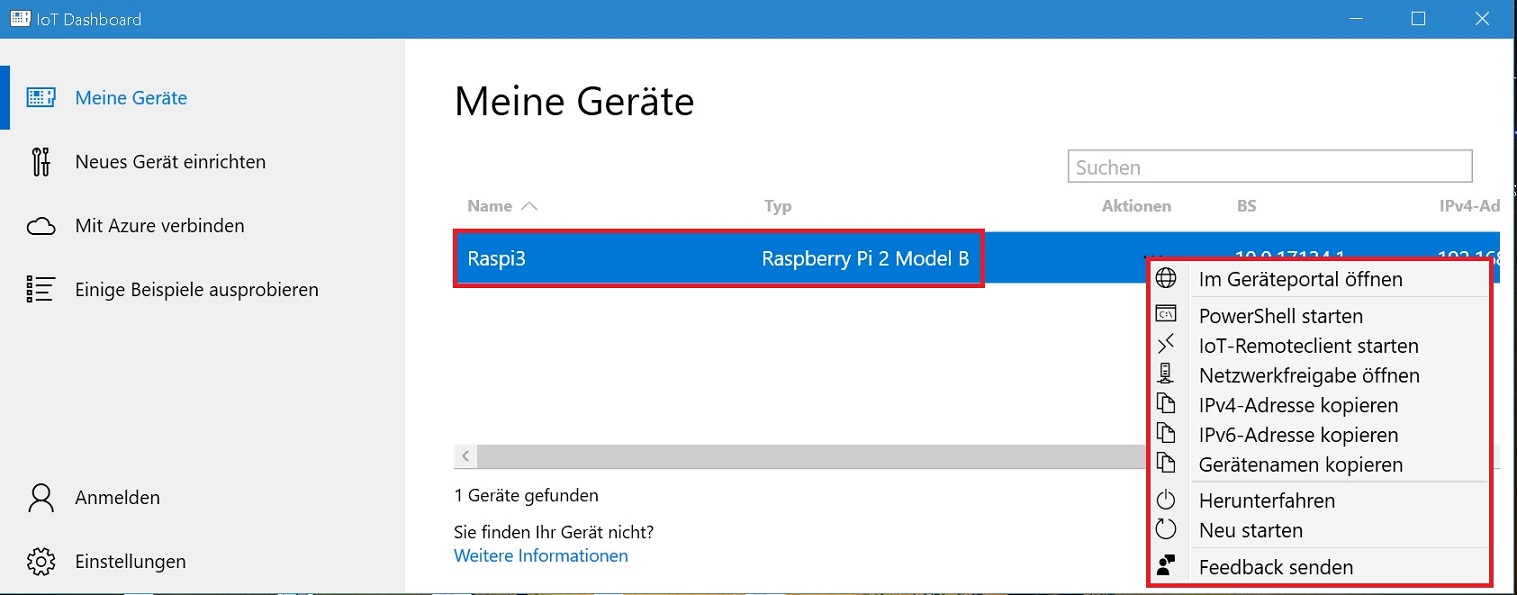

Dafür, dass RaspPi und Festplatte eh schon rumlagen und nur eingesetzt werden mussten, eine recht schnell verfügbare Methode der Datenspeicherung ins Netzwerk. Selbst die Einrichtung war flott erledigt, denn das aktuell laufende Windows 10 IoT Core hatte ich erst gestern Mittag neu aufgesetzt. Mehr als mit dem IoT Dashboard das Passwort festlegen, die SD Karte beschreiben und in den RaspPi einsetzen, muss man kaum noch tun. Das IoT Dashboard bietet einem dann problemlosen Zugriff auf die Verwaltungsmöglichkeiten. USB Laufwerke werden wie gewohnt direkt bereitgestellt und können, wenn gewünscht, über ihre administrativen Freigaben angesprochen werden.
