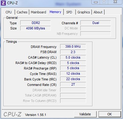

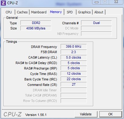

CPU-Z auch saugen und bitte mal den Karteikartenreiter "Memory" hier posten.

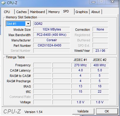

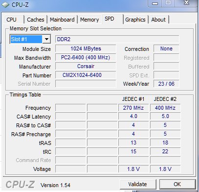

... den tRAS Wert könntest du noch auf 18 stellen (läuft momentan mit 12) und die Spannung eventuell auf 1,9V. Sollte bei Furmark alles gut laufen könnte auch das Board (durch Alterung?) ein Problem damit haben, die Spannungen zu halten. Wenn bei Furmark alles in die Knie geht müsstest du mal ein anderes Netzteil testen.
Zu den von nicoc vorgeschlagenen RAM Einstellungen (tRAS und Spannung) würde ich zusätzlich noch die Northbridgespannung (NB-Voltage) erhöhen (wegen der Vollbestückung - 4x1 GB RAM).
Alternativ kannst du auch testen, ob die Probleme mit nur zwei RAM Riegeln auch auftreten (die Einstellungen von nicoc solltest du jedoch auch bei zwei Riegeln vornehmen).
