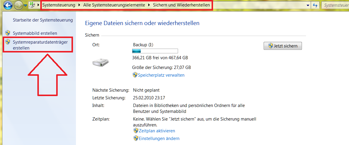

Wenn du an einen PC mit DVD Laufwerk zugriffsmöglichkeit hättest, kannst du dir auch über Windows 7 einen neuen Reparaturdatenträger anfertigen, den du dann auf einen bootbaren USB Stick übertragen könntest.
Siehe Bild
