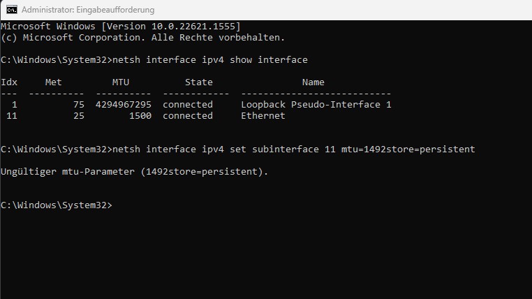

Konnte die DTU über die Eingabeaufforderung nicht ändern, wo liegt der Fehler?
plato333
Mai 2016
1.015
Es kommt immer "ungültiger mtu-Parameter" (s. Screenshot).
Habe ich etwas falsch gemacht?
In der Fritzbox 7590 kann ich zwar einen anderen wert als 1500 eintragen,
jedoch wird mir in der Eingabeaufforderung weiterhin 1500 angezeigt.
Habe einen Ping-Test gemacht. Mein optimaler Wert wäre 1464. 1464 + 28 = 1492.

Alleine weil nach 1492 kein Leerzeichen folgt wird es nicht laufen.

Die Ausgabe weist dich doch auf den Fehler hin. Weißt du, was du da tust?
Ok danke. hatte mir mehrere Anleitungen angeschaut, alle ohne Leerzeichen.

Hat jetzt mit Leerzeichen tatsächlich funktioniert! Thx. :daumen:
MTU jetzt 1492.
