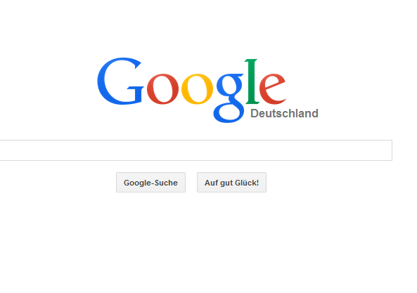

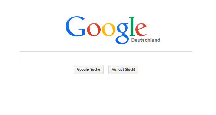

Ja, das ist ernst gemeint. Ich habe auch schon unseren EDV-ler in der Firma gefragt. Die einzige Idee, die er hatte, waren die Kontrasteinstellungen bzw., dass der Bildschirm den Grauton nicht richtig darstellen kann. Aber wie gesagt, den Bildschirm habe ich schon getauscht, gegen einen anderen. Außerdem hat unter Windows XP, mit dem alten Mainboard, alles funktioniert. Die graue Umrandung des Suche-Feldes ist bei dem neuen Mainboard weiß, und deshalb nicht zu sehen. Leider steht der Rechner bei meine Freundin zu Hause, sonst hätte ich noch ein zweites Bild eingefügt, ohne Umrandung.
so wie es auf dem Screenshots zu sehen ist, sollte es aussehen. Ich hoffe, dass Du noch einen Screenshot oder auch ein Foto von dem Bild des Problem-PCs hochladen kannst. Das würde mich interessieren. :D

So, nun sitze ich wieder am Problemrechner. Sorry das es mit dem Bild so lange gedauert hat.
Wenn ich ganz dicht rangehe, kann ich die Umrandung minimal erkennen. Ich habe eigentlich schon das Gefühl, dass der Grauton einfach nur zu hell ist. Die Frage ist nur warum, bzw. wie kann man das ändern.
Hier ist ein zweites Bild, auf dem die Trennlinien kaum zu erkennen sind.
Gruß, Reiner

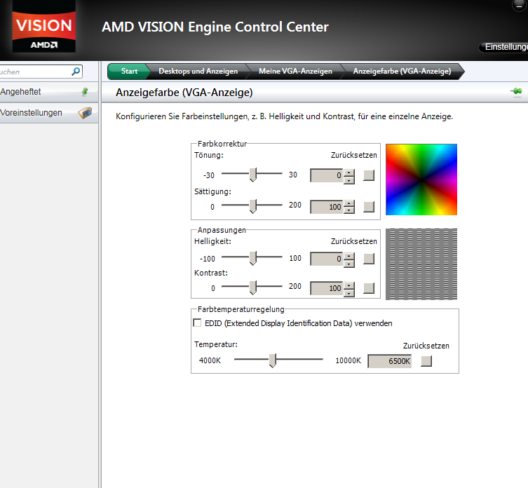

Überprüfe bitte in den Einstellungen deines Grafikchips (AMD Catalyst Control Center) unter "Meine digitalen Flachbildschirme" > "Anzeigefarbe [...]", ob die verfügbaren Schieberegler nicht zufällig verstellt sind und setze die Werte ggf. zurück. Deaktiviere auch unter "Video" > "Farbe" probehalber alle Bildverschlimmbesserungen, die AMD standardmäßig aktiviert hat.
Auf dieser Seite — Abschnitt "White saturation test" — kannst du überprüfen, ab welchen RGB-Werten helle Grautöne bei dir verschluckt werden.

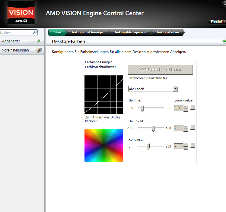

Hier ein Bild für die, die es auch interessiert.
Allen Anderen, die sich mit meinem Problem beschäftigt haben, möchte ich auch herzlichst danken.
Viele Grüße, Reiner

danke für den Hinweis. Der PC wird zu 98 Prozent für's Internet genutzt, mal Bilder anschauen auch, aber das war es dann schon fast. Insgesamt bin ich nun mit der ganzen Grafik viel zufriedener als vorher. Die Veränderung der Gammaeinstellung hatte die größte Verbesserung gebracht.

Hallo cartridge_case,
ach ja, Beitrag 11 habe ich tatsächlich überlesen.

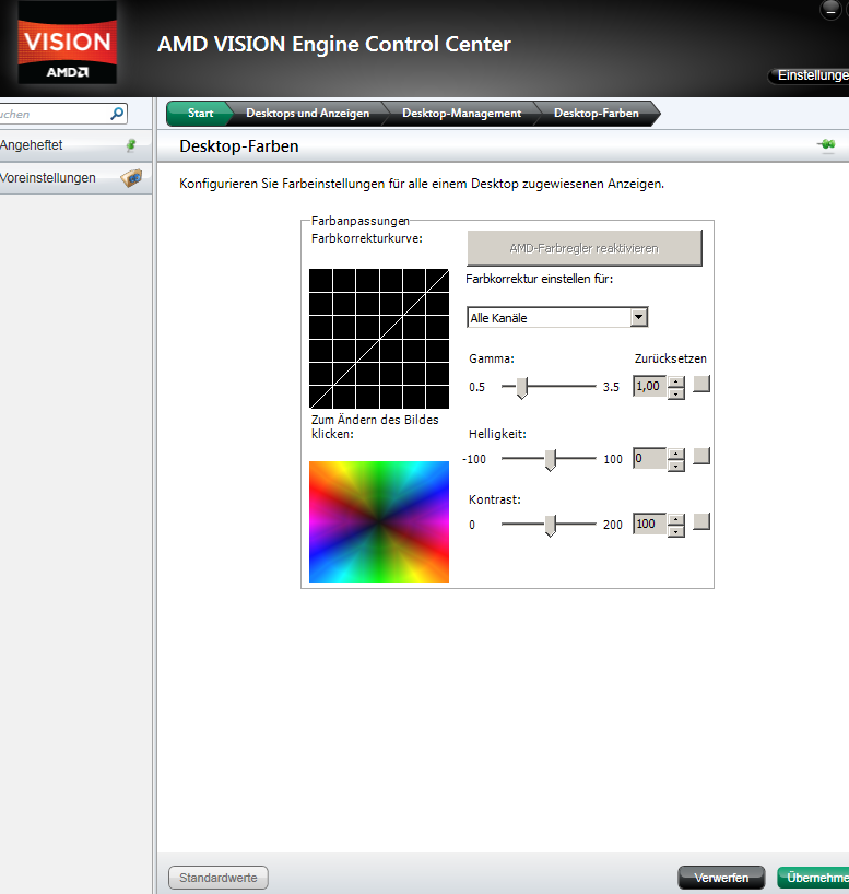

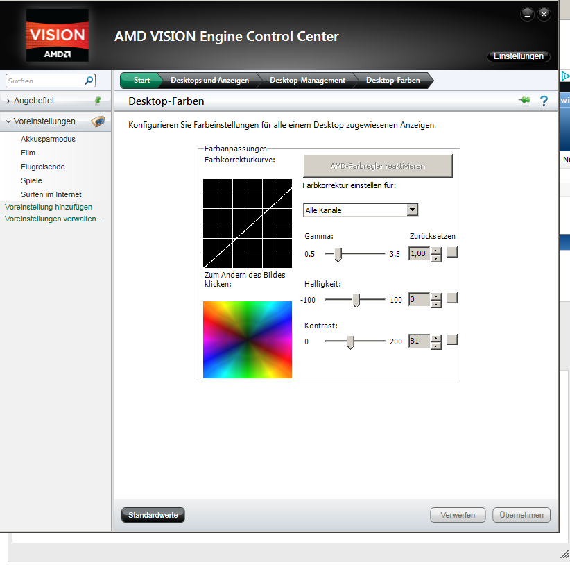

Desktopfarben Standard:
Desktopfarben korrigiert:

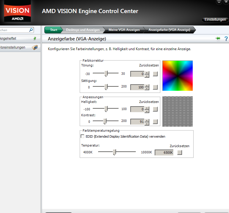

VGA Farben Standard:
VGA Farben korrigiert:
