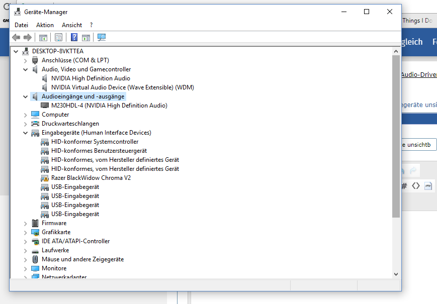

Leider auch nicht, da wird realtek nicht mal angezeigt. (Siehe Bild)

Ok... wie du bereits geschrieben hast, sollte im Geräte-Manager unter Audio-, Video- und Game-Controller ein Eintrag "Realtek High Definition Audio" sehen. Da das nicht der Fall ist, sondern Nvidia Audio zu sehen ist, habe ich mal nach diesem Symptom gegoogelt und diese Treffer gefunden:
https://www.heise.de/ct/hotline/Grafiktreiber-killt-Sound-1172731.html
Schau nochmal, ob du das Setzen als Standardgerät erfolgreich ausführen kannst.
Falls nicht:
1. Gerätemanager --> Audio-,... --> rechter Mausklick auf die Nvidia-Einträge und beider deinstallieren.
2. Rechner neustarten.
3. Gerätemanager --> oben "Aktion", nach geänderter Hardware suchen.
4. Hier sollte sich das System entweder den geeigneten Treiber suchen und dann den Realtek enweder direkt selbst installieren.
Ggf. musst du den Treiber selbst suchen und dann neuesten Realtek-Audio Treiber von meinem letzten Link verwenden.
5. Rechner neustarten und prüfen, ob alles wieder geht.
