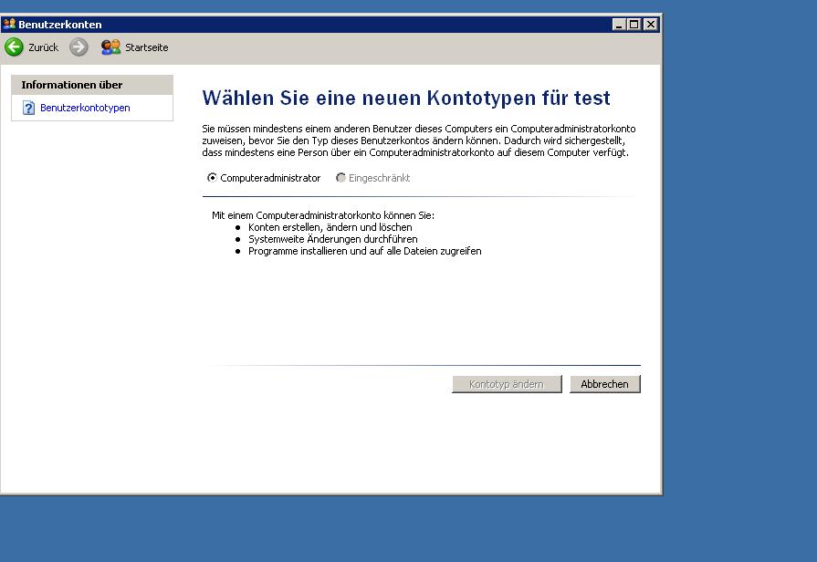

und zwar hab ich mit windows xp incl sp2 ein Problem . UNd zwar bin ich als Computeradministrator angemeldet und arbeite auch mit dem Konto nun habe ich gelesen man sollte lieber ein zusätzlichen account einrichten wär sicherer .
Naja also hab ich eben versucht ein neuen Benutzer einzurichten hat aucheklappt nur wollte ich den einschränken jetzt hab ich das Problem das der Punkt Eingeschränkt nicht anwählbar ist an was könnte das liegen ?
kann sein das eventuell ein gewisser dienst deaktiviert ist oder so ?
Screenshot liegt bei

Sind alle Updates nach Service Pack 2 installiert ?
Hast manuell irgendwelche Dienste deaktiviert ?
japp sind alle updates installiert
dienste habe ich en paar manuell deaktviert ansonsten hab ich das tool auf dingends.org oder wie das heisst runtergeladen und hab dienste großteils auf manuell schalten lassen
Also gibt es jetzt 2 Computeradministratoren auf dem PC? Mit welchem hast du dich angemeldet und welchen versuchst du gerade auf 'eingeschränkt' zu setzen?
In der Benutzerkontenverwaltung ist das nicht so komfortabel gelöst. Hast Du Home oder Pro?
Starte den Rechner neu, melde Dich als "Administrator" an, dann änderst Du den Kontotyp.
