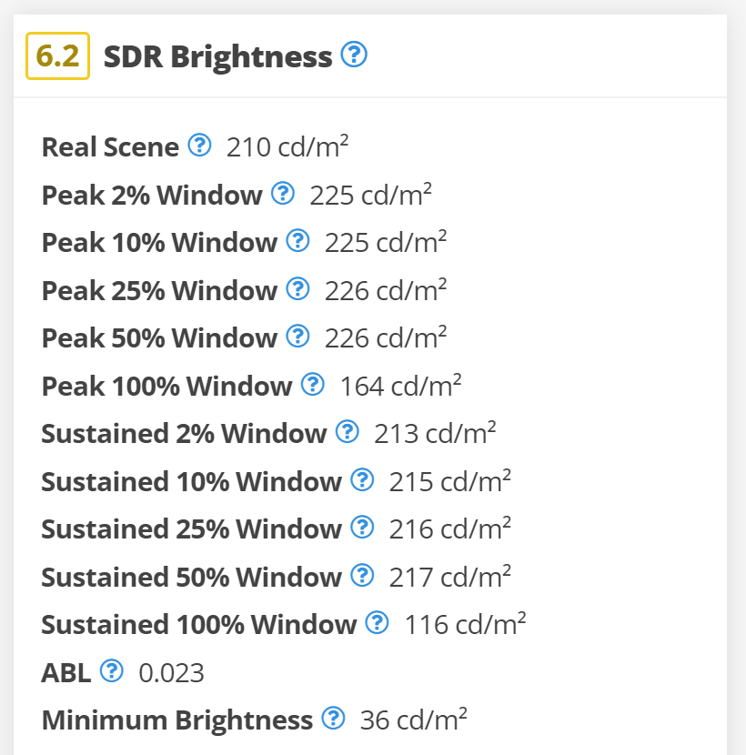

We take measurements of a custom real scene peak brightness video and multiple slides, ranging from 2% to 100% coverage of the screen.
We measure the real scene brightness using a custom video clip.
Schau dir die Testpattern auf deiner verlinkten Seite an, das ist mitnichten alles 100% Weißbild. Weiterhin wird im Real scene Test ebenfalls nur 190 cd/m² erreicht, das 42er Panel ist SDR einfach nicht heller.
Real Scene ist ne schlechte Grundlage, da Real Scene sich bei jedem unterscheidet, was bei rtings Real Scene ist muss bei dir ja nicht so sein (wird es auch nicht)
Das Verhalten bei Weißbilder ist ohne den veränderlichen Real Scene Faktor, und daher als Referenz zum Vergleichen besser geeignet. Es geht ja hauptsächlich zwecks Vergleichbarkeit ein sinnvoles Vergleichsverhalten festzustellen

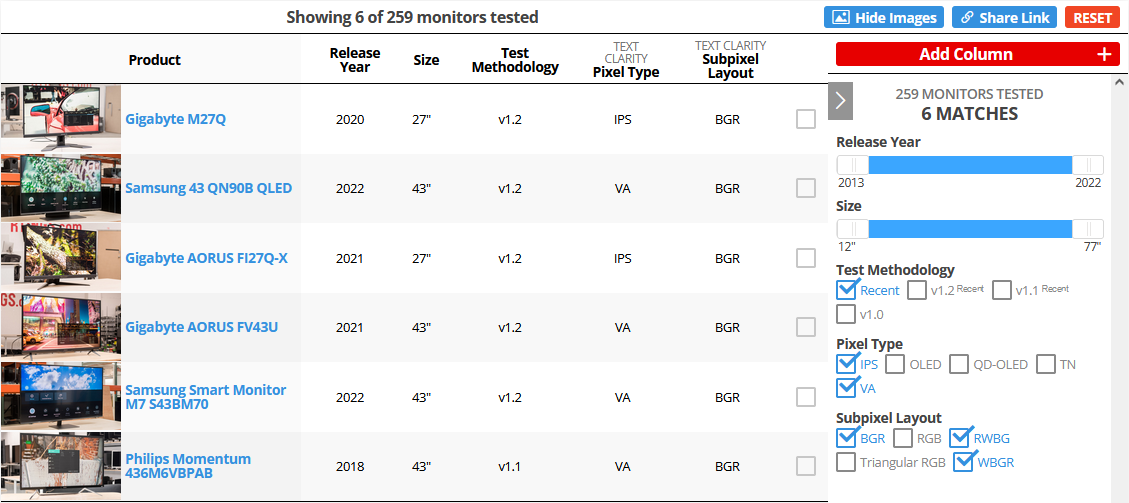

Ist schon ziemlicher Unsinn was du hier erzählst. Gerade mal 6 von 259 getesten Monitoren bei rtings haben kein RGB Panel. Wenn man sich diese näher anschaut, sind das fast nur umfunktionierte TVs:
