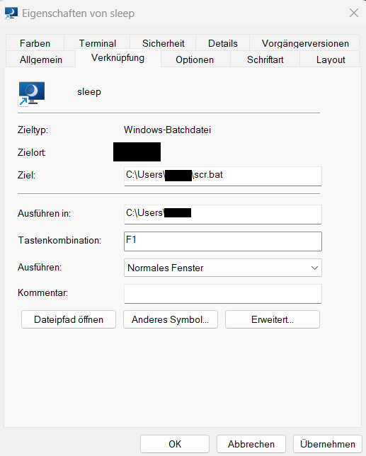

eRacoon schrieb:
Zusätzlich hab ich mir den Bildschirmschoner mit 100% Blacksreen auf die F1 Taste gelegt
Wie?
Manchmal triggert der Bildschirmschoner bei mir garnicht,und das ist ärgerlich,vor allem wenn DC noch läuft wird das anscheinend geblockt,was einfach nervt ständig muss man dann ausm DC raus..
Wär jut wenn de mir sagst wie man das auf ne Taste binden kann^^.
Einfach auf dem Desktop eine Verknüpfung erstellen und ein .bat Script verlinken.
Dann unter Tastenkombination die beliebige Taste wählen, das geht nur wenn die Verknüpfung auf dem Desktop liegt.
In das .bat File dann einfach nur folgendes rein:
C:\Windows\System32\scrnsave.scr /s
Hab das gleiche Thema, manche APPs blocken den Screensaver, mit manueller Auslösung kannst du das aber forcen und selbst z.B. ein laufenden YT Video im Vordergrund in den Screensaver schicken. :)

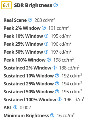

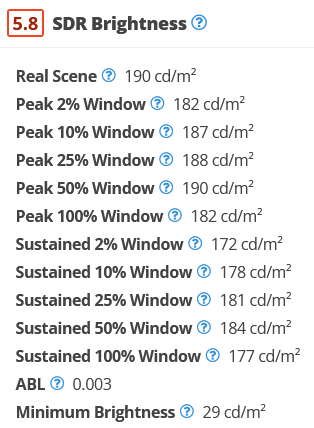

Capthowdy schrieb:
Der 42 C2 bringt SDR im Game Mode gerade mal 190 cd/m² bei 100%
Yes bei 100% weiß im Vollbild, was im Alltag so kaum vor kommt.
Die OLEDs haben mittlerweile Peaks von SDR >400cd/m² und HDR >800cd/m².
Kannst du diese Aussage in Bezug auf den 42 C2 auch belegen? Laut rtings.com und meinen eigenen Augen erzählst du hier Quatsch. Da ist nix mit 100% weiß, der 42er ist einfach merklich dunkler als die größeren TVs:
Quelle: https://www.rtings.com/monitor/reviews/lg/42-c2-oled
Stimmt, hatte die Daten aus dem normalen TV Test, my bad, kleinen sind scheinbar merklich dunkler.
Trotzdem sind die real verdammt Hell bei kleinen Flächen, weiß nicht wie das bei Leuten nicht reichen kann.
Damit ist schon ein Vollweißbild gemeint, schau dir die Erklärung an, aber ja der 42er ist da im PC Betrieb deutlich dunkler eingestellt/geregelt
