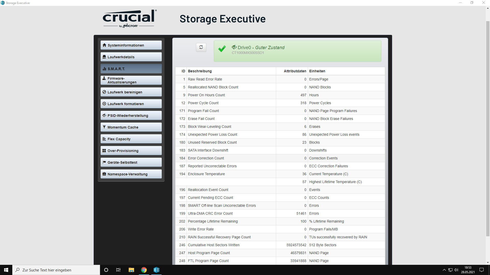

Ich habe mir nun die Crucial Storage Executive heruntergeladen und musste feststellen, dass meine SSD (1 Monat alt) schon über 50 000 (!) Ultra-DMA CRC Errors hat, was mir doch ein klein wenig zu viel erschien. Ich habe diese Zahl nun beobachtet und festgestellt, dass sie garnicht ansteigt, wenn ich nicht spiele und nur im Internet surfe oder einen SSD Test laufen lasse. Nur wenn ich Ark spiele steigt die Zahl der Fehler an und ich habe das Gefühl, dass es besonders viele Fehler sind, wenn außer Ark noch viele andere Programme offen sind, ich also beispielsweise nebenbei einen Browser offen habe.

Das sieht nach einem Probleme mit der Stromversorgung aus (eine Menge Unexected Power Loss Ereignisse).
Ich würde den PC an einem anderen Stromkreis (Sicherung) anschließen und auch sonst nichts an der Steckdose.
