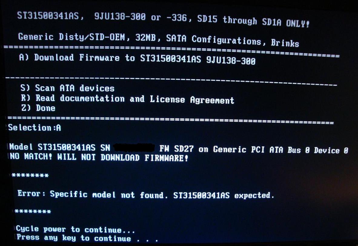

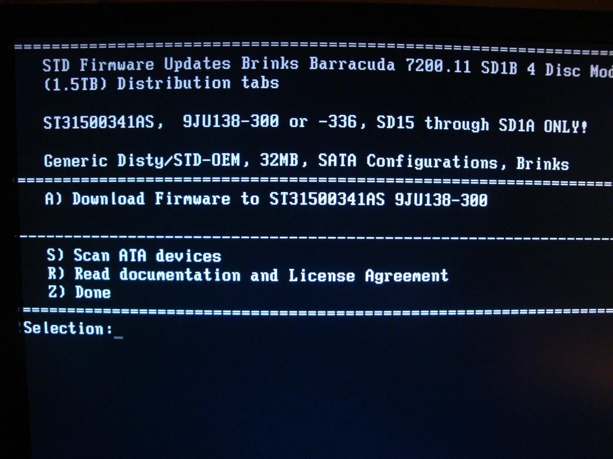

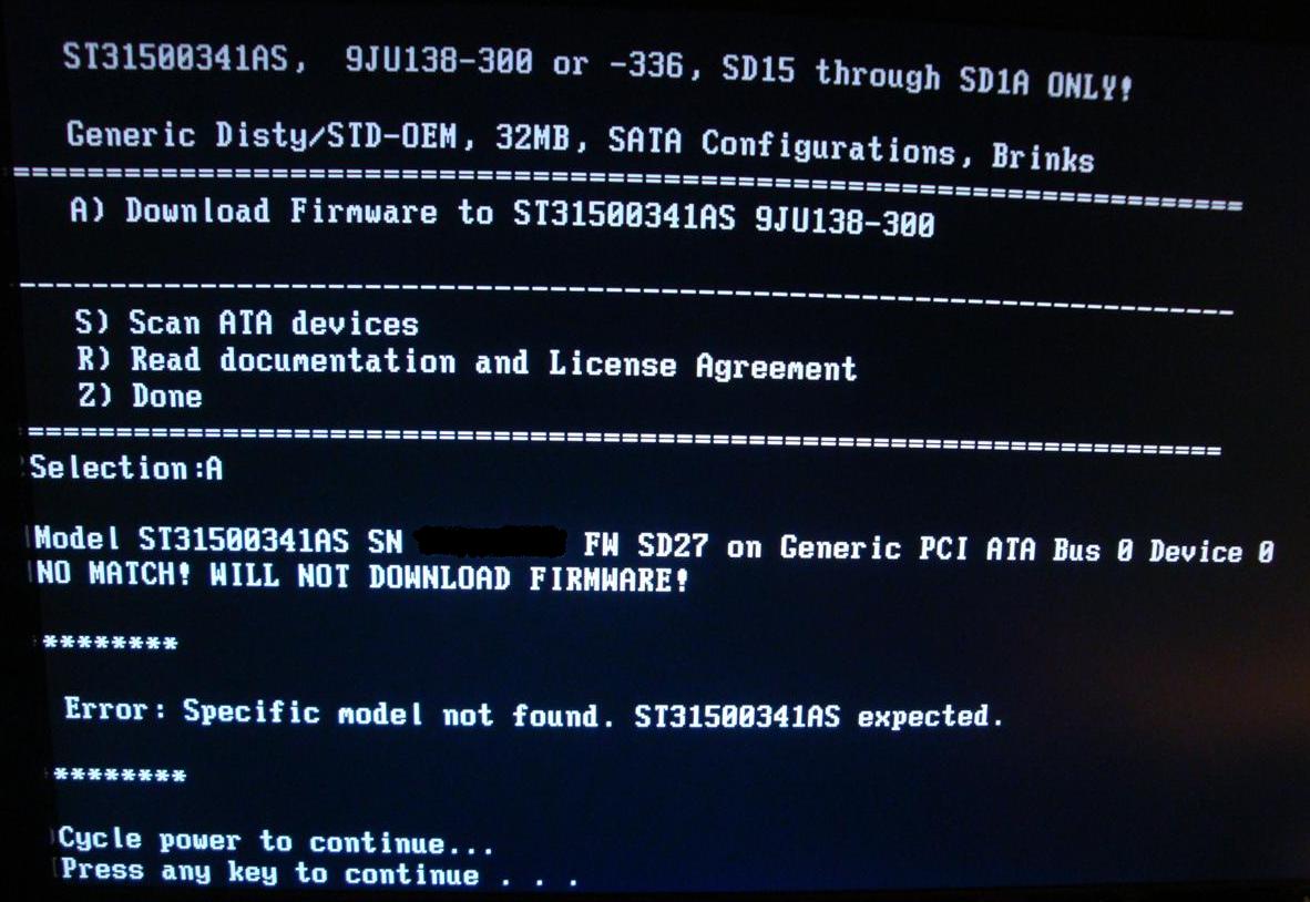

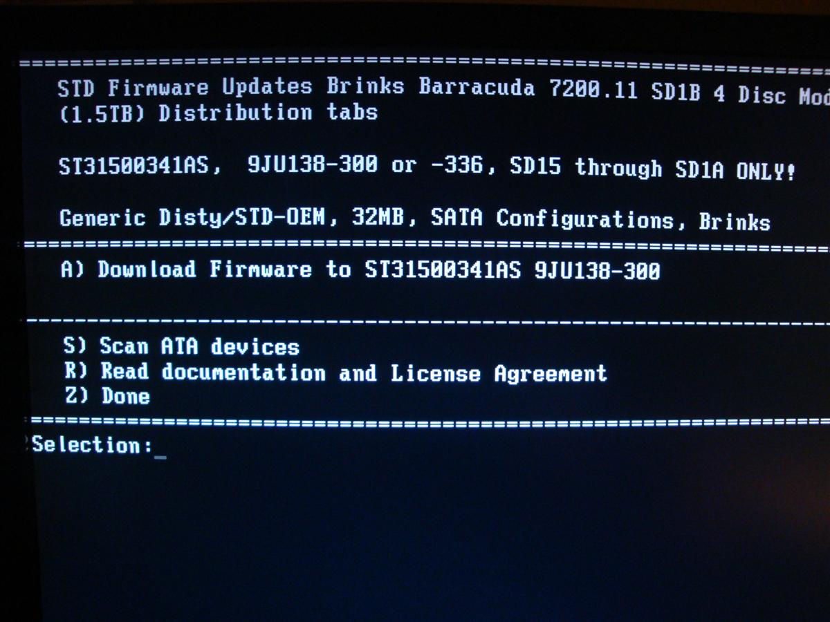

So, hab mir heute mal die Mühe gemacht und meine 1500er aus dem Storagebird 35EV821 auszubauen und direkt ans Board anzuschließen. Ergebnis : NO MATCH ! WILL NOT DOWNLOAD FIRMWARE !
Laut Flasher ist die SD1B für die P/N 9JU138-300 or -336, SD15 through SD1A ONLY ! (siehe Screenshots vom Flasher)
Meine ist ne P/N 9JU138-196 mit Firmware SD27
demnach wohl nicht betroffen, aber wir warten mal ab was FSC so in Erfahrung bringt...

rh7 schrieb:
(siehe Screenshots vom Flasher).
lol, also die fotos werdem dem wort screenshot ja schon etwas gerechter als mal schnell auf die Taste "print" drücken. Noch näher wäre wohl nur mit der Knarre auf den Bildschirm zu schießen ... :evillol:
sorry für diese off-topic bemerkung :D
