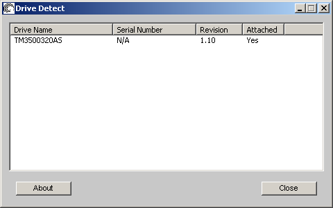

Ich habe eine Maxtor-Platte TM3500320AS. Laut der Liste ist die Seagate Diamond Max STM3500320AS betroffen. Drive Detect ermittelt bei meiner Maxtor jedoch keine Seriennummer und ich kann nirgends irgendwelche Infos bezüglich Maxtor Festplatten finden!
Sind Maxtor-Platten denn nicht betroffen?

die Partnummer hab ich über die Garantieabfrage "ausgelesen", da stellt sich mir jetzt schon die Frage ob die tatsächlich stimmt.
Am Ausbau komme ich eh nicht vorbei. Dann werde ich die Partnummer überprüfen und auch einen anderen Controller testen.
to be continued...
