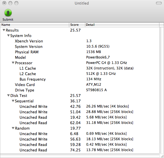

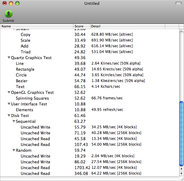

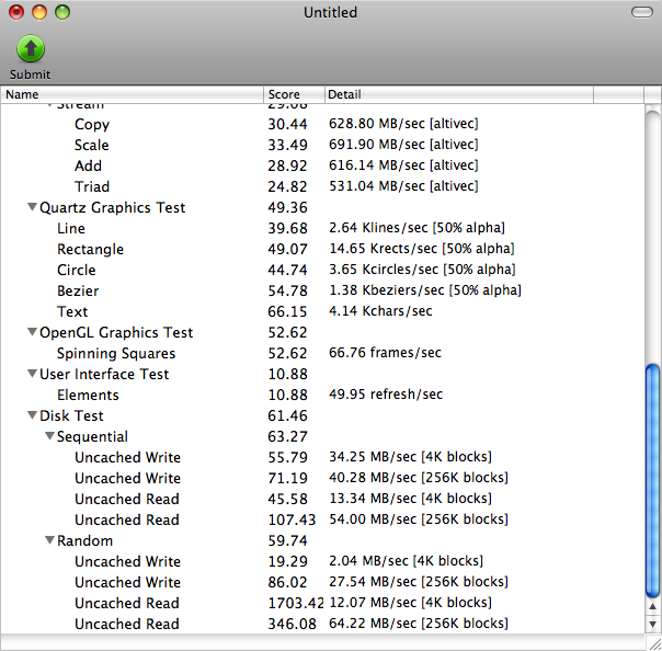

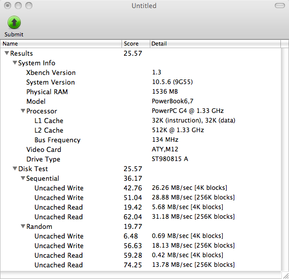

Worauf denn kopiert? Schreiben ist immer langsamer als lesen - und USB_Sticks sind nun auch meist Welten langsamer als SSDs. Mit Windows-Benchmarks ist das schwierig, weil die alle ziemlich absurde Testverfahren einsetzen, wodurch es notwendig ist die "Zugriffszeit" als solche gesoindert zu betrachten, weil die Schreibraten, die alle Windows-Benchmarks testen, vollkommen realitätsfremd sind. Aber wenn du die Möglichkeit hast, die Platten und SSDs in einen Mac zu bauen, kannst du ja dort mal XBench anschmeißen - selbst billigste aktuelle SSDs dürften da bei kleinen Dateien jede HDD abhängen, den meisten ist nur nicht bewusst, wie stark die Schreibrate bei kleinen Dateien einbricht.
Dass billige SSDs im Alltag mitunter schlechter sinjd, als HDDs liegt nicht an schlechten Schreibraten, sondern nur am fehlenden Schreibcache, der bei HDDs mit voller RAM-Geschwindigkeit läuft. Vergisst dann ein Programmierer in seinem Programm einen Disk-Cache im RAM zu definieren gibts deutlich spürbare Wartezeiten, wenn parallele Schreibzugriffe stattfinden.
Ich hab mal zwei Bilder angehängt, das erste ist meine SLC-SSD der billigsten aktuell erwerbbaren Technik im iBook im iBook, auf der ich das OS installiert habe, das zweite eine 80 GB Seagate 2,5" mit 5400 U/min an Firwire. Der Firwire-Controller des externen Gehäuses deckelt den maximalen Durchsatz bei etwa 30 MiB/s, aber, wer externe gehäuse hat kann das ja mit HD Tune überprüfen, durch den externen Datenbus verzögert sich die Zugriffszeit kaum messbar, weswegen der Datendurchsatz bei kleinen Dateien durch die externe Anbindung nicht wirklich gebremst wird. Die Ergebnisse sprechen für sich - die billigste SSD-Technik bricht natürlich auch stark ein, aber ist trotzdem vier mal so schnell wie die HDD.
Den OS-Start beschleunigt man damit aber nicht in jedem fall - insbesondere bei Windows Vista ist der OS Start dermaßen auf schlechte Zugriffszeiten optimiert, dass es kaum möglich ist, diesen durch schnellere Zugriffszeiten zu optimieren. (Vista startet dafür allgemein sehr viel schneller als XP oder Suse oder Mandriva Linux mit KDE oder Gnome)
