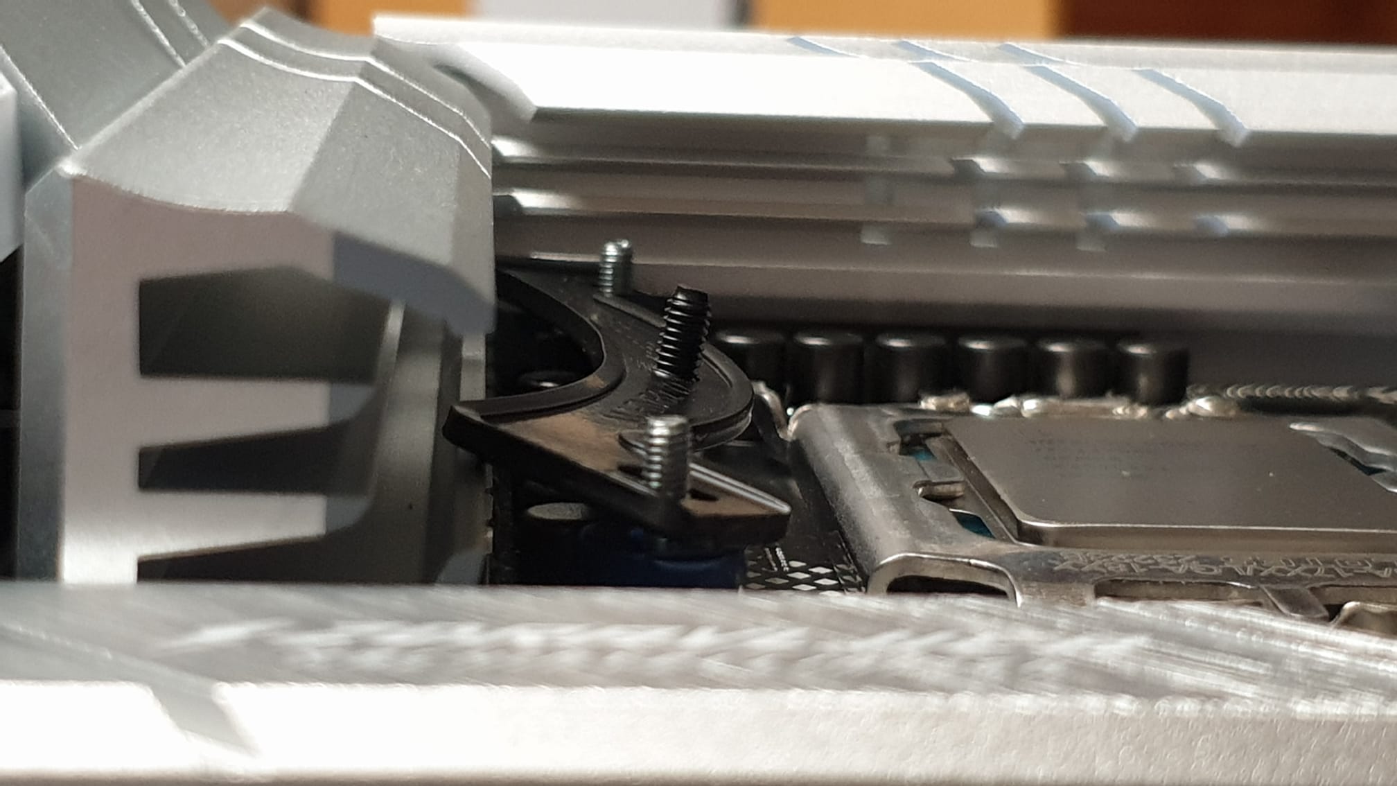

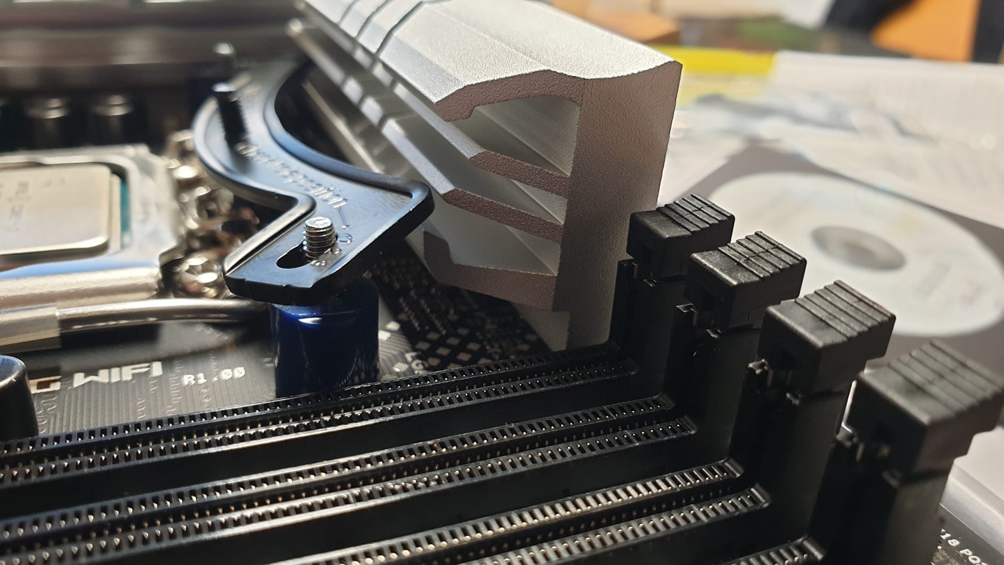

Teile sind nun alle da, aber:
Hilfe, das Mounting Kit des Kühlers passt nicht.
Die Kühlkonstruktion von Asus ist im Norden und Westen im Weg.
Hat jemand eine Idee dazu? Mir fiele jetzt nur ein, den überstand weg zu Flexen und alle Schnittkanten entgraten und feilen, damit genug Montageplatz da ist.
Alternativ benötige ich wohl ne andere Befestigung.
Diese beiden Mountingkit Platten sind so geschwungen und echt doof gebaut für so ein Mainboard.
Was kann ich machen? Hat jemand eine gute Idee, die nicht mit zerstörerischen Basteleien zu tun hat?
Ist das ein LGA1700 mounting kit?
Sieht mir lt. Bildern eventuell nicht so aus.
Dann hab ich wohl nicht das richtige Mounting Kit dabei.
In der Anleitung ist als NM-IMB2 benannt.
Edit: ja ist für LGA 1700 das beiliegende.
Kannst du kostenlos nachbestellen bei Noctua direkt.
Kaufbelege hochladen als Nachweis. Auch fürs Board.
Dauert halt vermutlich nur 2 Wochen, ggf. Ist selber kaufen in deinem Fall besser, wenn du nicht warten willst…

Ja, mir fehlt wohl das richtige passende Mounting Kit.
https://ncc.noctua.at/coolers/NH-D15-chromax.black-cooler-3/motherboards/ASUS/LGA 1700
das NM-i17xx-MP83 chromax.black mounting-kit
