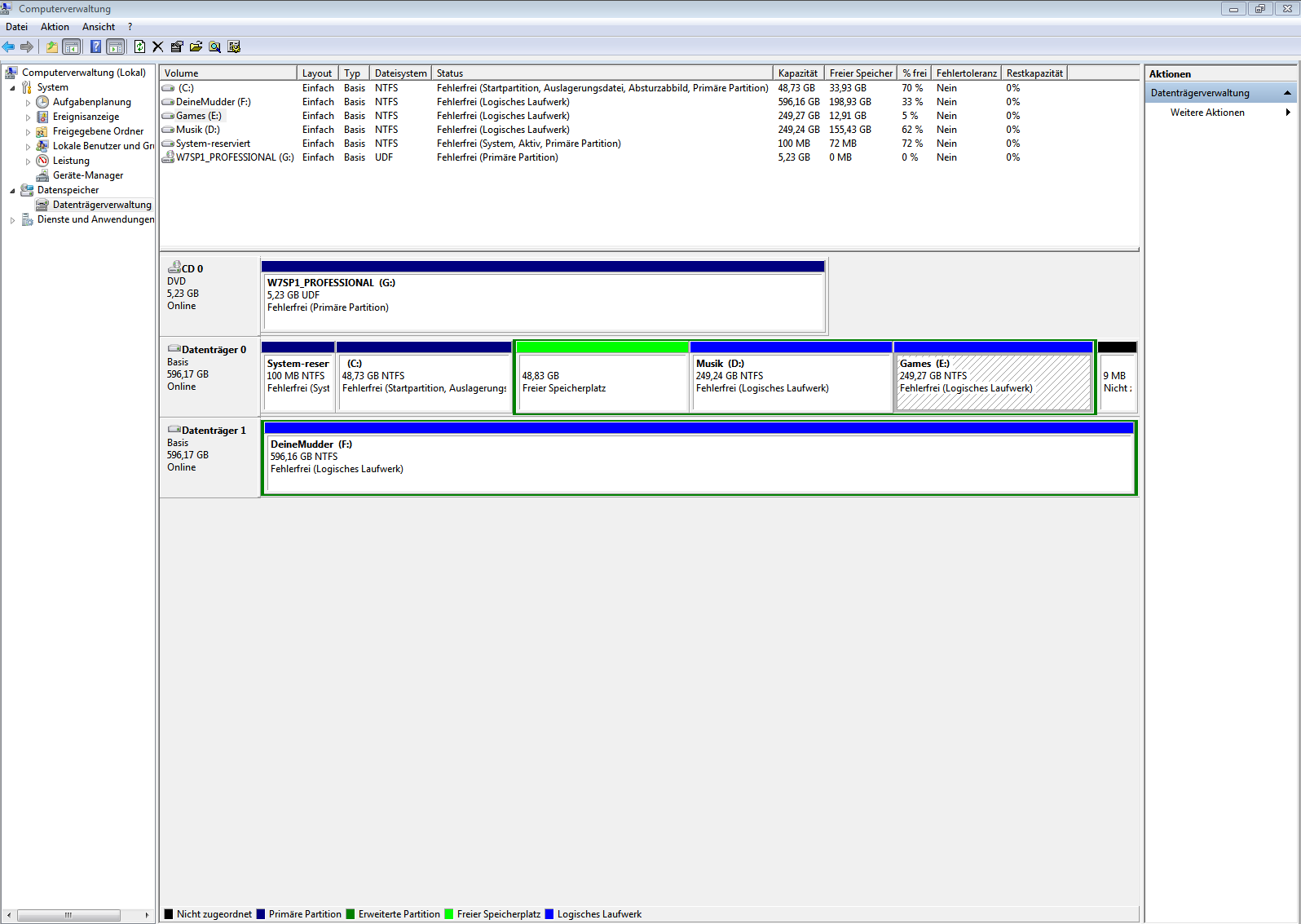

Hi,
ich hab Win7 gerade neu installiert und möchte jetzte endlich die Größe von C ändern. Das ging bei der Instalation zu meiner Überraschung nicht. Ein Blick auf die DV verriet mir nun beim ehemaligen D Laufwerk welches ich zum erweitern nehmen wollte handelt es sich um einen Teil einer erweiterten Partition. Wenn ich nen Rechtsklick drauf mache kann ich nur "neues einfaches Volume" als Option wählen.
Wie muss ich nun vorgehen um den freien Speicher c hinzuzufügen? Ich kann hier nicht mal gerade die 500 GB sichern und komplett formatieren, da ich keien Externe Platte da habe. Bitte sagt mir das geht auch anders! :(
Tausend Dank im Voraus!

Den freien Speicherplatz auswählen... Volume löschen und dann auf C und erweitern auswählen?!
geht einfach so ohne Datenverlust...
du musst C erweitern.
Mit Windows eigenen Tools gehts nur, wenn du die zwei weiteren Partitionen in der Erweiterten löscht, danach die erweiterte Partition löschen, dann kannst du C erweitern und den Rest wieder anlegen.
Einfach die GParted ISO auf CD brennen, damit booten und dann kannste Laufwerk C einfach um den freien Speicherplatz erweitern ohne Datenverlust und ohne andere Partitionen löschen zu müssen.
Einfach die "Erweiterte Partition" um den freien Platz verkleinern und dann Laufwerk C um diesen freien Platz erweitern.

Die erweiterte Partition (der grüne Kasten) ist zu groß, die muss verkleinert werden. Du kannst die System Rescue CD nehmen, da ist GParted drauf. Bei so einer Aktion kann aber auch mal was schief gehen, d.h. einBackup wäre schon mal sinnvoll.

Nunja. Dann mach ich jetzt erst mal das Backup, brenne und boote mit gparted und melde mich danach nochmal. Danke für die Hilfe.
