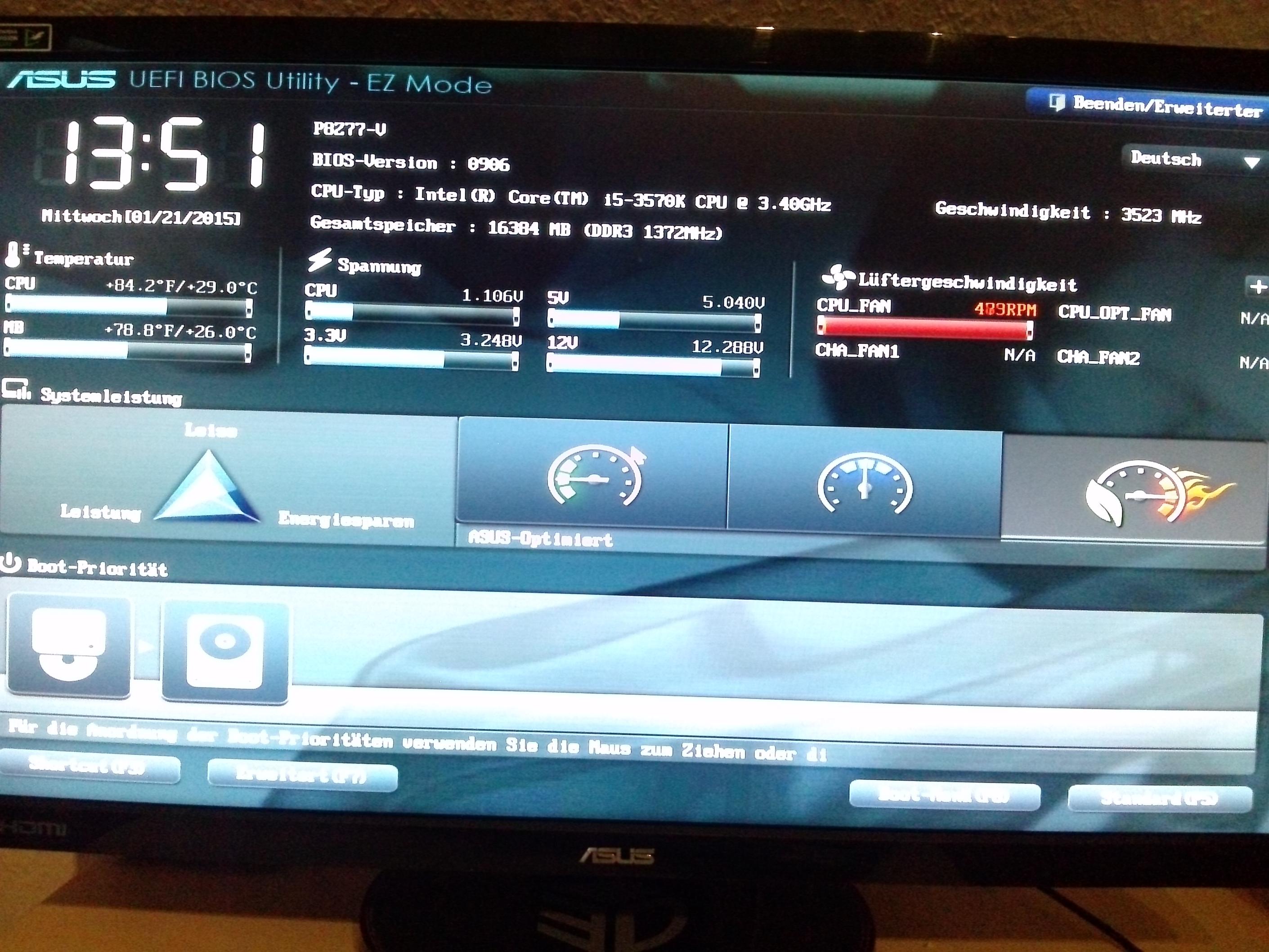

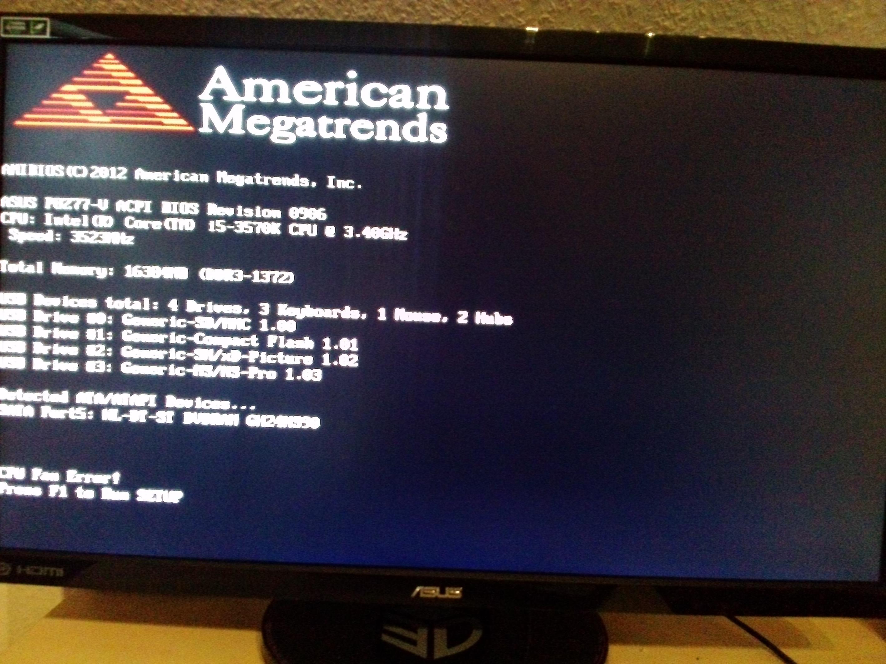

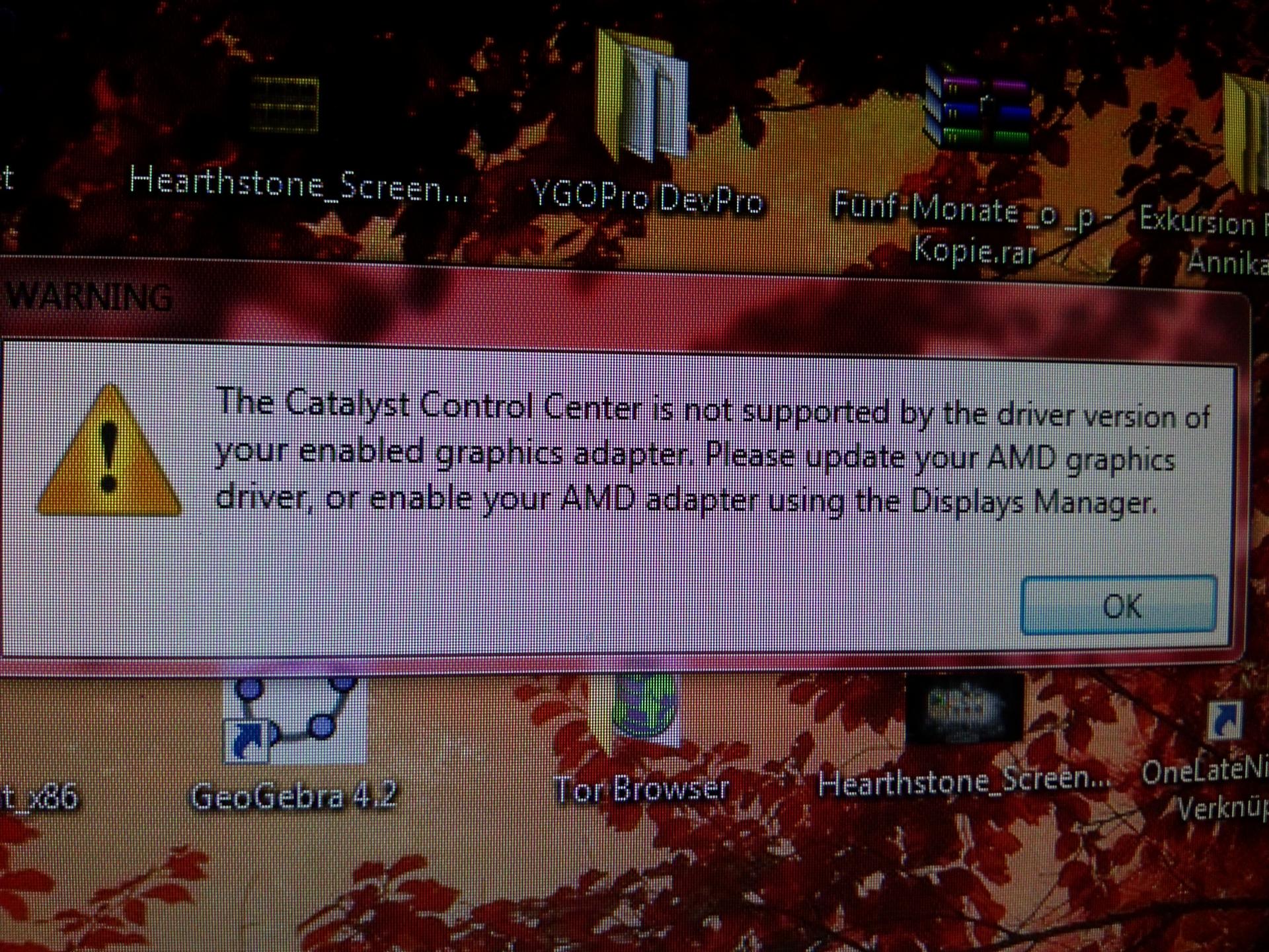

Wenn ich meinen Pc starte piept er einmal lang und dann viermal kurz. Daraufhin zeigt er mir Cpu Fan Error an (Bild1 im Anhang) und ich muss F1 drücken um in das BIOS Menü(Bild2 im Anhang) zu gelangen. Das drücke ich mit zweimal Enter weg und er fähr daraufhin normal hoch. Nach dem Hochfahren zeigt er mir die Fehlermeldung (Bild3 im Anhang): " The Catalyst Control Center is not supported by the driver version of your enabled graphics adapter. Please update your AMD graphics driver, or enable your AMD adapter using the Displays Manager." an. Das alleine würde mich nicht stören, aber ich glaube es hat einen Zusammenhang mit meinen Problemen, welche währen: -Einfrieren kurz nach dem öffnen von manchen Spielen(Smite/Postal2/Aion)

Starte den PC im abgesicherten modus. Deinstalliere die Grafikkarten Treiber und starte den PC normal neu. (evtl. musst du Auflösung neu einstellen.) Dann gehst du auf die AMD Webseite und lädst die passenden Treiber für deine Grafikkarte herunter.
Kontrolliere ob der Stecker vom CPU Lüfter richtig sitzt und ob das der richtige Anschluss ist. CPU_FAN1 oder so ähnlich.

In der DXdiag ist als Grafik nur die Intel Grafik (HD4000 )aufgelistet.
Wo ist denn das Monitorkabel angeschlossen?
Am Mainboard oder an der Grafikkarte?

Ist der Rechner leicht über den BLCk übertaktet? 103 oder 104 anstatt 100 ?
Stelle im BIOS im Bereich auf Systemleistung mal auf den "Normalen Modus".
Ich bedanke mich für die vielen schnellen Antworten. Ich habe versucht im abgesicherten Modus zu starten, jedoch durfte ich meine Treiber nicht deinstallieren( da stand iwie ich hab im abgesicherten Modus keinen Zugriff auf diese Dateien oder so). Den Stecker des CPU Lüfters habe ich auch umgesteckt->ohne Erfolg. Im normalen Windows kann ich die Grafiktreiber nicht deinstallieren da die Fehlermeldung (C:\Program Files\ATI\CIM\BIN64\InstallManagerApp.exe konnte nicht gefunden werden. Stellen sie sicher, dass sie den Namen richtig eingegeben haben und wiederholen sie den Vorgang) mir das Setup blockiert. Darauf folgt dann die Meldung : Schwerwiegender Fehler bei der Installation. Ein in IT betagter Kumpel hat sich das ganze mit mir zusammen angeschaut und wir haben beschlossen den Rechner einfach neu aufzusetzen. Ich hoffe das hilft bei den Problemen.
