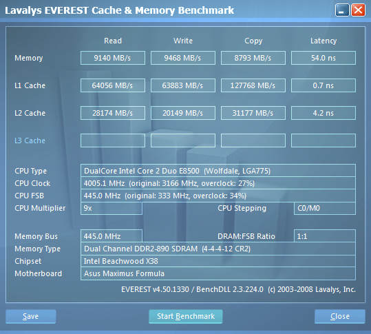

Hallo Freunde,
auf eine Empfehlung von Rumpel01 habe ich die Auswirkungen von unterscheidlichen BIOS-Settings mit memset86+ (und Everest) gebencht und dabei folgende Ergebnisse erzielt:
1. FSB 500*8,5: Timings 5-5-5-15
L 1 Cache 59.028 MB/s, L 2 Cache 29.310 MB/s, MEM. 5.462 MB/s.
2. FSB 475*8,5: Timings 5-5-5-15
L 1 Cache 56.080 MB/s, L 2 Cache 27.846 MB/s, MEM. 5.189 MB/s.
3. FSB 445*9: Timings 4-4-4-12
L 1 Cache 70.265 (!) MB/s, L 2 Cache 26.007 MB/s, MEM. 5.462 MB/s (und Performance-Level 7). (s. auch Anhang von EVEREST)
Ist meine Annahme zutreffend, dass die dritte Variante das beste Ergebnis hervorgebracht hat, weil es für die Zugriffsgeschwindigkeit und damit für die Leistungsfähigkeit des Systems insgesamt maßgeblich auf den L 1 Cache ankommt, aber auch der Datendurchsatz des Mem. sogar gegenüber FSB 500 verbessert ist ?

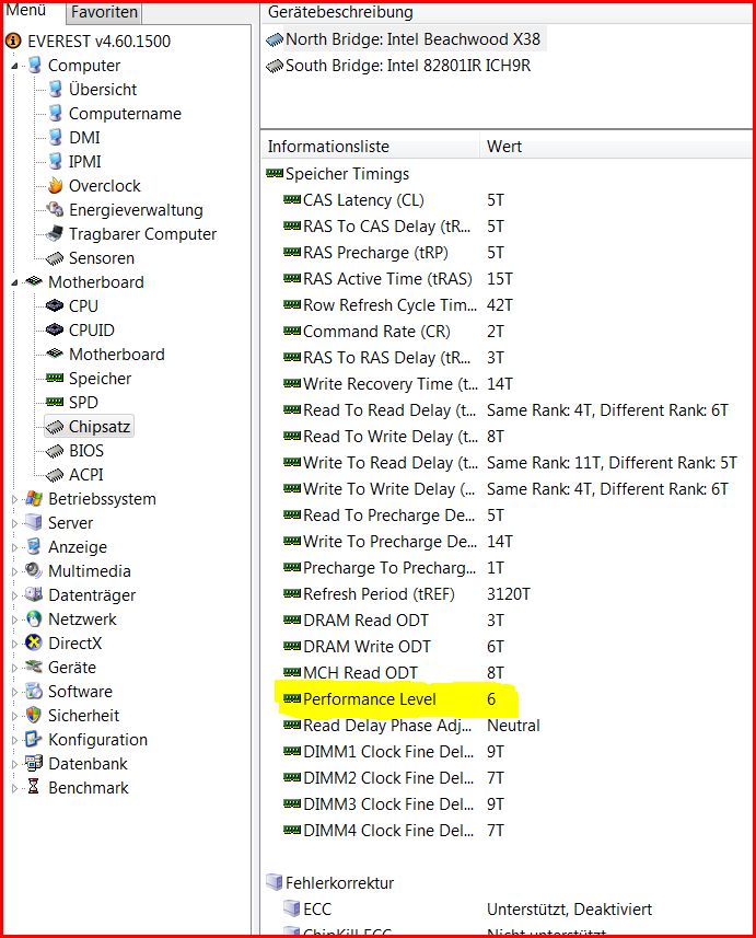

Moin
Ihr sprecht immer vom PL bei mir wird das nie Angezeigt habe jetzt sogar die neuste Everest Version.
Woran könnte das liegen das ich das PL nicht Angezeigt bekomme??
@T-sW Sittich01,
den PL findest Du normalerweise bei Everest+Motherboard+Chipsatz. Vgl. Anhang.

Moin
Habe mir Extra die version 4.60.1500 besorgt aber die zeigt mir das auch nicht an!!
Woran kann das liegen?
Ich kann es Dir leider nicht sagen. Vielleicht könntest Du mal die Asus Ai-Suite deinstallieren oder besser bei Lavalys nachfragen. Falls Du von dort eine belastbare Antwort erhälst, würde ich Dich bitten, mir diese zu posten.
